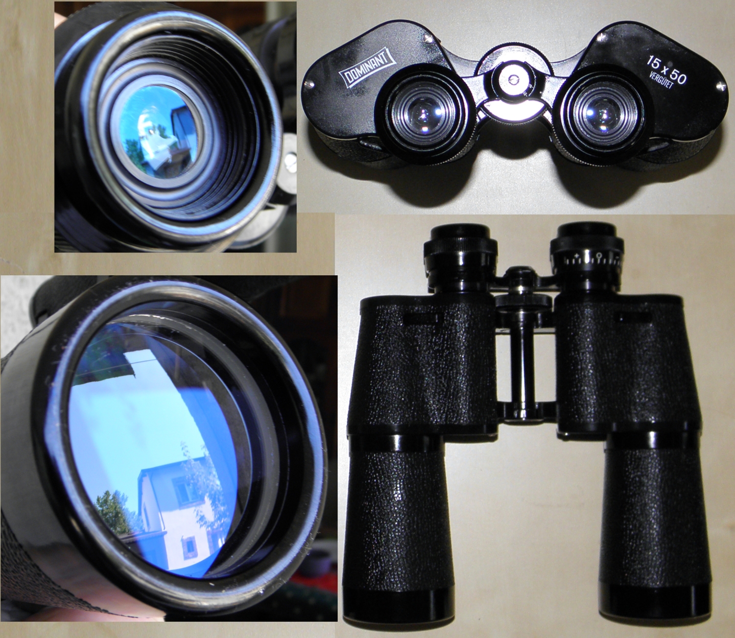

Un binoclu german 100%. Lucrat superb, extrem de ingrijit avand fiecare reper pus acolo unde este locul lui, fara a economisi nimic. Si totul finisat perfect. Sticla Schott, cu depuneri dense albastre si indigo ar duce cu gandul la un Zeiss. Totusi depunerile nu sunt Zeiss respectiv tenta lejer galbuie nu exista. Cum ziceam o optica si o mecanica impresioanta de foarte buna calitate. Optic am putut sa il compar cu CZ Pentekarem 15x50 si singurele 2 diferente tin de : lipsa nuantei galbui si un camp visual mai mic decat CZ. In rest calitate optica identica. Lipsa campului wide (comparativ cu CZ) este compensata de o claritate impresionanta pe margini, zona de neclar find undeva la 10 % de margini. Nu apar irizatii in contralumina. Definitie , lumina si contrast foarte bune este adevarat in contrextul in care acest binoclu avand anul de productie undeva in 1970-1974, a fost tinut intr-o conditie perfecta (probabil nici nu a prea fost folosit).

Interesanta este forma constructiva, fiind utilizata o focala lunga la obiective ceea ce lungeste mult inaltimea binoclului (am atasat si o poza comparativa cu Pentekarem). Este ceea ce ne am fi asteptat sa fie un 15x60 mai degraba ca si gabarit. Daca este un castig din punct de vedere optic nu am putut sa imi dau seama, dar din punct de vedere sustinere din mana, acesta lungime ceva mai mare da posibilitatea sa echilibrezi foarte bine acest binoclu in mana si sa il poti folosi destul de bine fara trepied. Bine inteles ca pentru a obtine tot ce poate optica sa , in regim astro, este de preferat un trepied. Binoclul nu are surub de trepied, fiind necesar in acest scop un adaptor pe jugul central. Stelele sunt punctiforme frumos colorate distinctiv (din punct de vedere strict al coloritului este mai spectaculos decat, omologul lui, CZ).
Un binoclu utilizabil atat terestru cat si astro (in cazul astro cu trepied este ideal), un binoclu foarte corect proiectat si executat si in final un binoclu recomandat cu caldura.
Un binoclu ce impresioneaza prim corectitudine si perfectiunea executiei. Recomandat cu caldura.
