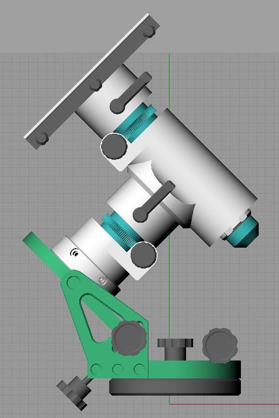

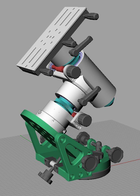

M-am inspirat dupa niste imagini de pe net ... am mai combinat niste idei , si mi-a iesit asta .
Teoretic , ar trebui sa poata sustine o montura de vreo 10 kile , reglaj fin pe azimut de 10-15 grade ,
cam la fel si pe altitudine .
Vrau sa prezint mai intai aici schita preliminara , inainte sa ma apuc de ciopartit materiale ... poate
am grasit pe undeva si nu ma prind ... as aprecia eventuale pareri pro si/sau contra , corectii , etc .
va multumesc.
P.S.
Ca si dimensiuni orientative , discul de la baza are un diametru de 150mm si o grosime de 20mm
cheers.

Eu as face urmatoarele modificari.
Avand in vedere ca vrei sa pui o montura usoara, nu una de 30-40 kile, si un telescop foarte greu deasupra, conteaza mai putin daca ai centrul de greutate fix deasupra axului trepiedului (evident, in cazul in care nu ajungi prea departe). Foarte mult conteaza sa nu te lovesti cu montura de placa de reglaj azimutal, adica de baza, si mai ales de butoanele de reglaj si de blocare de pe ea. Si sa ai loc sa le actionezi cu ceva forta, ca de ele depinde toata orientarea. De asemenea, asa cum e acum poti sa te lovesti si de butonul de reglaj in altitudine.
De aceea, as face un montaj in V simplu, cu reglajul de altitudine pus sus, nu jos, si cu toate butoanele in jos. Cel putin pana imi vine o idee mai buna. Sau, daca sunt sigur ca nu lovesc placa, pot sa o las si asa, dar mut toate butoanele.

Bun ... deci o prima problema ar fi coliziunile ... O.K .
Instrumentul pe care intentionez sa-l folosesc are vreo 5 kile ( o luneta ED110 AstroProfessional ) ,
iar montura va fi probabil una shop-made ... nu depaseste 5-6 kile .
Am facut niste simulari de miscare si nu apar probleme ... dar o sa verific inca o data . Multumesc .
O sa mut rozeta de reglaj pe altitudine la celalat capat al surubului , in felul asta o sa iasa complet din
peisaj ... celelalte insa , trebuie sa ma mai gandesc nitel .

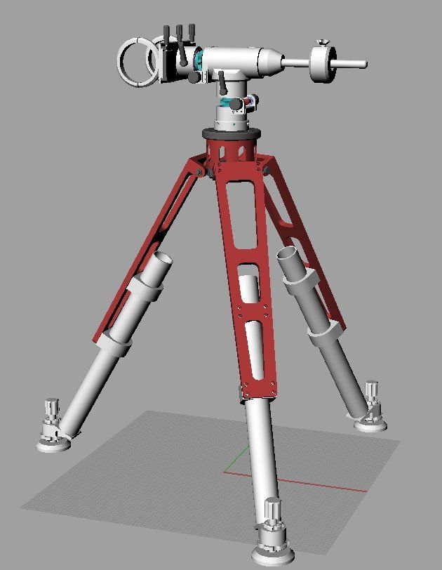

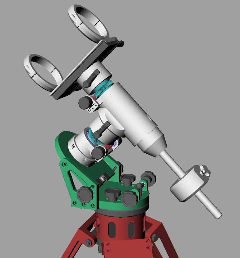

Cam asta ar fi directia / scopul final ...

Hmm ... eu vreau sa construiesc o montura A/Z ( cam cum e aia de la Losmandy ) , pe care
s-o pot folosi si in mod EQ , si d-aia i-mi trebuie un wedge ... plus ca vreau sa clonez si
tripodul de la Avalon ... E un proiect mare , si o sa dureze ceva ... si d-aia as fi vrut sa-l discutam
nitel aici , inainte de orice .
