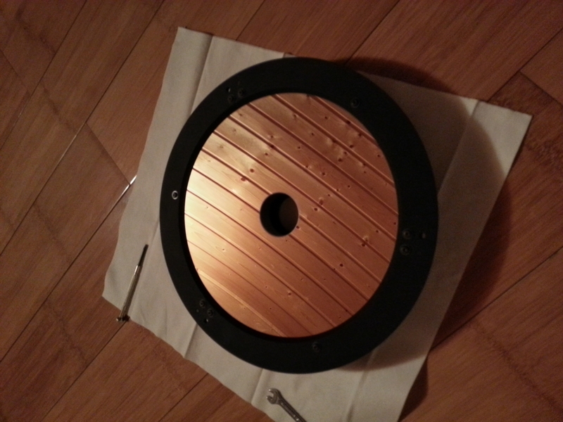

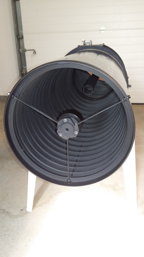

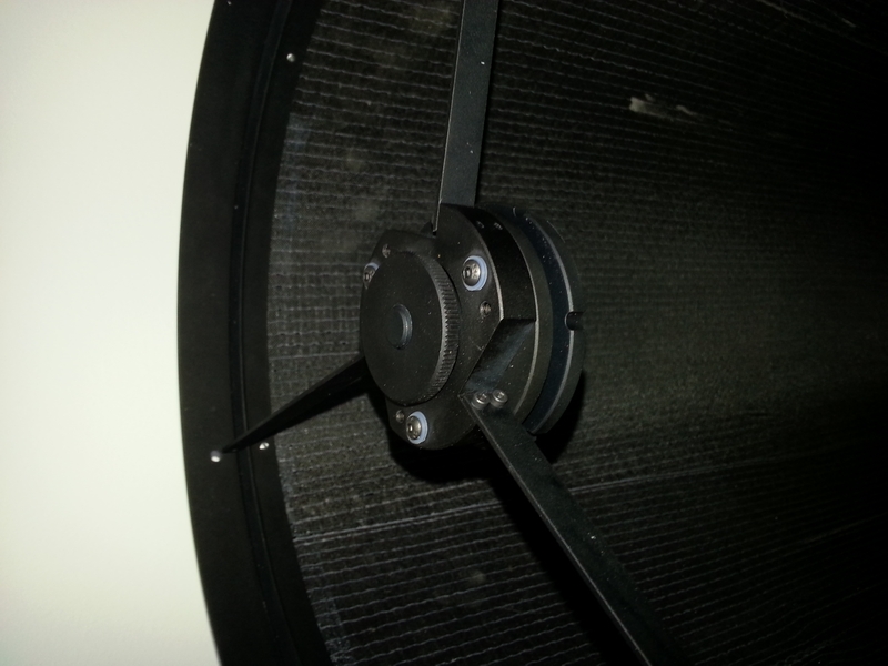

Am pus cateva poze cu celula primarei si suportul secundarei.

La secundara n-ai pus fustita? Sau nu era pusa cand ai facut poza?

Are tot ce-i trebuie secundara, umbreluta lipsea cand am facut poza, plus ca la cat de mic e Jupiter pe cip nici nu e nevoie...

Tocmai am terminat de instalat niste diafragme in tub (aveam in interiorul tubului primarei, dar nu si in tubul mare). Sunt facute din plexiglas negru de 2mm grosime taiate la CNC si vopsite cu negru mat.
Mai am de colimat si pe urma afara la observatii cand permite vremea.

17 bucati plus trei tije de carbon de 3mm diametru.
