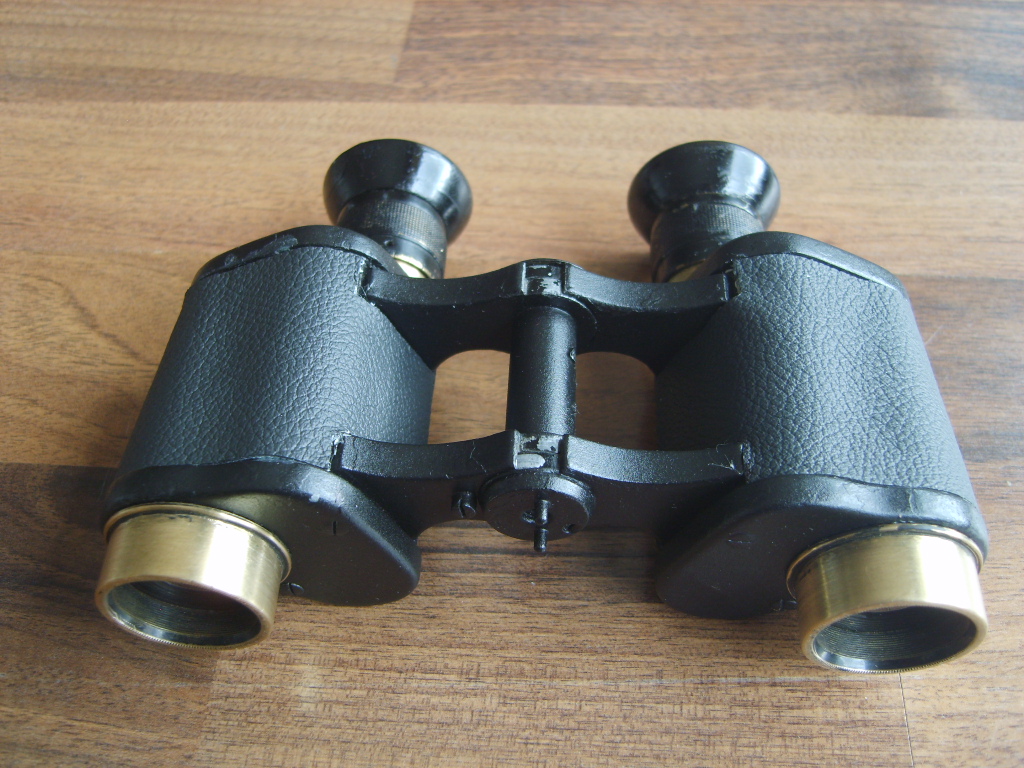

Deci e un " Henshold und Soehne" 6x28 an de fabricatie ? undeva intre cele dua mari razboaie, o serie nu pot descifra, fostul a gasit de cuvinta sa-l lacuie , fara scrupule Twisted Evil
Abia se vede inscriptia , daca tot l-a mesterit i-am pus imbracamintea de piele (falsa) noua ca a lui probabil nu a mai reusit s-o puna sau a rupt-o...
Deci e cu focusare oculara individuala, fara tent galbui, fabricantul e Henshold Wetzlar
coatin pe obiective, usor albastrui, pe oculare se para ca nu are
Prismele cam mici, taia in exterior sus putin din cerc oculare koenig.

Colimare dupa atitia ani e inca perfect, deci stabil construit.

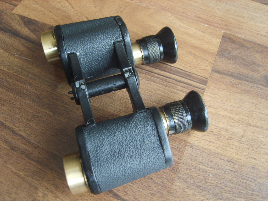

Mecanica e intradevar buna totul merge smoth, nici prea greu nici prea usor ce lipseste la al meu e in fata avea un surub de fixare a distantei interpupilare, asta nu-l mai are se vad cele doua stifturi...
fazit-ul meu, merge pentru colectie sau la un pret de vanzare mic ( in cazul meu 5 Eu) ca binoclu de avut tot timpul la el fara frica de a avea griga sa nu se intample ceva.
