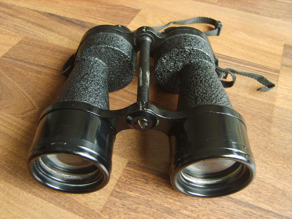

Buna, vreu sa va prezint un "englez" e vorba de Binoprism no.5 al fabricantului Ross.
Despre el stiu ca in al doilea razboi mondial a produs pentru armata engleza acest 7x50 si cum povestea vanzatorul, tot un engle si pentru marina inclusiv submarine,

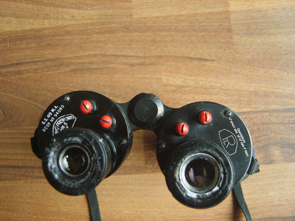

Binoclul are cateva chestii deosebit, are cate doua ventile, inchise cu suruburile rosii , cica erau pentru acomodarea binoclului la iesirea la suprafata , din adancime a submarinului... Question
Apoi er cum se vede si in poze un aspect hm mai deosebit, pe fatetele prismelor ocular sunt chituite cate un dublet, probabil scurteaza focala...
Nu are nici un fel de coating pe lentile sau prisme deci m-a asteptam la mai nimic, imaginea e surprinzator de luminoasa, contrast foarte bun , culori frumoase fara tenta galbena, din contra, cam "japanlike" deci albastruie
Buleye inexistent, camp surprinzator de "wide".
reflexe in contralumina, foarte accentuale , era cumva de asteptat,noaptea foarte suparator, strica mai totul.
Mecanica solida fara joc, daca o fi facut rasbelul , s-a tinut bine batranul
Prin forma ciudata, se tine foarte stabil si linistit in mana.
Focusarea e individula, dar fara multa rezerva "peste infinit" deci aproape la limita Confused
Noapte se arata din pacate cateva atributii ale constructiei deosebite, stelele sunt mai mult comete decat puncte, nu suparator dac ciudat, nu am mai vazut asa ceva, si culme si pe centr, ziua nu se sesizeaza nimic deci pe zi un 8,5- 9 noaptea un 5-6 daca l-as nota cu note.
Fazit-ul meu pe zi la excursie (la gratar) perfect ,imaginea bucura o profunzime exemplara unde ai impresia ca esti total in focus, noaptea slabut pana la inacceptabil, din pacate... Wink
Pretul tre sa stimuie , atunci poate e o incercare , altfel numai pentru colectionari su excursieri
