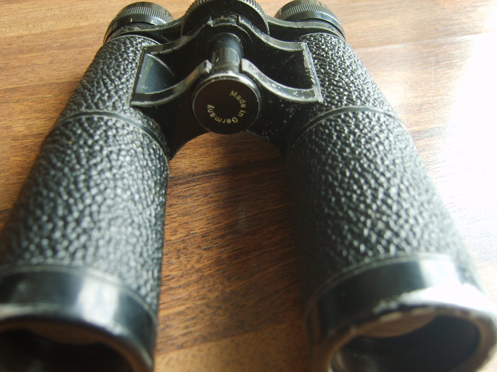

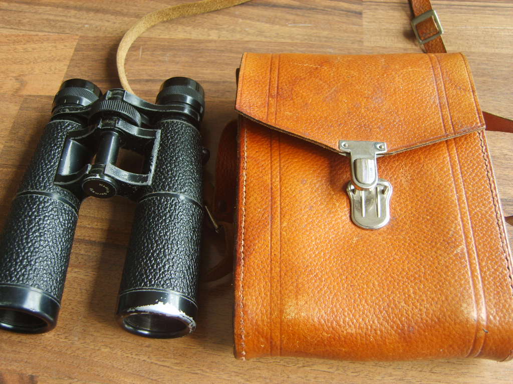

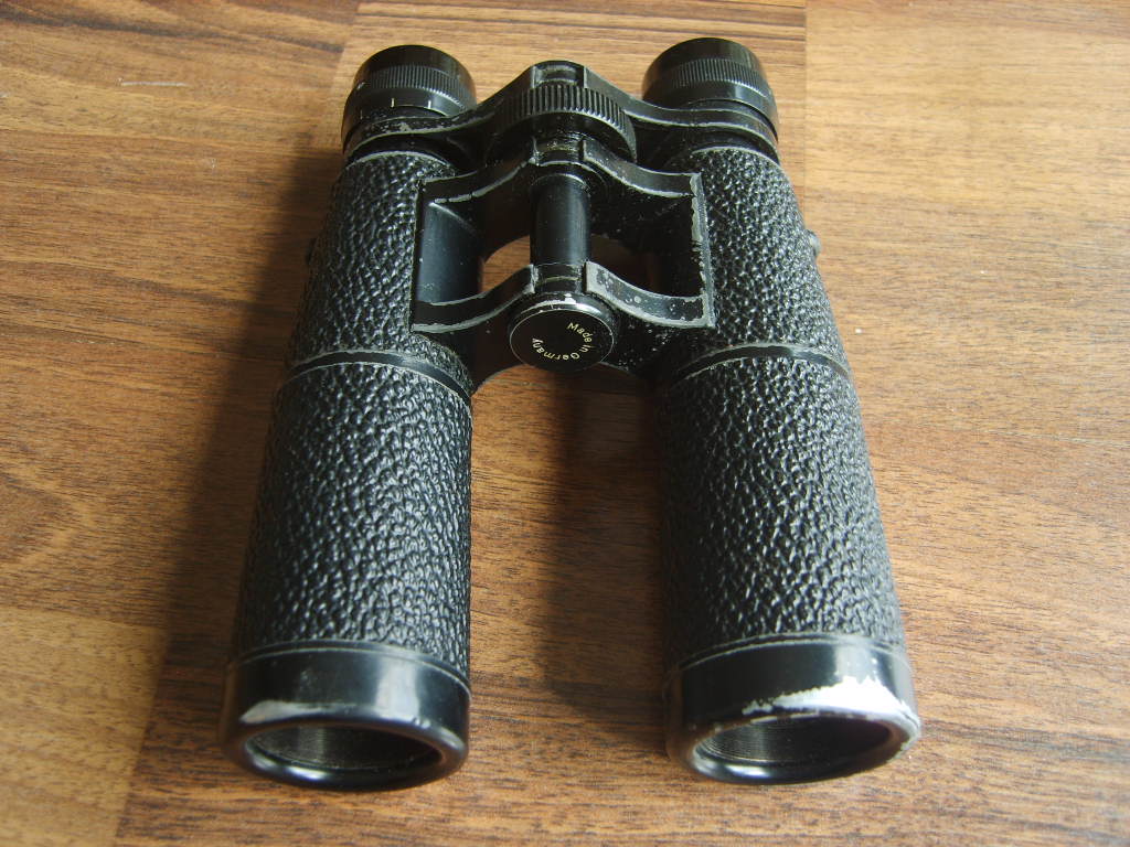

Mai departe merge cu prezentarea Wink
Aste e un Henshod 8x30 in constructie roof de prin anii 60.
Corpu e di Magneziu sau o fi antimoniu? nu stiu dar se pare ca a re oxidatii puternice, se numesc "ciuma"fara gluma, se transforma cu timpul compet in oxid...
Hais sa vede ce stie, coating simplu pe lentile , pe prisme nu, culori neutrale nimic deosebit unghi normal pentru 8x culori neutrale, claritate buna pe mijloc , scade rapid spre margine
Mecanica solida dar cam greoi la reglarea interpupilara, focusare cenrala si dioptrii foarte buna nici preaprea nici foartefoarte.
Noaptea e cam intunecat, pierde multa lumina si de aia mai putin utilizabil, stelele sunt in centru frumos , fara culoare spre margine comatoase.
reflexii slabe in contralumina, deci nimic deosebit
prin faptul ca e asa mic usor de purtat incape lejer in buzunar si la folosinta greutatea mica face ca sa"uiti ca-l ai in mana"
Notatia ar fii:
Optica 7,5-8
Handling 9
Calitate 8 ( in legatura cu anul de fabricatie)
mobilitate 9-8,5
Un binoclu frumisel, face bucurie la folosire, din pacate mai putin pentru astronomie
