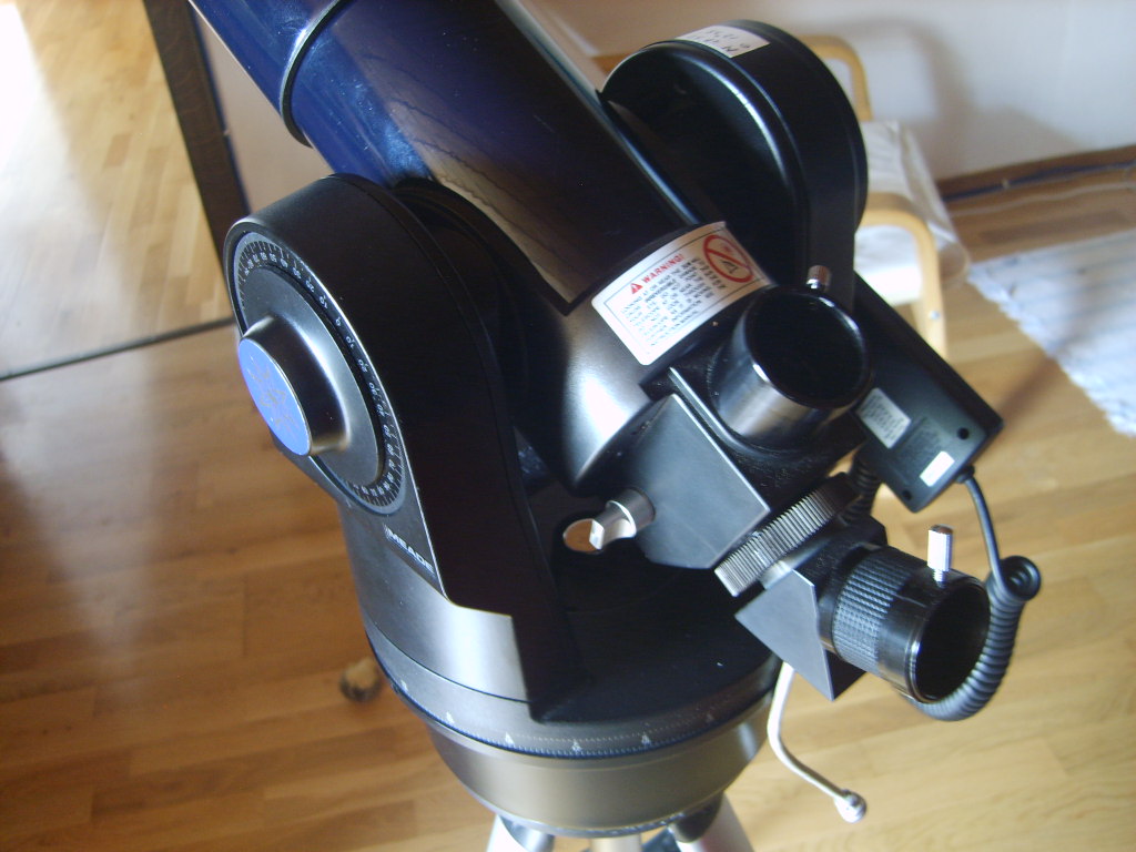

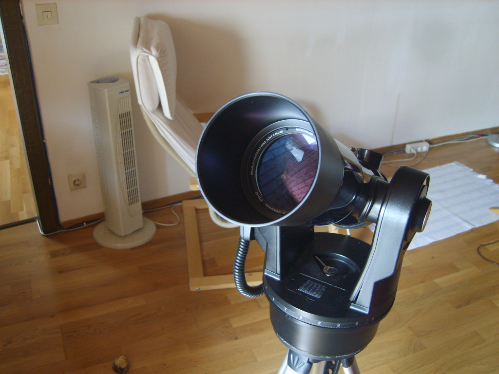

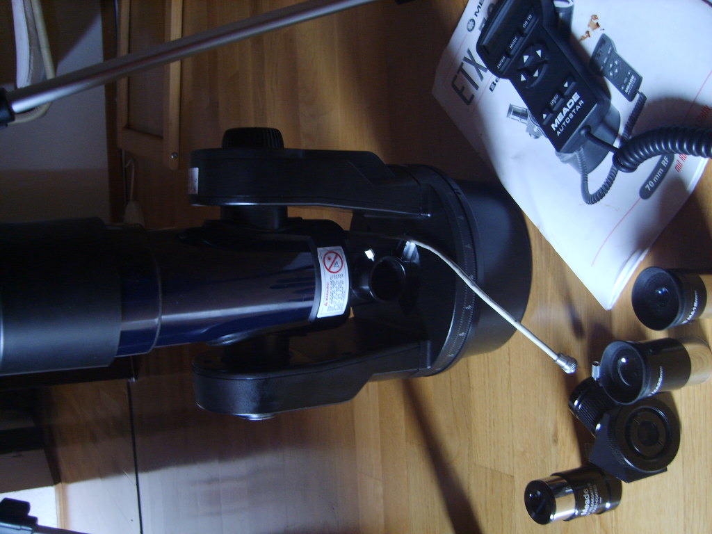

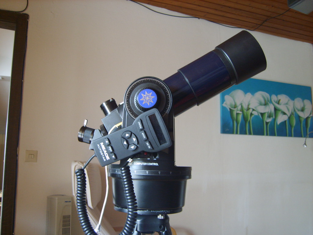

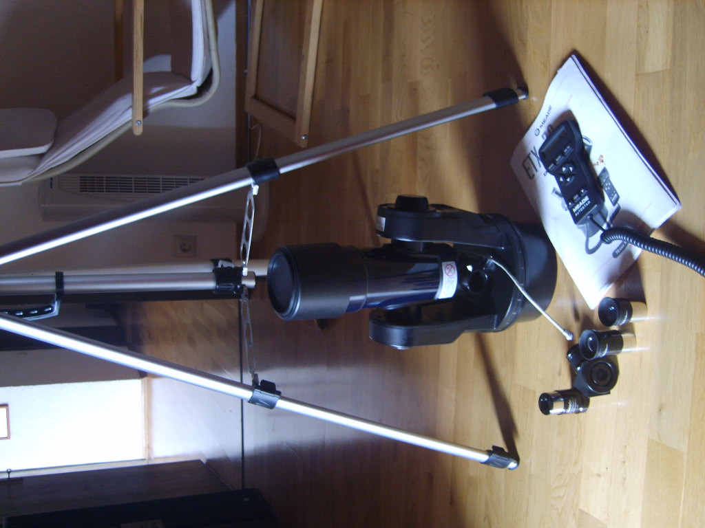

Buna, azi vreau sa va prezint o "jucarie" ceva mai speciala.
Jucaria costa ceva la 180€ la Lidl inainte de craciun.
Optica e un 70/350mm Refractor deci F5 cu un obiectiv cu spalt si MC coating.
La portocular se poate schimba intre vizare 90 grade si direct , o oglinda amici pentru terestru e in pret integrat.
3 obiective , 25, 12 si 6mm dintre care numai primele 2 sunt folosibile.Un 3x barlov aduce ceva mai multa distanta focala si mai putina culoare.
Apropos culoare , la f5 se vede extrem de multa , dupa parerea mea , eu am kumparat un contrast booster filtru care aduce mult ,fara e suparator rau.
Focusare am prelungit-o cu cablul altfel greu de focusat in zenit.
Montura e cum se vede azimutala si cu un truc si paralactica, electronica stie goto urmareste obiectul pe cer rutina de initializare ,si o gramada de goodies. starurile noptii conecsiune cu pc o gamada de obiecte memorate,
Din pacate 70mm sunt prea putin pentru a si vedea totul.
Saturn inelul se vede Cassini nu, jupiter banda centrala mai mult gicita...
Marte nu se vad polii
Andromeda pata gri murdar mai mult nu..
ce sa zic pentru campuri de stele deschise frumos de plimbat prin galaxie mai mult pentr a gasi directia unui obiect cu avutorul goto .
Cu oculare bune ceva mai multa fiabilitate , parerea mea pentru incepatori si numai primii pasi ok , sau cei ce stiu ce se vede cun un binoclu de 70 cu oculare interschimbabile ,maimmult nu si pentru cei nebuni dupa comanda si jucatul cu pc si planetariu ca mine.
