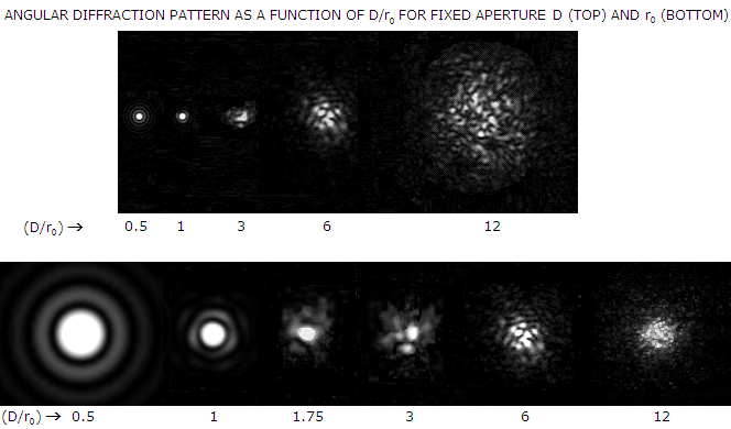

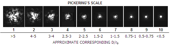

Ca tot se subsumeaza un pic topicului, ce metode de determinare a seeingului exista? Eu ma gandeam la despartirea stelelor duble.
Binoclu:Pentax XCF 10x50
Mesaje: 5335
MesajTrimis: 10 Dec 2015 22:18 Download mesaj
In principiu, cu instrumente mici, te uiti la inelele de difractie.
Dar vezi ca efectele depind si de apertura (vezi in a doua poza, randul de jos, unde nivelul de turbulenta este acelasi, dar pe aperturi mult diferite)
http://www.telescope-optics.net/induced.htm
http://www.telescope-optics.net/seeing_and_aperture.htm
