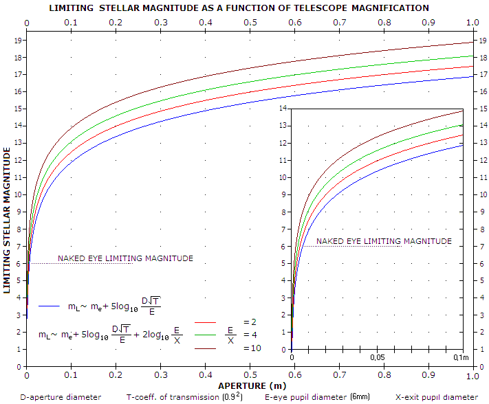

Insa am o intrebare legata de mag stelara limita.
De exemplu pentru dobul de 6" de la SkyWatcher pe astromagazin este 12,7 ,dar pe skywatcher .ro este de 13,6....
Care-i adevarul? Este vorba de marketing sau altceva?

Pe site-ul skywatcher este data valoarea 13,6 , practic depinde de transparenta cerului , turbulenta lui , poluare luminoasa , desi cred ca este o valoare teoretica care nu tine cont de turbulenta ,transparenta si calitatea pieselor optice

Nici macar teoretica. Este doar estimare (dez)orientativa, dedusa din apertura.
Daca vreti teorie, vedeti aici: http://www.telescope-optics.net/functions.htm
