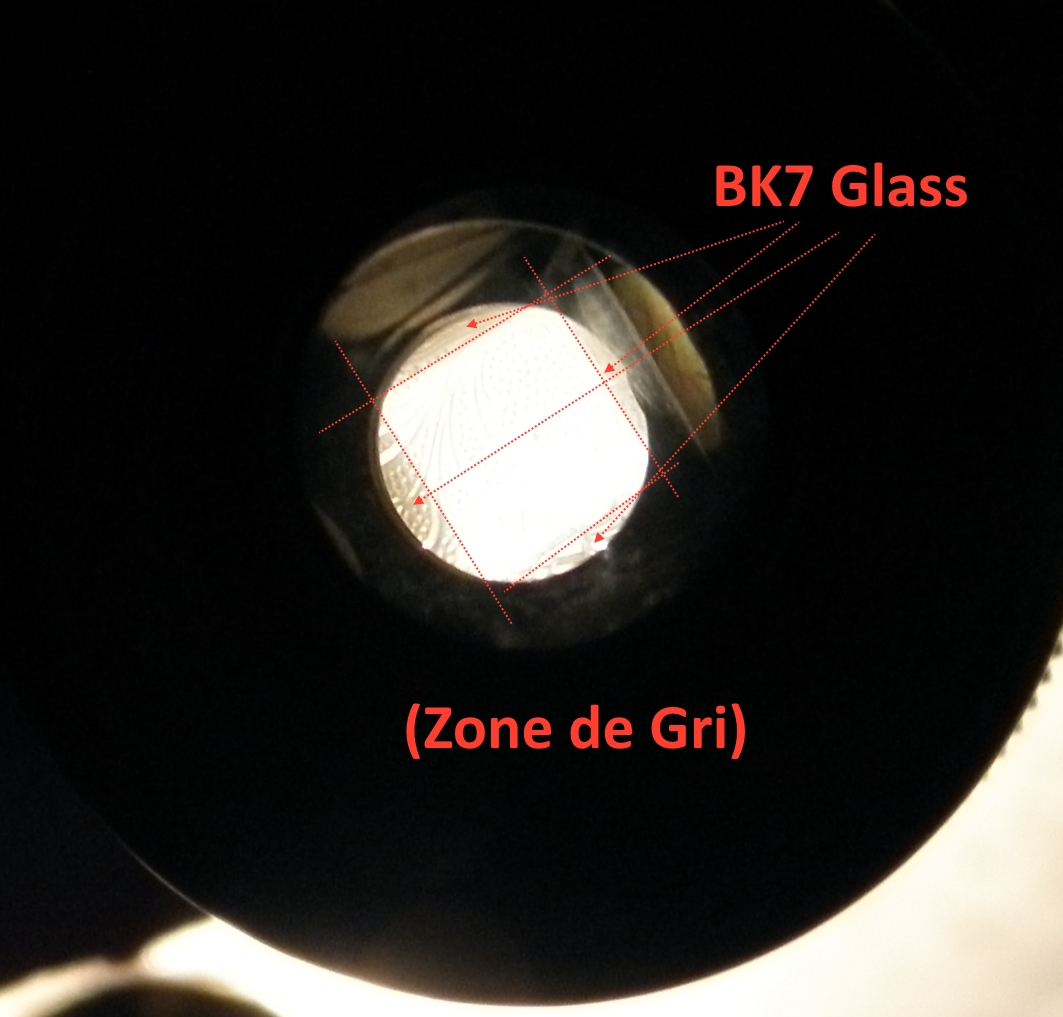

Deoarece mie mi-a luat ceva ceva timp sa imi dau seama cum se vad in ocularul binoclului “romburile” sau “patratele” ce identifica prismele tip BK-7, fac rapid un scurt tutorial. Astfel incepatorii vor fi in masura sa identifice rapid (de exemplu in magazine inainte de cumparare) daca binoclul dispune de prisme din sticla BK-7.
Plasati binoclul pe o masa (vezi poza “Binoclu sub axa optica”) sau il tineti in mana cam in aceeasi pozitie fata de ochi ca si in poza. Respectiv priviti de sus in jos in obiectiv , si de la o distanta de circa 20-25cm. Plasati binoclul astfel incat el sa fie intreptat catre o lumina mai puternica (o fereastra , un perete alb luminat etc) si cat mai uniforma.
Priviti cu atentie zona circulara luminoasa din ocular. Daca observati ca si in poza “Detaliu” cele 2 zone gri de la baza atunci fiti siguri ca mai exista inca 2 zone gri simetrice si deasupra (puteti intoarce binoclul si se vor vedea) asa cum am desenat punctat in poza “DetaliuCuExplicatii” ceea ce indica ca acele prisme porro sunt BK-7 !!!

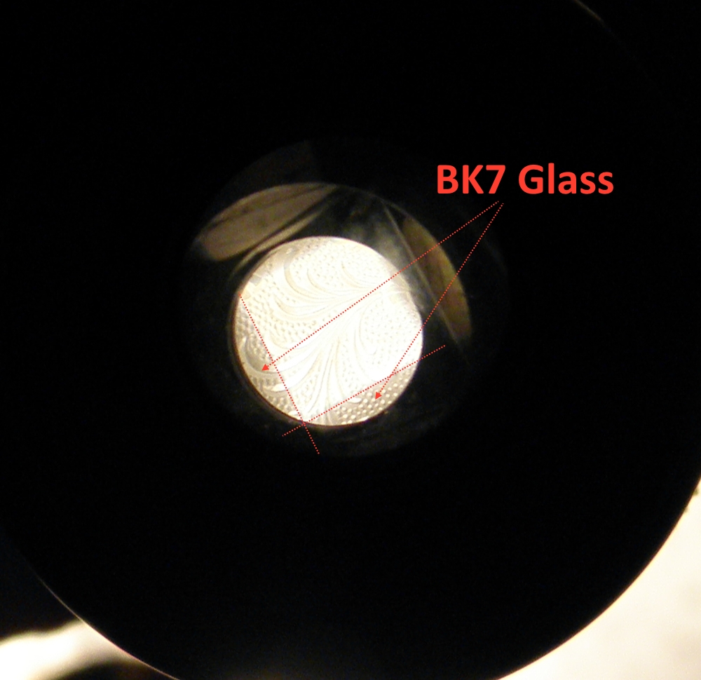

Repostez poze aferente materialului de mai sus. Aparita zonelor umbrite (gri) subliniate cu rosu garanteazao sticla BK7.
Vedere de sus

Vedere mai generala ce incadreaza tot "rombul"
