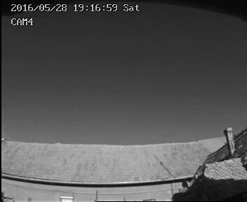

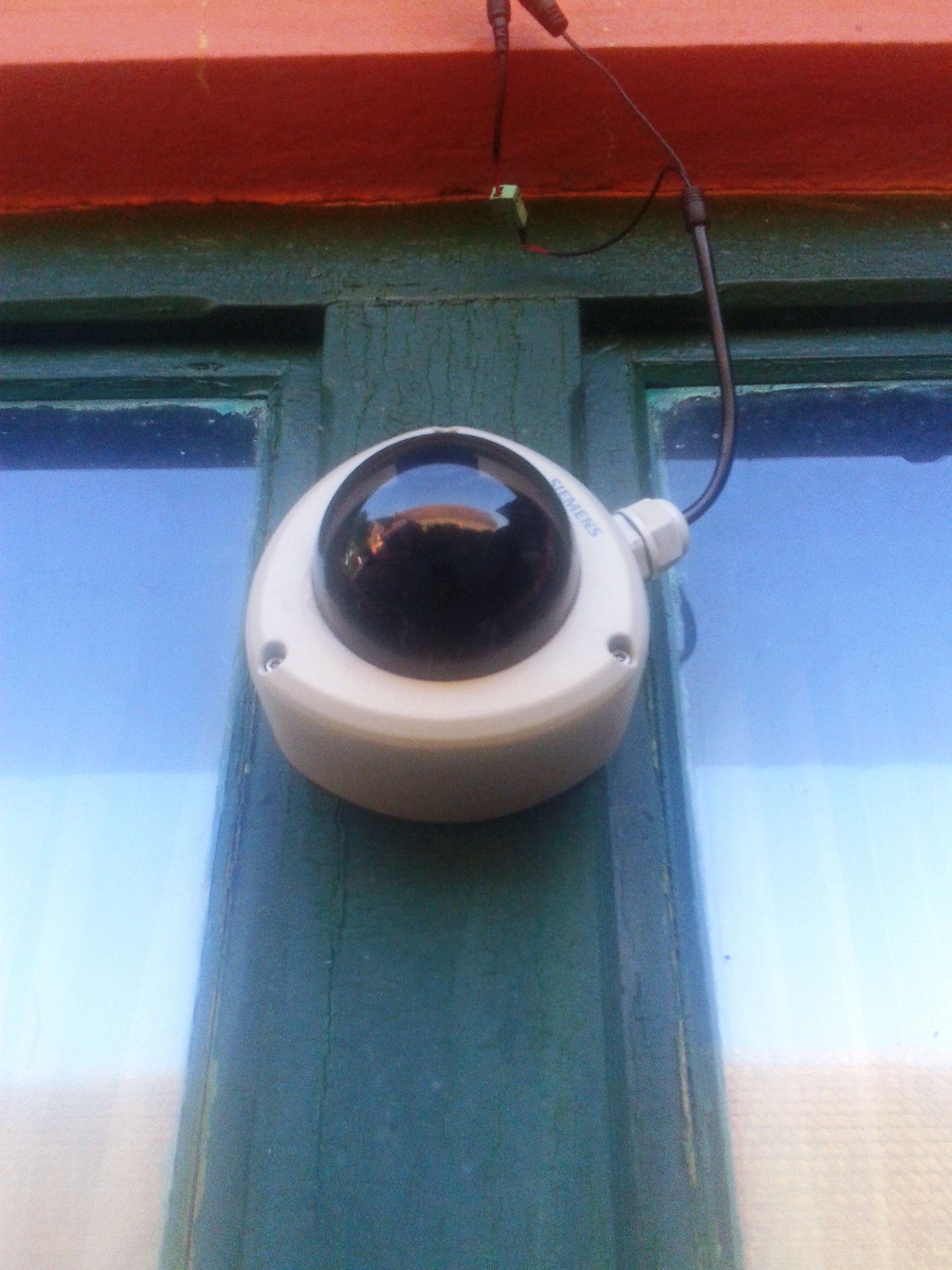

Am primit pentru testare o camera CCD, si fiindca are protectie la intemperii vreau sa fac un test sa vad daca prind toata noaptea ceva meteori.
Camera o sa fie montata pe un DVR si programata sa inregistreze full time de la lasarea intunericului pana apare zorii dimineata. Am setat-o pe infinit, reglat focalizarea si sa vad ce poate face.

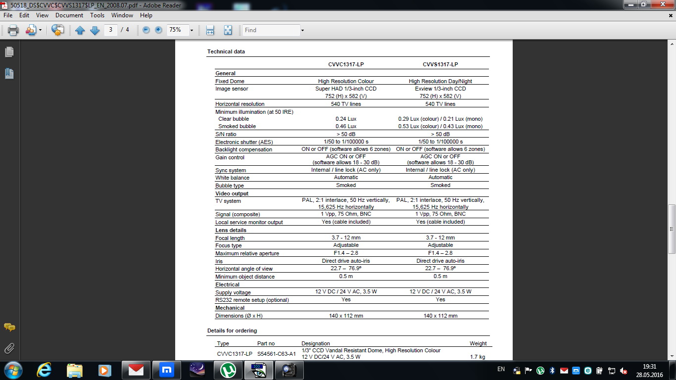

Modelul este CVVS1317-LP, si ce stie sa faca in imaginea de mai jos, cum arata camera si o imagine de pe DVR. Deocamdata e montata provizoriu si deschiderea e destul de mare, aprox 70 grade. Daca da rezultat o sa o monez undeva sus sa fie vizibil tot ce poate prinde.
Ce parere aveti? Mersi IOSIF.

Salut!
Vorbind de specificatii: este o camera color (-), sensibilitatea este scazuta (doar 0,21lux, nu mentioneaza cu ce lentila-F speed si ce nivel IRE- 100/50/30). Nu are OSD meniu pentru a regla macar nivelul AGC. In comparatie am o camera NBCS color, exview ICX673, cu 0,01lux la F1.2, meniu OSD, DWR, AGC pana la 42dB. Cu ea se vad cel putin stelele principale ale constelatiilor la AGC 30dB si lentila 6mm/F1.2. O alta camera A/N cu 420TVL, fara OSD, are 0,003lux, iar Watec Supreme pretinde 0,0001lux/F1.4.
Lasand la o parte specificatiile, camera trebuie testata in conditii de intuneric, daca poate vedea ceva stele, daca nu, va captura numai meteorii foarte luminosi, iar localizarea lor in constelatii nu poate fi facuta direct in poza.
Pentru a creste sensibilitatea camerei se poate indeparta filtrul IRC de pe senzor.

Da, din pacate s-a dovedit a fi o camera veche alb negru, si sensibiliate zero.
Am si expediat-o ca nu e buna. O sa ma orientez pe alt model, si eventual ce recomadare ai pentru a captura meteori pe tot timpul noptii. Si asa DVR-ul merge non stop, si macar pe un canal sa-l pun la treaba.
Mersi Iosif.
