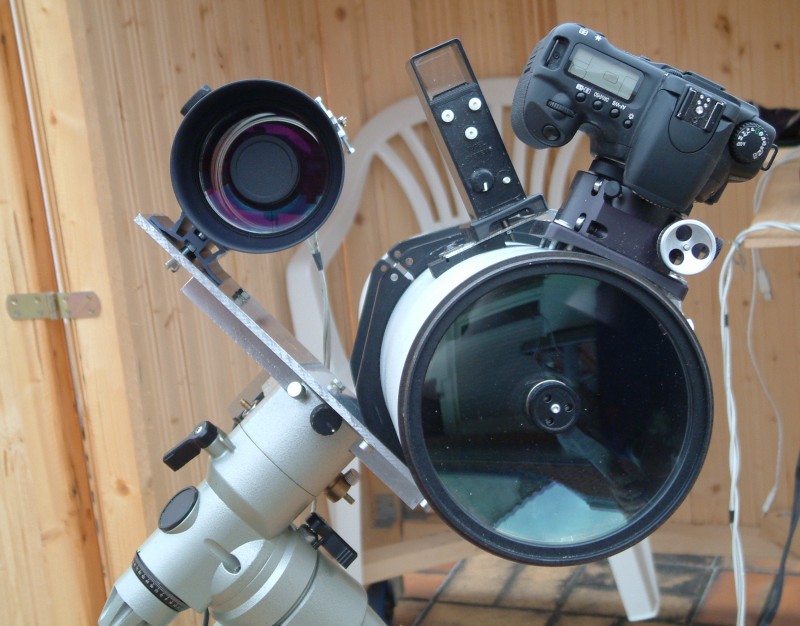

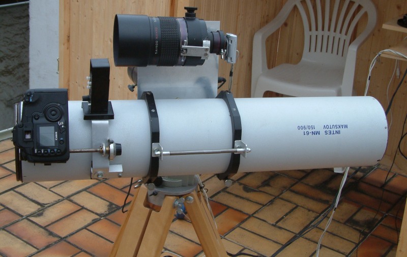

La Ebay am cumparat doua placi de aluminiu
200x300mm si 6mm grosime.Pe una din ele am
montat Maknewtonul MN61 si Rubinarul 500/5,6
pentru montura GPDX.Pina acuma am avut dubii
cu greutatea(circa 12kg) dar testele din zilele
trecute arata ca montura GPDX suporta si fotografic
atita.Mai jos doua poze cu noul setup.

Super tare, cu ce controlezi montura?
Numai bine!

MesajTrimis: 17 Mar 2007 19:07 Download mesaj
Frumoasa configuratie , faci autoghidare cu Rubinarul + CCD + PC ?
hans602
Data inscrierii: 27 Dec 2006
Localitate: Alzey Germany
MesajTrimis: 17 Mar 2007 20:27 Download mesaj
Da exact Octavian,cum este acuma montat,
webcamul la Rubinar pentru autoguiding,
iar EOS20d la MN61 pentru foto.
Dar pot cu alt adaptor sa montez EOS20d la
Rubinar fara sa umblu la focus pentru foto.
Deci am doua focale(900 si 500mm) la dispozitie cu cimpul
fotografic atare.
Pina la 200sec merge montura si fara autoguiding
inclusiv cu 900mm focala.

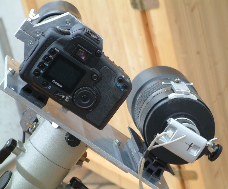

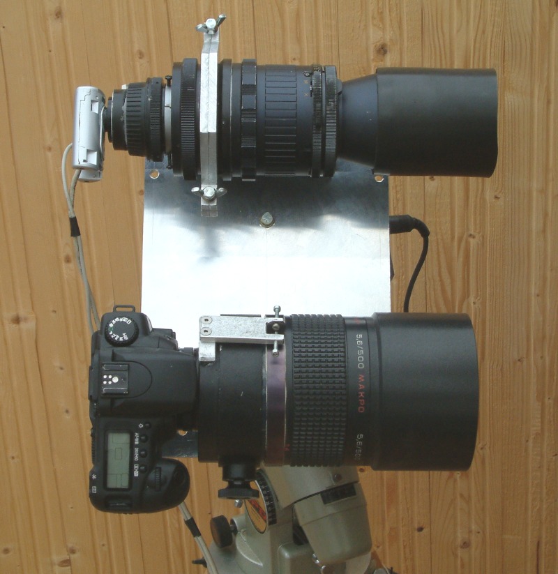

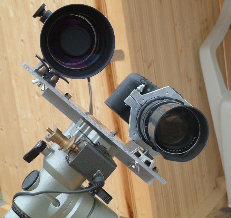

MesajTrimis: 07 Mai 2007 16:58 Download mesaj
Am continuat cu setupul sa fie cit mai flexibil
si usor de schimbat focalele.In pozele urmatoare
se vede eosul odata la Rubinar si la Objectivul
Mamiya(500mm si 250mm focala pentru fotografiat)
Autoguidingul se face cu optica unde nu este
montat eosul,desi la focalele acestea scurte nu este
neaparat nevoie de autoguiding(numai la timpi mai
lungi de expunere).La schimbarea camerelor focusul
se potriveste,realizat cu inele distantoare.
Clear sky Hans
