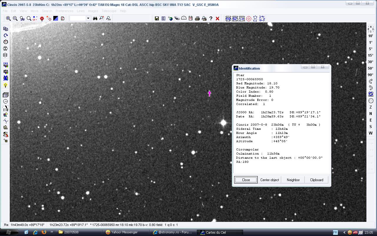

Ca sa fiu mai exact catalogul contine 526,280,881 stele si urmatoarele date sunt furnizate:
Star
1725-00065950
Red Magnitude: 18.00
Blue Magnitude: 19.70
Color Index: 0.85
Field Number: 1
Magnitude Error: 0
Correlated: 1
J2000 RA: 1h23m23.72s DE:+89°19'17.0"
Date RA: 1h28m59.64s DE:+89°21'34.1"
Cincis 2007-5-8 23h24m ( TU + 3h00m )
Sideral Time : 13h00m
Hour Angle : 11h31m
Azimuth :+359°53'
Altitude :+45°05'
Circumpolar
Culmination : 11h56m
Distance to the last object : +00°01'31.2" PA:325
Sper sa-ti fie de folos.
Am atasat si o poza cu regiunea din exemplul de mai sus, o poza generata de ESO Skycat ESS 1, coordonatele sunt foarte precise, dupa cum se vede din poza steaua aceea de magnitudine 18 este la locul ei Wink deci nici un motiv ca cele mai luminoase sa nu fie, contine si unele erori mai mari in anumite zone si cateva goluri dar daca studiati documentatia ce vine cu catalogul veti gasii toate detaliile (doc in engleza).
