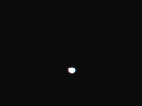

Buna
Am realizat prima mea fotografie astro,nu e cine stie ce dar este un inceput.
Telescop Newton 114/900, webcam la punct focal, rez. 1024x768,captor CMOS (din pacate camera nu are CCD),montura ecuatoriala fara motorizare,turbulente 5(scara 1-10),planeta era la aprox 45° inaltime. Este un instantaneu prelucrat minim in Photoshop(redimensionata poza si umblat un pic la timpul de expunere).
Innainte sa ma aventurez in cheltuieli pentru material mai performant, poate imi dati unele sfaturi pt viitor,chestii de evitat sau "mici secrete" pentru a realiza o poza cat mai reusita.
Multumesc.
 Marime fisier:  23.1 kb
 Vizualizat:  de 7533 ori
horatius
Data inscrierii: 06 Apr 2006
Mesaje: 1215
MesajTrimis: 12 Mai 2007 08:43 Download mesaj
In loc sa prelucrezi un instantaneu suprapune mai multe frameuri in registax si prelucreaza imaginea finala. Faci un film cu webcamul, il desfaci in framurile din care e compus, alegi cele care par mai reusite si le suprapui in registax. Cam asta e abordarea cu un webcam.

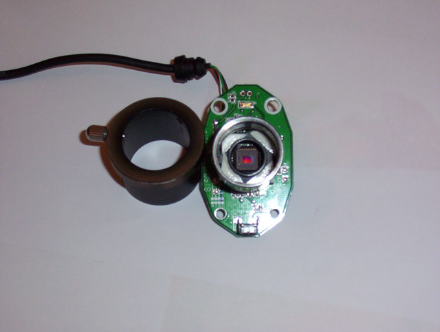

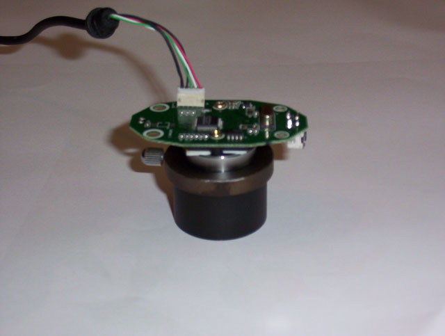

Mai jos este o poza cu camera pregatita pt observatii, am sa incerc registax sa obtin o poza mai buna, si am sa achizitionez un Barlow de calitate (ceva cu optica apocromata si tratament antireflectii).
