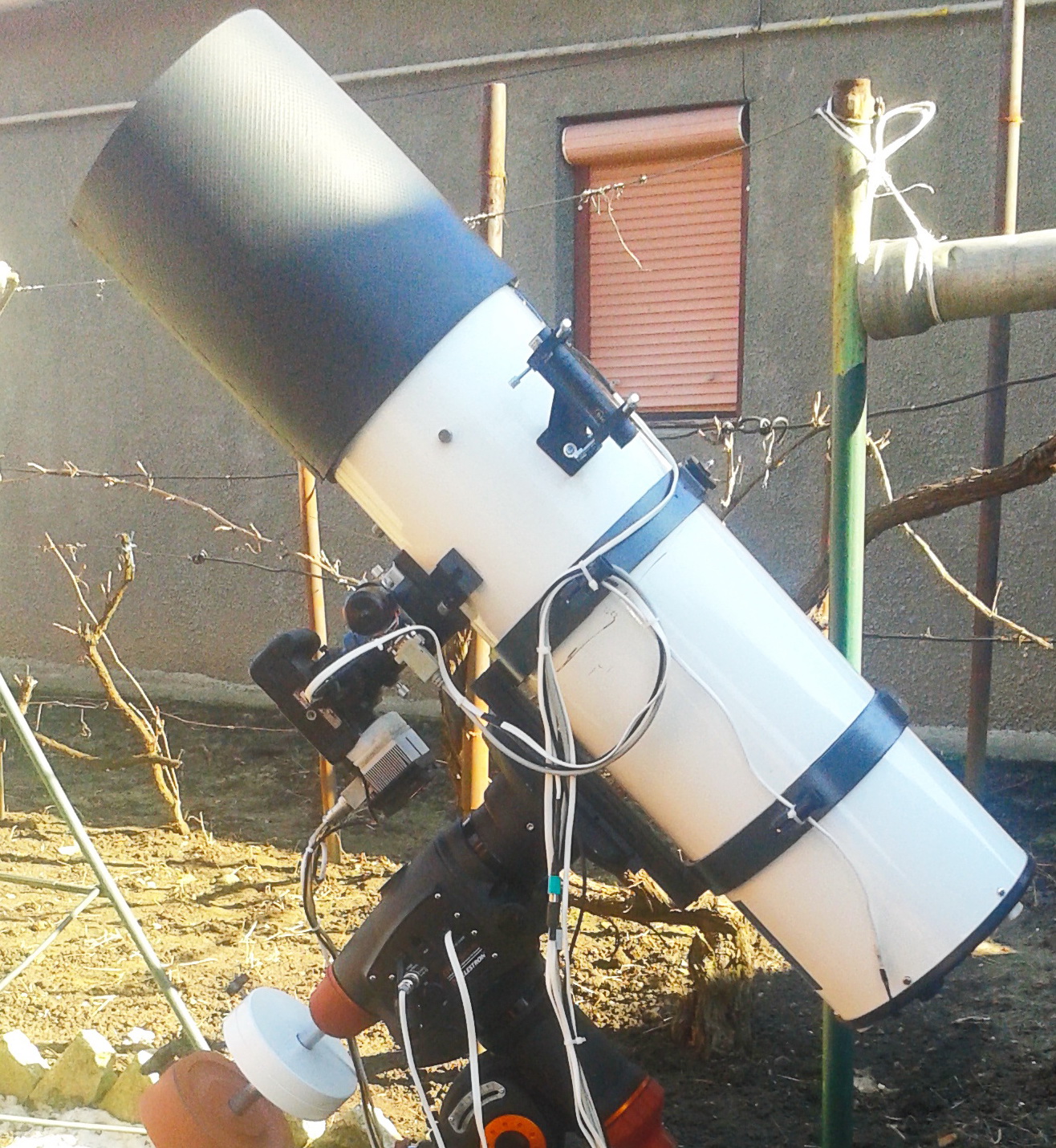

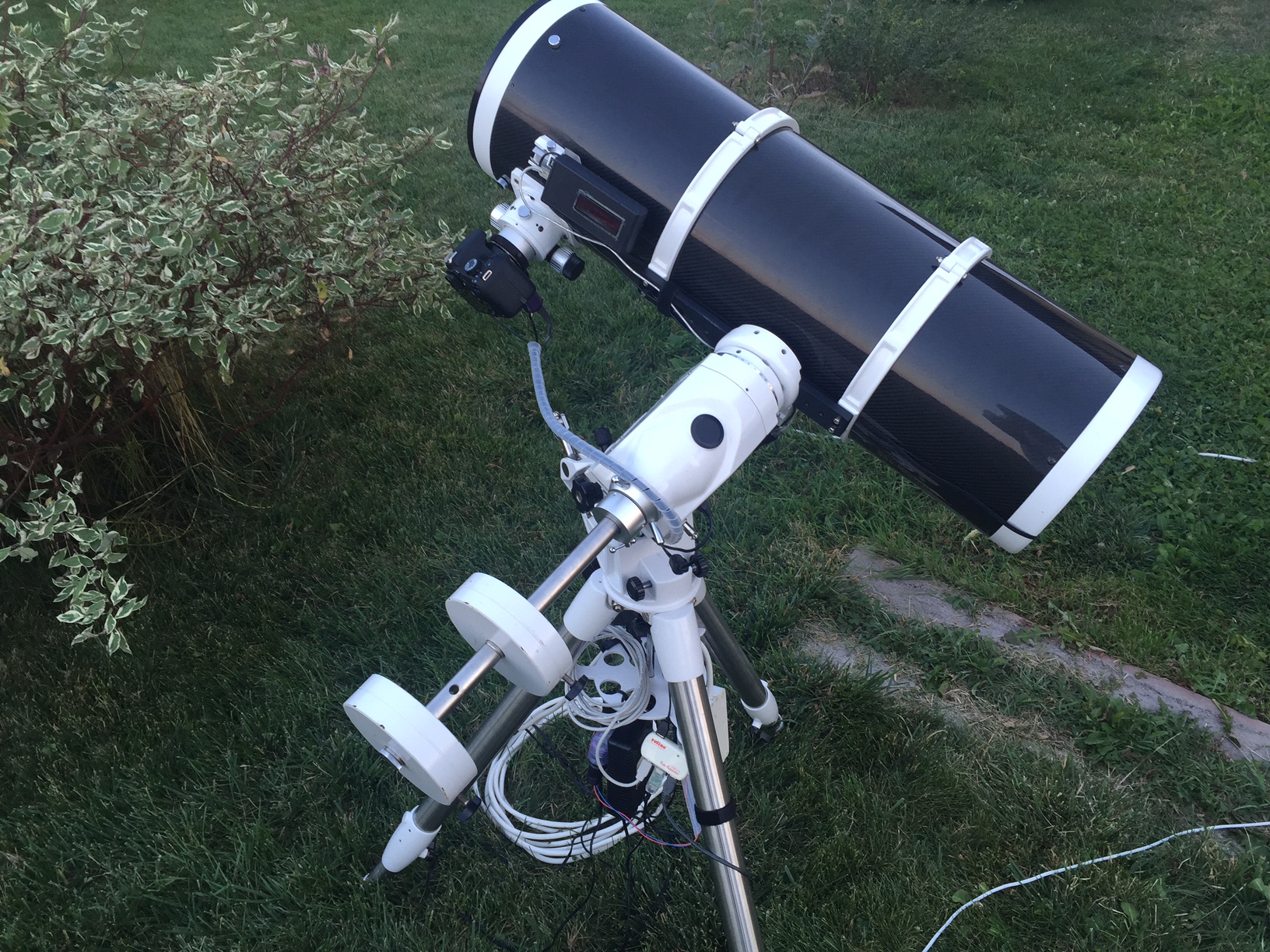

Salutare ATMisti!
Satul sa ma uit la cutii scumpe cu solutii insuficiente, m-am hotarat sa-mi fac singur o cutie care sa administreze "smart" problema condensului.
Inspiratia a fost o samanta plantata demult de psemil, apoi evoluata prin alte googaleli si completate de ideile si nevoile personale.

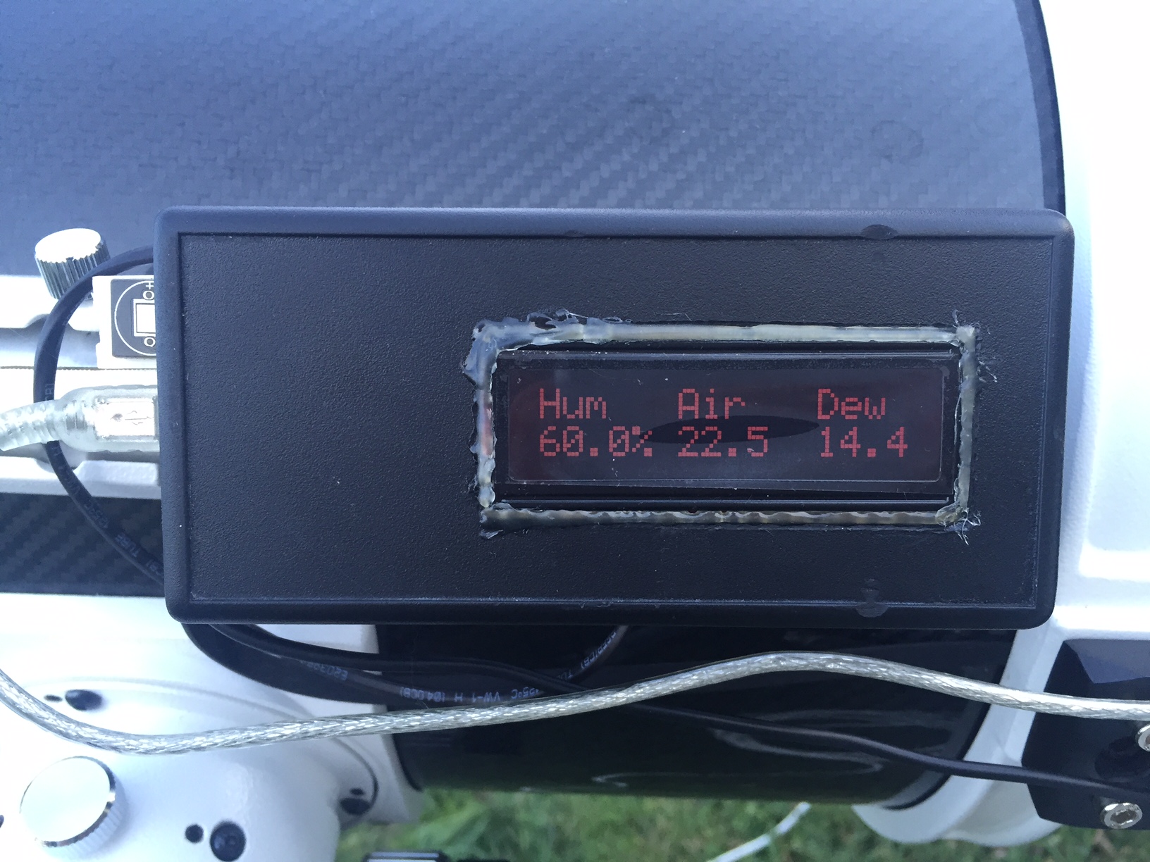

A rezultat cutia de mai jos, de la care mi-am dorit si conform testelor indeplineste urmatoarele functii:

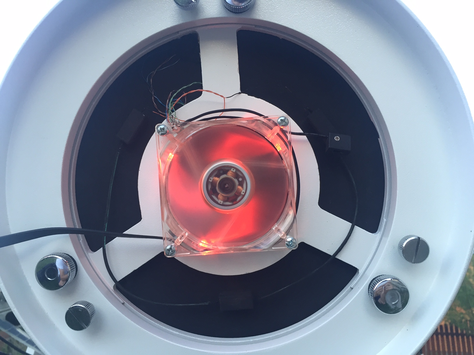

-aclimatizarea oglinzii principale atunci cand aerul e mai rece decat ea, se porneste ventilatia si mentine pina se ajunge la echilibru termodinamic

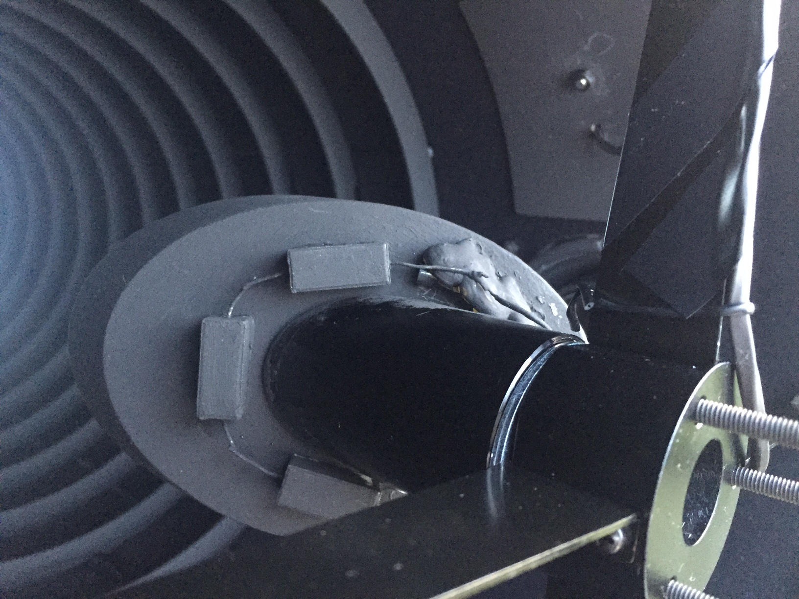

-incalzirea secundarei si principalei atunci cand temperaturile acestora tind sa scada sub temperatura de formare a condensului (programul Arduino e flexibil, pot tintii echilibrul termodinamic sau doar preventia condensului)
Au participat la proiect: Arduino Nano, LCD 16x2 rosu/negru (cum altfel), senzori de temperatura DS18B20 pentru oglinzi si DHT21 pentru aer si umiditate, niste tranzistori TIP122 si niste rezistente ceramice de 10ohm si max 5W. As zice estimativ 300 max 400 lei totul. "Victima" a fost un SkyWatcher 10CT, de la care am mari asteptari pentru viitorul apropiat. Totul se poate da jos fara urme, victima nu a fost gaurita sau taiata in vreun fel. Nici un animal nu a fost ranit in timpul montarii sau filmarilor.
 Marime fisier:  1008.33 kb
 Vizualizat:  de 6644 ori

Despre incalzirea oglinzii principale, pot afirma ca da rezultat. Iarna trecuta am implementat acest procedeu, si nu a mai aparut condensul pe oglinda. Cand incep sesiunea de observatii cu jumatate de ora inainte pornesc incalzirea usor, cat sa mentina oglinda calda, aproape insesizabil, si nu am avut deloc probleme, chiar am urmarit sa vad cum se comporta. Alimentarea e la 12 v si e controlata prin dimer pentru leduri care are intrare 12-24v si iesirea reglabila 0 -12 s-au 0 - 24 v dupa cum e tensiunea de alimentare.
Cu secundara am rezolvat prin prelungirea tubului cu 40 cm cu ceva burete presat si foarte usor. Am avut incalzire, dar am renuntat. Oglinda secundara fiind mai mica se incalzeste mai repede, si pot aparea deformari la colimare, etc.

Ca alternativa la incalzirea primarei cam dubios in trei puncte, poti sa lasi ventilatorul pornit. E win-win daca urmareste fidel ambientul, nici n-o sa mai ajunga la punctul de roua.
Mie ventilatoarele mi-au eliminat problema condensului si de pe secundara de fapt, dar poate in conditii mai dificile decat la mine nu e suficient.

Buna treaba! Eu am avut suportul secundarei incalzit( sarma rezistiva bobinata pe ea, putere 2-3W).Nu este tot asa eficienta ca incalzirea directa a oglinzii( intre suport si oglinda este stratul de adeziv, care nu pare termoconductor). Insa am renuntat la incalzire datorita deformarii stelelor. Folosesc numai anti-dew pasiv (manson).

Pozele sunt OK. Ce am observat la mine: cand se vad inelele de difractie a unei stele( de ex. la verificarea colimarii), curentii termali sunt foarte vizibili; stelele sunt mai mari la focalizare maxima decat in cazul fara incalzire; firele da legatura care vin pe spider pot da propriile difractii sau spike-uri mai groase in poza. Eu am avut fire de 1,5mm grosime, puse pe "dunga" exact pe muchia unui brat, lipite cu superglue.

Dintre ultimele 8 poze cu vx6, primele 4 sunt fără încălzire si ultimele 4 sunt cu exact aceeași abordare (doar pe secundara lipite rezistente si încălzite constanta)
Dupa logica mea, aplicarea minimului necesar ar trebuii sa fie si mai imposibil de constatat ca efect negativ
