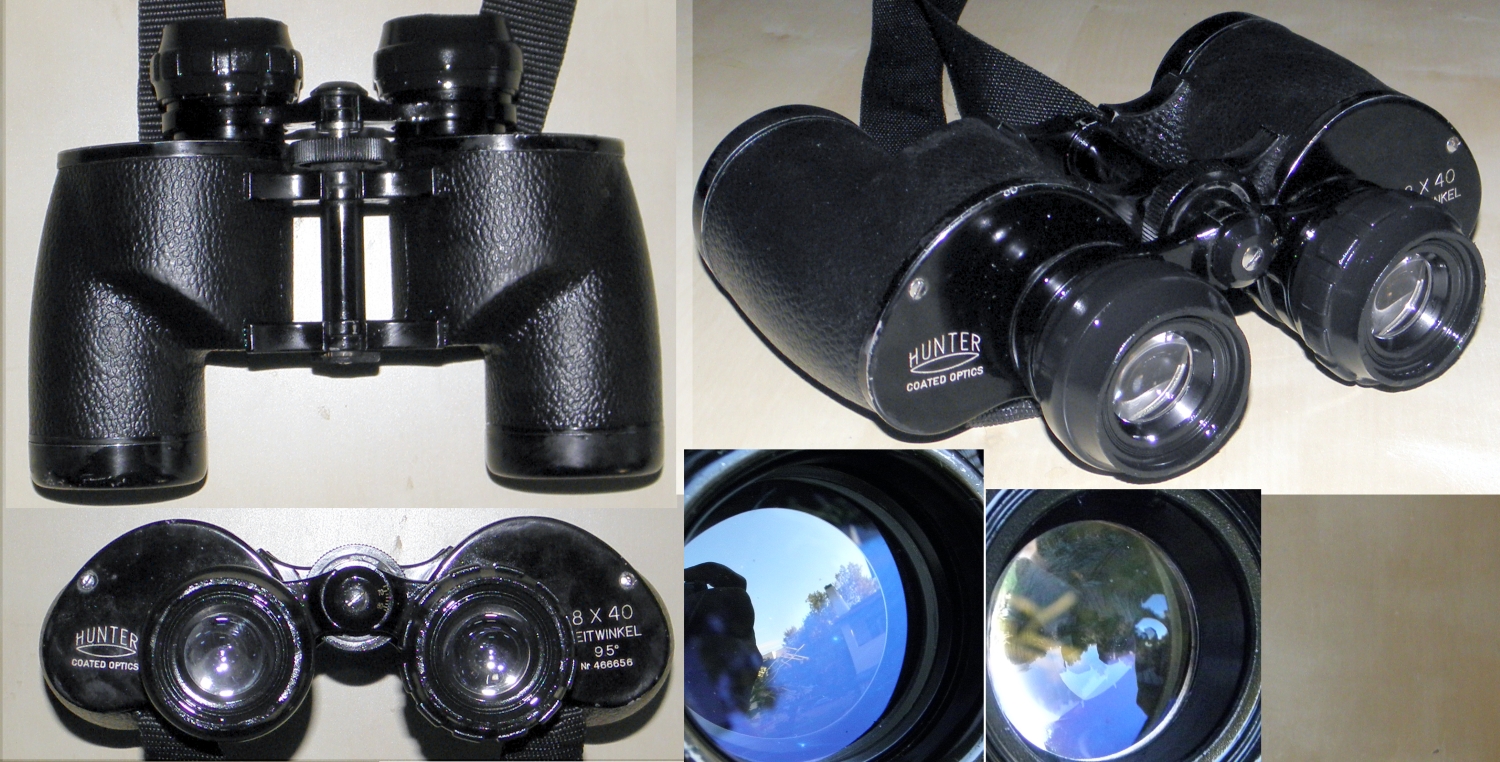

Cineva imi atragea atentia ca binoclurile japoneze ce au ca sigla sectiuni/sectiune de lentila (simpla sau compusa) sunt emisii foarte reusite, si in general folosesc tehnologie germana. Personal am intalnit destul de putin modele de acest fel , dar nu as da crezare cel putin ultimii parti. In acest review ne ocupam de un binoclu japonez cu o astfel de sigla, produs undeva la inceputul anilor 90 sfarsitul anilor 80. Dar este greu de presupus ca exista ceva german in acest binoclu. Totul este de provenienta japoneza, incepand cu clasica sticla BK7 bine prelucrata si teminand cu partea mecanica extrem de frumos lucrata. Avem de a face cu o emisie inovatoare din punct de vedere mecanic si chiar optic. Se renunta la deja la corpul clasic si se trece la ceva nou, foarte interesant chiar modern. Sa fie una din emisiile militare atat de greu de gasit si identificat la jponezi? Sau pur si simplu o schimbarea de stil in productia de binocluri? Greu de spus. Oricum sa incepem mica analiza a acestui binoclu as spune revolutionar la vremea lui. Inca de la prima vedere iese in evidenta atat corpul binoclului monobloc, nedemontabi cat si ocularele avand un diametru impresionant aducand aminte de ocularele moderne din zia de azi de tip wide. Impresia de binoclu solid este corecta, caci tuburile sunt monobloc si nu se vor decolima niciodata. Acest lucru insa se plateste. Pentru a avea acces la prisme a fost necesara marirea volumului corpului pentru a permite introducerea saniei portprime. Si aceasta alaturi de ocularele cu cel putin 4 lentile cu diametre mari se traduce printr-o greutate de 952 grame (cu tot cu aparatorile de oculare si curea de sustinere). Deci un binoclu greu. Dar greutatea unui binoclu inseamna si calitate. Suntem in fata unui binoclu daca nu militar cel putin profesional. Un precursor al binoclurilor moderne de azi. Mecanica este impecabila avand exact tensiunile necesare pentru a focusa rapid dar si de a pastra focusarea in cazul diverselor presiuni mecanice pe partile bioclului. Forma in sine a corpului face o priza foarte buna si comoda in pofida lejerei supradimensionari. Optic gasim un binoclu japonez din nou clasic, cu BK7, foarte bine lucrat si proiectat. Asta deoarece avem un camp foarte mare 9,5 grade dar care are o claritate perfecta pana undeva la 20 % de margine,si o corectie geometrica excelenta. Imaginea este extrem de luminoasa (in mod cert si din cauza prismelor foarte mari si trecerilor optice cu diametru aferent) , definitia si contrastul la randul lor foarte bune, ajutate fara doar si poate de depuneri antireflex dense de culoare albastru si mov-indigo (poate singurele elemente care te poate duce cu gandul la un binoclu german). Imaginea are un si un efect superb de wide, asemanator cu cele moderne, motiv pentru care a si fost comparat in cele ce urmeaza cu Lacerta 8x45, orice alt binoclu (la care am avut eu in aceasta perioada acces - Revue 8x40 , Marine 8x40, Tasco 8x40) au fost violent depasite cam la toate capitolele. Nu exista reflexii in contralumina, campul este ferm delimitat de jur imprejur , si in interior nu patrund refelexii parazite. Este primul model japonez ajuns la mine, la care toate prismele sunt acoperite complet de aparatori din tabla, inclusiv lateralele.

Comparativ cu Lacerta Hunter pierde doar la capitolul lumina, dar aici intervine in defavoarea lui tenta galbuie care in mod clar, cel putin creeaza impresia de luminozitate mai slaba. Hunter se lupta cam de la egal la egal cu Lacerta chair daca acest din urma dispune de un diametru putin mai mare al obiectivelor si implicit de o tehnologie cu circa 15- 16 ani mai noua. Pe masura ce lumina mediului de observare scade, performantele Hunterului incep sa sa apropie din ce in ce mai mult de ale lui Lacerta astfel incat pe vizionare terestra de noapte ajung foarte aproape unul de celalat. Sa nu uitam ca totusi Lacerta este un 8x45 cu BaK4 comparat cu un 8x40 cu BK7. Senzatia de ansamblu cand privesti prin acest Hunter 8x40 este ca privesti printr-un Carl Zeiss, atat ca si calitate cat si ca tenta de galben specific. Pe mod astro Hunter ramane in continuare in top urmarind indeaproape pe Lacerta. Practic as spune ca tot ce s-a vazut cu Lacerta, s-a vazut si cu Hunter. Aici insa campul vizibil mai mare a lui Hunter combinat cu efectul superb de wide da chiar o nuanta de superioritate. La aceasta se adauga cerul ce are o culoare mai inchisa si genereaza din nou o senzatie parca putin mai placuta decat Lacerta. Probabil ca in conditii de vizibilitate bune , sau mai bine zis , mai bune decat cele balconul meu bucurestean, Lacerta se va dovedi mai sensibil. Exista un singur capitol unde eu personal as avea o critica. Eye-relieful este destul de mic, astfel incat ochii stau la distanta de "o geana" ceea ce inseamna ca acestea din urma mai ating ocularele respectiv cei ce doresc sa utilieze ochelarii, nu o pot face. Stelele sunt punctiforme culorile se disting curat si frumos, si senzatia de imersiune este de-a dreptul fascinanta. Un binoclu profesional la vremea lui , ramas insa la fel de valoros pana in ziua de azi. Un binoclu pe care il recomandam la categoria lui, cu toata caldura. Un binoclu care confirma zicerea cum ca un binoclu bine proiectat face sa dispara celebra disputa BaK4 mai bun decat BK7.
Nota: In poze se va tine cont de faptul ca eye-shieldurile cauciucate care acopera complet elementele port ocular NU sunt originale ci sunt cele de pe un binoclu modern. Exemplarul ajuns la mine nu mai avea eye-shields.[/b]
