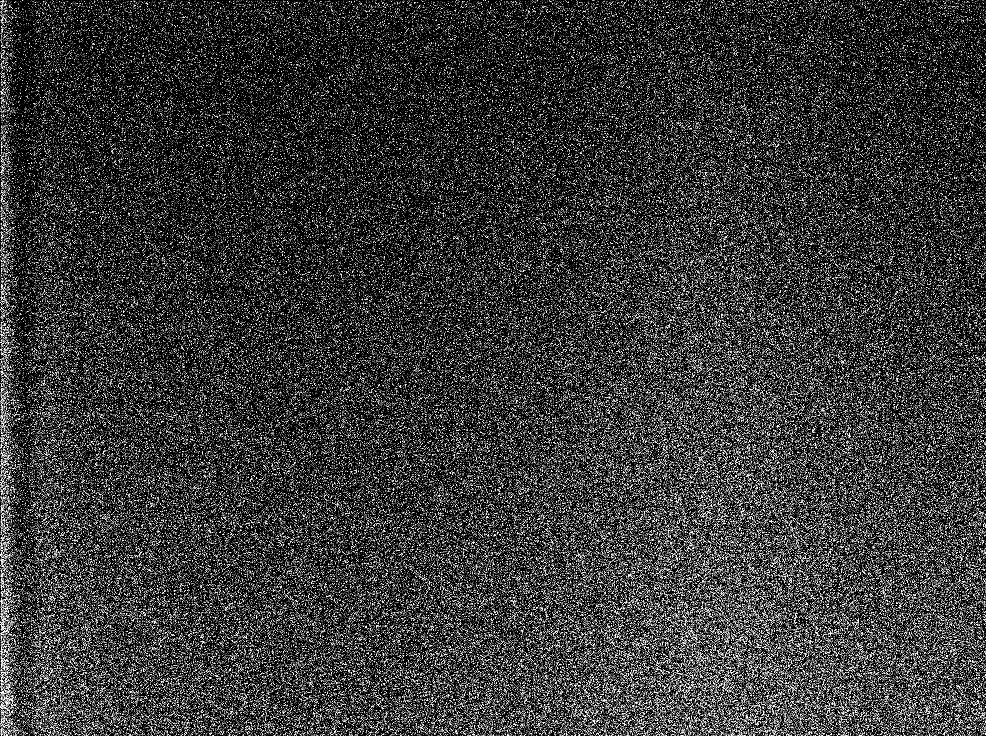

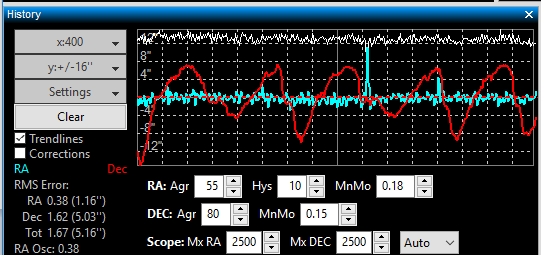

Multumesc! Imi tot fac librarie de darkuri/bias dar la biasuri am ca o coloana ciudata in stanga si in dreapta pare a fi amp-glow (???). Am in plan sa iau un set Ha OIII si SII, dar astept sa le prind SH pana mai strang bani.. Pentru asteroizi stralucitori este OK setupul meu, nu caut altii ci doar ii observ. Am 1.1"/px ceea ce este rezonabil. Daca as avea un instrument cu focala mai scruta as avea pixel scaleul mai mare, ceea ce inseamna astrometrie mai imprecisa la obiecte mai lente. As mai avea o problema pe care imi bat capul sa o rezolv, cu ghidajul.. In atasament aveti graficul de la PHD.. RA si DEC au fost liniare 10-20 minute la inceput si dupa a inceput sa faca asa.. Problema este relativ veche (2 luni).. face asa doar pe anumite zone de pe bolta.

CCD-urile nu au amp-glow din cate stiu. Nu cred ca conteaza prea mult cum arata bias-ul daca tot se calibreaza imaginea finala cu el.
Despre ghidaj - nu stiu ce sa spun... Asta e o arta obscura, intunecata chiar, pe care trebuie sa o inveti singur la set-up-ul tau. Testezi, testezi si iar testezi si vezi ce merge rau si ce nu merge bine. In timp o sa vezi care sunt problemele, specifice numai si numai tie.
Din descriere as da vina:
1. pe cabluri, poate dupa ceva vreme incep sa "traga"
2. am observat la eq-6-le vechi acest efect atunci cand temperatura ambientala cobora destul de rapid (ca exemplu atunci cand scoti montura afara din casa pe perioada iernii, cred ca vaselina facea probleme)
3. echilibrare defectuoasa a sistemului. Nu stiu cum ai echilibrat sistemul insa la monturile low-level precum si middle-range este preferata o dezechilibrare controlata a monturii astlfel montura nu intra in vibratii ca sa zic asa. Se prefera in general partea estica mai grea astfel motorul lucreaza tot timpul in sarcina (marcaj corespunzator pe bara contragreutatilor).
4. Verifica punerea in pol da un test la PemPro si vezi ce spune, poti sa faci si cu PHD ver 2 sau cu WebCamScheinern daca ai vreun webcam, un DSI sau o camera de la IS la indemana

Multumesc de sfaturi!
1. Probabil este de la fire
2. In nici un caz. Telescopul este montat permanent in observatorul din curte
3. Am balansat corect, zic eu.
4. La fel ca mai sus. Telescopul este montat. Eroarea de la alinierea polara este de aproximativ 10 minute de arc.
Andrei

Pe post de instrument software
http://celestialwonders.com/tools/polarErrorCalc.html
60 minute de arc sunt 600 secunde de arc.... Cand aveam montata combinatia EQ-6 si ED-ul de 500mm focala am reusit sa reduc eroarea la domeniul 1X pe ambele axe, implica insa schimbarea suruburilor de reglaj ale monturii.
Doar ca idee.
