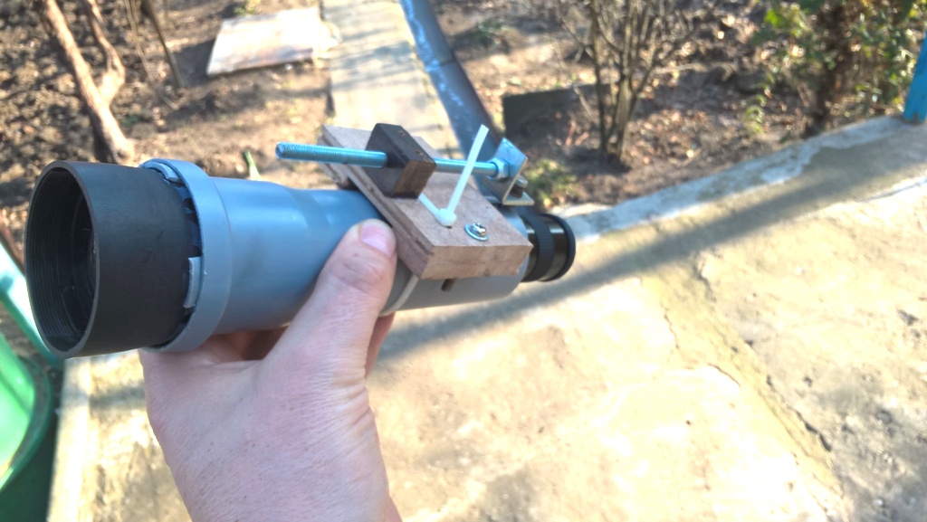

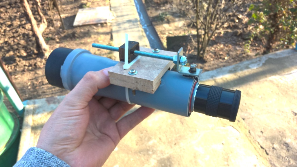

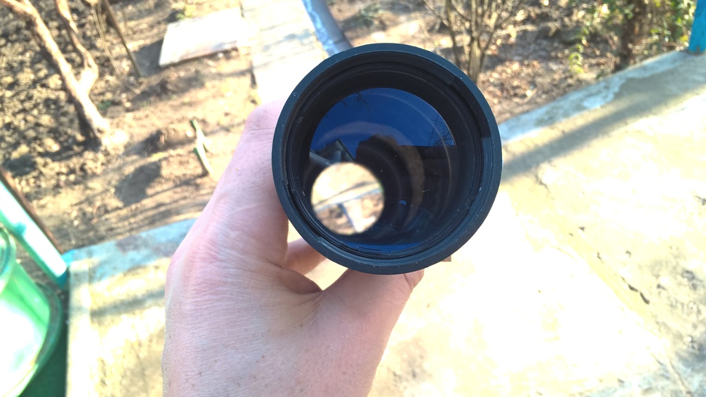

Zilele trecute am desfacut binoclul 10x50 si din unul din obiective am facut o lunetuta cu posibilitatea de a schimba ocularele . Fara prisme si cu apertura libera prima senzatie a fost ca este mai luminos decat cu prisme & e.t.c , asta cu ocularul binoclului , care are o lentila din plastic , semn ca centimetrul ala obturat de prisme + lipsa pierderilor pe prisme , conteaza .
Cu ocularul de 25 mm : camp mare , peste 7 grade la marire de 7x , dar nu m-a impresionat : pe cer de oras , cu pupila de iesire 7mm imaginea era spalacita , rezultate mult mai bune ar da pe un cer departe de oras . Cu ocularul de 8,8 mm la 20x , 4 grade si o pupila de iesire se 2,5 ,au rezultat cele mai bune imagini ca si contrast si putere de marire, daca si obiectivul era mai de calitate era o imagine si mai placuta . Punctul de focus a fost mai greu de nimerit cu focuserul ala improvizat si tot ansamblul vibrand pe trepiedul foto .
Oricum , am vazut 3 stele in trapezul din M42 la 20x (la 7 x nici vorba ), roiurile din auriga , M35, pleiade , roiul dublu , galaxia din andromeda ; M 81 cu chiu cu vai ( mi-a luat mai bine de 10 minute sa o gasesc) ,poluarea luminoasa spre nord a crescut mult fata de anul trecut. Mai multe nu am vazut , pe final am incercat M1 dar nu l-am gasit ,condensul si frigul m-au trimis in casa.
Dupa ce am demontat binoclul voiam sa fac un binoclu ...pe direct , fara prisme si fara vignetare de nici un fel dar am scapat pe beton unul din obiective, dupa ce i-am masurat distanta focala cu ajutorul soarelui si a vazut gunoiul , asta e.
In urma testului rezulta ca 7x50 nu-i de mine , nici pe cer departe de oras nu m-ar atrage si ca 15x70 sau 20x80 ar fi mai indicat .

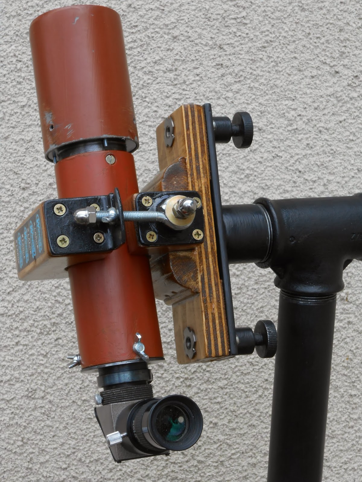

Atasez pozele a doua mini-lunete ,una de 60x310mm si care acum este la un prieten.
Si cealalta de 45x300mm.
M-am distrat foarte bine cu fiecare dintre aceste jucarii.
Am toate piesele pentru o noua luneta de 60x260mm ,doar niste tarodari si brunari mai trebuie sa fac.
Eu am gasit ca pot folosi cu succes o marire de 10x sau 12x din locatia mea pentru campuri de 5 grade respectiv 4 grade ,pentru admirarea unor campuri din Calea Lactee absolut uimitoare .

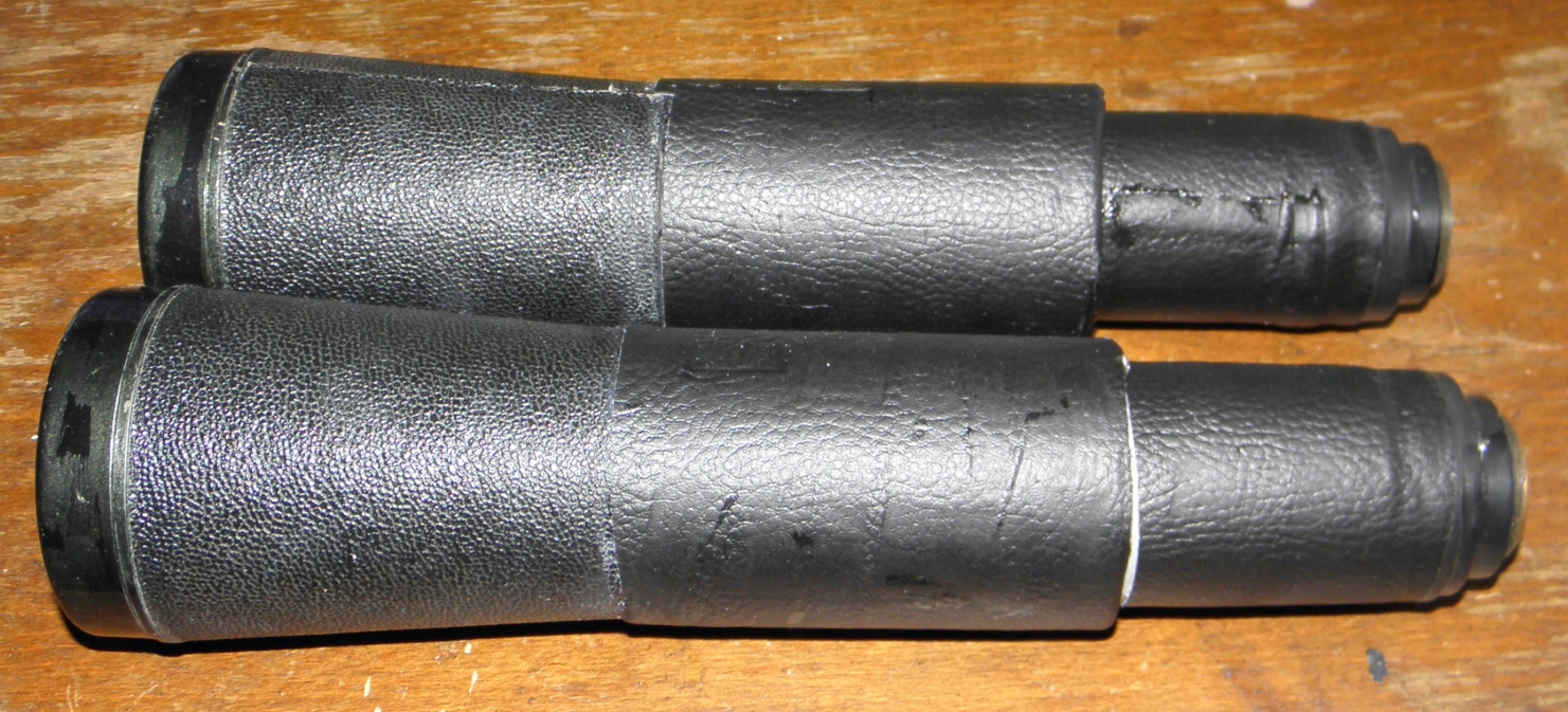

Ca si @claudiu daniel sunt in lucru cu un ..binoclu fara prisme. Combinatie intre obiective destul de bune de Tento 20x50 si oculare (erfle - posibil de IOR 7x40?). In final o magnificatie masurata de 12x. mai am de rezolvat , dar dupa sarbatori problema "lipirii" - colimarii lor cu un sistem de prindere. Scopul este compararea lui cu un binoclu normal 12x50.
Stadiul actual=doua lunete :lol:
