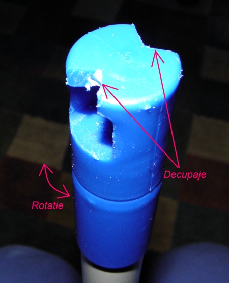

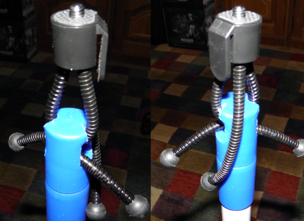

In poza 2 se vad cele 2 decupaturi ce trebuiesc facute in manerul stergatorului (pentru a imobiliza microtrepiedul mai usor) cu o panza de bomfaer sau un cutit cu zimti. Atentie nu fortati in zona de rotatie pentru a nu mari jocul imbinarii (capatul rotativ este deosebit de util in final).
In poza 3 se vede cum “montam” micro trepiedul in coada stergatorului. Se imobilizeaza cu banda de lipit, strangandu-se bine.

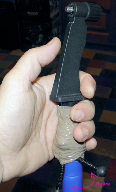

In poza 5 vedem rezutatul final (putem monta adaptorul de binoclu).

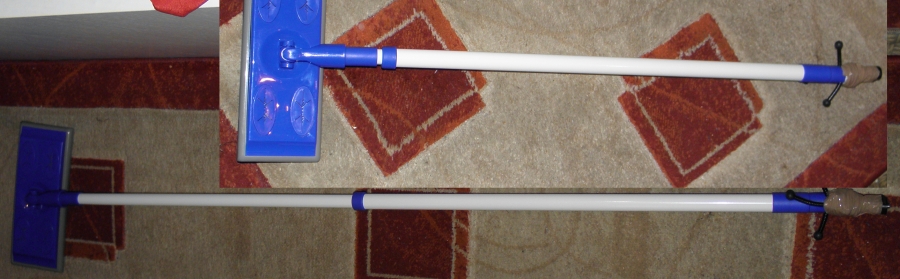

In poza 6 o vedere de ansamblu cu monopedul desfacut si strans.
Acum ne putem aseza pe un scaun, punem (sau nu) piciorul pe baza de sprijin, si privim prin binoclu. Lungimea monopedului de regleaza usor prin rotatie, unghiul de la baza monopedului nu are limitari, si mai avem si o rotatie in plan (360 grade) in partea de sus. Comod (mai ales ca stam pe un scaun) destul de efficient caci reducem tremuratul cu peste 60%, usor si rapid manevrabil si de ce nu sistemul este total reversibil , partile utilizate pot sa isi reintre oricand in destinatiile initiale.

Acum se poate pune si adaptorul pentru binoclu.
