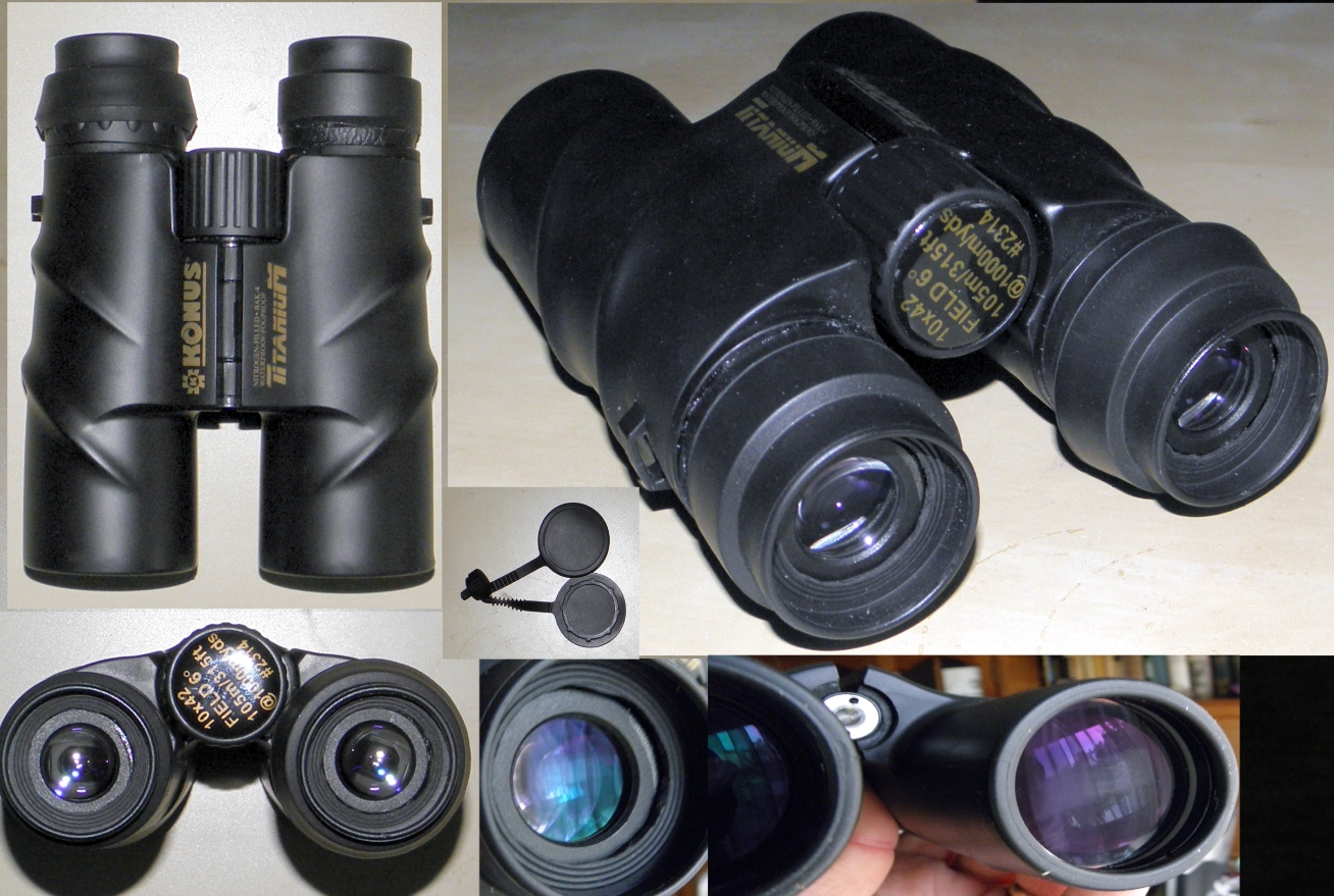

Un binoclu modern tip roof. Un binoclu cu antireflex depus din greu, dens albastru, mov-indigo si verde. Un binolu usor, mizand pe sticla moderna mai luminoasa si avand obiectivele de doar 42 mm intr-o conjuntura curajoasa in are puterea maritoare este 10x real. Un binoclu lucrat corect, avand corp metalic acoperit cu cauciuc integral si umplut cu gaz inert impotriva condensului. Dispune de sistem de prindere pe trepied care prin intermediul unui surub existent tine solidar cu corpul binoclului cele 2 capace ale obiectivelor. Impresionant de comoda este si cureaua de prindere a binoclului. Greutatea lui este impresionanta caci are doar 653 de grame inclusiv capace si curea de prindere. La prima vedere am merge clar pe ideea ca este un binoclu are isi merita cei cam 420-430 de roni cat costa. Modelul se pare nu se mai comercializeaza fiind inlocuit cu un model ceva mai modernist, dar pretul este undeva tot pe acolo.
Si ajungem la optica. Sticla este BaK4 intr-adevar, si este foarte luminoasa, fara nici cea mai mica tenta de virare, cu colorit strict natural. Avem un contrast bun, si o definitite foarte buna , as spune specifica sticlei de calitate, chinezeasca. Caci nu trebuie sa ne ascundem, este un binoclu fabricat in china, indiferent ca este branduit cu denumirea Konus. Dar acest lucru nu ar trebi sa ne sperie prea mult caci chinezii fac binocluri din ce in ce mai bune lucru care pana la urma este si in favoarea noastra. Deci revenim putin la optica. Avem un eye-relief frumos de circa 20-22 mm , un camp vizual perfect delimitat ca trecere negru-imagine, si o placuta lipsa de reflexii interioare. Totusi in pofida tratarii foarte dense cu antireflex, in anumite conditii , apar “fantome” este adevarat mai putine decat la Meade 10x50 Bak4 cu care a fost comparat. Apoi trebuie mentionat ca este totusi dernajant zona mare de neclar ce depaseste 25% si in unele zone ajunge zonal la 30 %, fenomen care in mod cert este generat de o prelucrare defectuasa a lentilelor. Din nefericire “efectul general” este neplacut tocmai din ingustarea prea mare , dupa parerea mea a zonei de clar. Am sesizat acest aspect la mai multe binocluri roof relative scumpe si mi-se pare chiar ciudat. Revenind insa la teste per ansamblu pot spune ca imaginea lui este cel putin la fel de luminoasa ca si cea a lui MEADE 10x50 in contextul in care la acesta din urma virarea destul de puternica spre galben (egala cu cea clasica CZ as spune) reduce acest parametru. Contrast si claritate similar cu mentiunea de zona de clar de mai sus relativ deranjanta.

Mecanismele de reglaj sunt comode usor de manevrat si ferme, fara predispunere la defocalizare. Binoclul poate fi tinut intr-o singura mana destul de comod dar in mod surprinzator este destul de incomod de tinut cu doua maini. Un aspect care poate este doar o nebunie a mea, binoclul roof imi pare ca este mult mai obositor de tinut in doua maini din cauza ca tuburile sunt mult mai apropiate decat la Porro. Mie imi obosesc mainile mai repede pe un Roof decat pe un Porro la greutati apropiate chiar. Dar totusi un binoclu reusit, chiar daca pretul lui il consider mult prea mare pentru performantele obtinute. Nu pot sa nu observ in categoria lui de pret de exemplu Lacerta 10x50 sau char 8x45 care depasesc mult aceste binoclu la toate capitolele. Asta ca si binoclu nou. La second hand poate fi o cu totul alta discutie.
In mod astro, un binoclu destul de bun, chiar daca exista o vaga tendinta de astigmatism, restul este ok, imaginile sunt cu colorit natural, campul visual placut, si totusi greutatea mica fiind deosebit de utila.
Binoclul ajuns la mine a avut distrusa toata partea de reglaj ,acoperire si culisare de la ocularul drept. In consecinta am fost nevoit sa demontez complet si piesele de pe ocularul stang si sa refac simetric aceste parti pe ambele tuburi. Vor fi puse deci 2poze cele originale (asa cum arata de fapt binoclul – poze luate de net) si o poza cu el in versiunea modificata de mine.
In final un binoclu interesant daca pretul ar fi undeva la 60% din pretul actual.
Binoclul asa cum arata in versiunea originala. Poze luate de pe net.

Binoclul ajuns la mine a suferit modificari de forma in zona ocularelor. Nu a necesitat demontare si interventie la optica.
