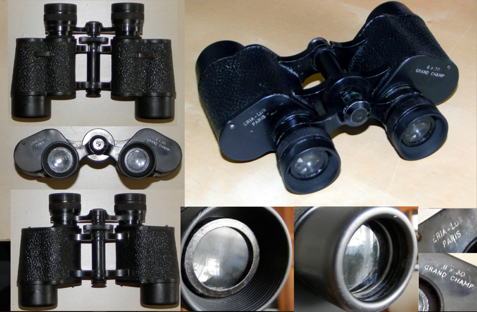

1- PREZENTARE GENERALA
Un binoclu francez. Personal nu am fost niciodata fan al opticii binoculare franceze. Binoclurile frantuzesti au fost in general un efort straniu de a face un design complet diferit de cele existente. Astfel plecand de la mecanca si pana la optica ele sunt complet diferite de binoclurile similar japoneze, germane sau austriece ale vremii. Caci discutam de un binoclu destul de vechi , fabricat undeva in anii 50 (sfarsit anii 50 si eventual inceput anii 60), destul de prost intretinut de-a lungul vremii. Lucrat cu alama din greu este un binoclu destul de greu pentru categoria lui avand 620 grame fara nici un accesoriu.
Date tehnice:
Diametrul obiectivului: 30mm
Puterea de marire: 8x
Sistem de focalizare: Central
Distanta minima de focalizare: 2,5m
Camp vizual real: 8 grade
Camp vizual real la 1000m: 140m
Diametrul pupilei de iesire: 3,75mm
Ocular relief: foarte mic similar CZ 10x50 (greu de masurat)
Acoperire suprafete optice: palid Indigo
Sistem Prisme: porro
Material Prisme: BK7
Greutate: 620 grame (ca in poze)
Montare pe trepied: Nu
Utilizare cu ochelari: Nu, desi aparatorile de bachelita se pot scoate prin desurubare.
2- ISTORIC
Singurul istoric la indemana este al proprietarului si tine mai mult de provenienta decat de istoria binoclului:
http://www.astronomy.ro/forum/viewtopic.php?p=171468
3- MECANICA
Avem de a face de asta data cu un binoclu cre a renuntat la designul mecanic francez si foloseste o mecanica relativ asemanatoare cu cea germana. Dar pentru ca este totusi francez, acesta este modificata ici colo astfel incat sa poat dovedi ca atunci cand te incapatanezi sa produci ceva diferit cu orice chip, rezultatul nu poate fi mereu optim. Micile modificari ingreuneaza reglarea si colimarea binoclului (modul de blocare al axului de focalizare este absolut abracadabrant si prostesc, locasele prismelor permit glisarea acestora in orice directie cu limite extreme de largi, etc. In schimb …multe filete , peste tot multe filete, asigurand reglaje multiple dar lasand sa se intrevada o proiectare dar mai ales o executie ce lasa mult de dorit. Filetele sunt cu pas mare de parca nu as fi optica ci doar o mecanica mai fina de fabrica. Existand astfel si un avantaj : filetele nu se pot da peste cap, stemui, defecta. Dupa curatare mecanica s-a dovedit a raspunde la comenzi lucrand destul de usor si ferm.
Vopsea, multa vopsea peste metal, vopsea peste filete (asta e cea mai tare) astfel incat aceasta ar fi trebuit intai arsa complet si refacuta cel putin pe interior (sincer nu cred ca merita eforutul). Asta deoarece oricand pot cadea mici franturi din ea pe calea optica.
4- OPTICA
Optica este tributara BK7 de relativ mai slaba calitate fata de sticla japoneza a acelor vremuri (cu care, cel putin eu, sunt mai obisnuit). Sticla a avut de suferit dar dupa curatare chiar daca timpul si-a spus cuvantul a ajuns intr-o zona decenta de utilizare. Depunerile sunt foarte palide mov-indigo, aproape inexistente pe oculare. Interesant ca si constructie sunt capacele obiectivelor care sunt lungi si pot fi folosite inclusiv ca si parasolare (chiar daca asta ingreuneaza binoclul). Culorile sunt naturale si nu apar irizatii contralumina. Deranjeaza probabil eye-relieful foarte mic astfel incat daca vrei sa cuprinzi tot campul visual, va exista contact cu genele. Un camp visual foarte mare de alfel de circa 8 grade, interesant de altfel dar care plateste cu o corectie geometrica slaba. Ocularele sunt trei lentile in trei grupuri, dar nu este exclus sa fie 5 lentile in trei grupuri (Erfle inversat ?) greu de identificat din cauza bordarii lentilelor groase cu metal negru (frumos lucrate). In nici un caz nu putem discuta de un binoclu militar, asa cum s-a preconizat la achizitie. Ocularele sunt destul de sensibile la lumina parazita din spate. Totusi am ramas placut impresionat de lipsa oricaror reflexii interne atunci cand privesti prin el o delimitare ferma a campului vizual chiar daca dorind sa cuprindem tot campul trebuie sa lipim ferm genele de oculare (personal, acest aspect nu ma deranjeaza). Zona de neclaritate incepe undeva la 24% de margine dar din cauza campului mare nu este deranjanta parand a se incadra in normalitate.
5- TESTE
La teste binoclul s-a comportat ceva mai bine decat ma asteptam.
1- A fost egal cu Cosmo 8x30 (Japonez BK7 – dar prisme ceva mai mici)) la culoare, contrast, luminozitate si definitie.
2- Fata de Haco 8x30 (Japonez BK7 – prisme egale) a fost identic ca si colorit, contrast, definitie dar mai putin luminos cu foarte putin.
3- A fost depasit la toti parametri de Deltrintem 8x30 (German BaK4 – prisme mai mici) dar nu cu foarte mult.
Din motive personale independente nu am apucat sa fac teste si pe mod astro, dar nu vad de ce nu ar fi relativ OK si aici, mai ales ca dispune de un camp vizual destul de mare.
6- CONCLUZII
Un binoclu utilizabil, daca tot a fost procurat, dar de evitat daca avem si alte oportunitati.
Ca si pret, personal l-as plasa, pana in valoarea maxima 20 Euro.
Eria-Lux 8x30 un BK7 francez mediu.
