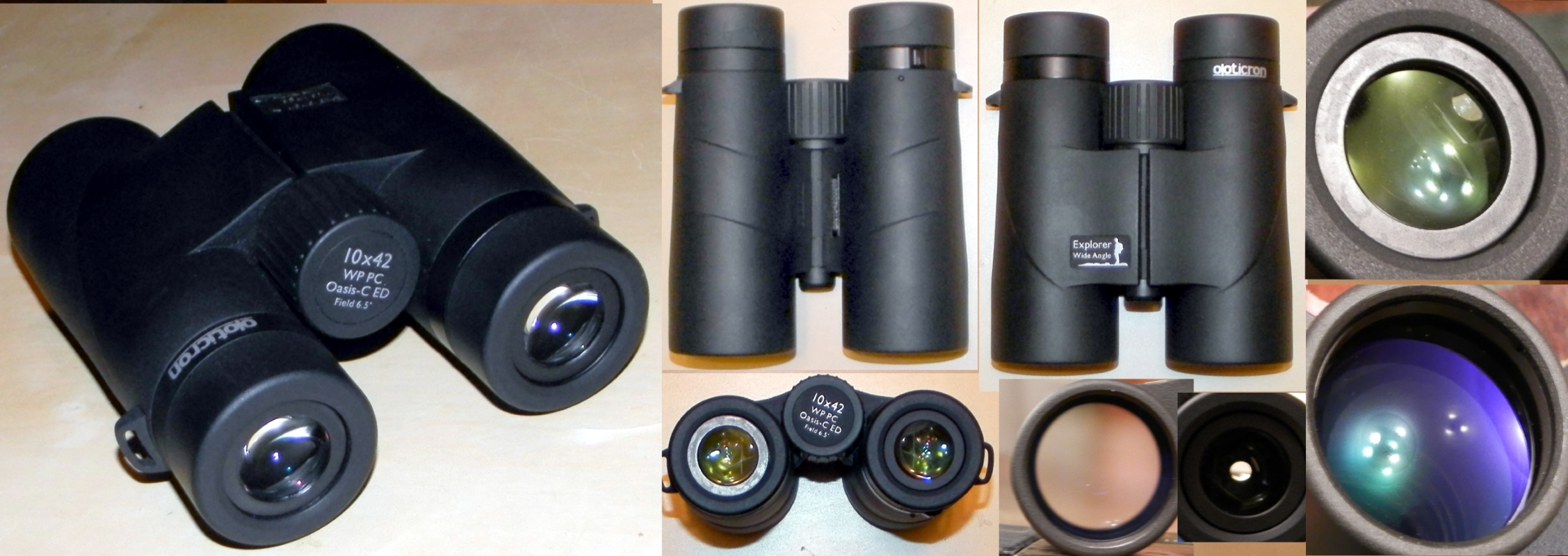

Un bionclu cu reputatie valoroasa caci versiunile sale anterioare (fara sticla ED) figurau pe locul 21 in topul Allbinos ceea ce nu este chiar putin. Un binoclu facut in China dar în aceasta emisie, cu sticla Hoya Japoneza. Un binoclu care mie mi-a creat efectiv impresia unui proiectant al carui principal obiectiv este a folosi o mecanica normala si extrem de simpla, un aspect Spartan minimal cheltuitor de resurse financiare in avantajul utilizarii unei optici de cea mai buna calitate. Bani sunt investiti mai mult in calitatea opticii restul fiind un copy paste… cu mecanica veche dar totusi consecrata ca fiabilitate. Un binoclu bun, fara fite.
3- MECANICA
Designul mecanic este extrem de Spartan. Fara nimic in plus care ar putea cheltui bani, in detrimentul opticii. Un binoclu zgarcit … caci este cred cel mai scurt binoclu 10x42 din lume . Este acoperit cu armura dura din cauciuc sintetic, cu aspect semi rugos, asigurand minimul de aderenta. Capacele rotative ale ocularelor sunt acoperite cu cauciuc de buna calitate. Culisarea lor se face ferm , frumos cu pozitii intermediare bine definite si cursa ferma ceea ce dovedeste totusi in interior o culisa de buna calitate. Reglajul de dipotrii este foarte ferm prezentand o mica portuberanta de reglaj pe un inel lis, astfel incat nu poti defocaliza prin simpla atingere a acestuia din urma. Butonul central de reglaj se misca ferm, fara frecare pe metal simtindu-se intradevar vaselina ca fiind singura care se opune miscarii. Corpul binoclului este metalic din duraluminu (sau cum zic “specialistii”, din magneziu).
4- OPTICA
Prima data cand am privit ocularele, instant am mers sa le compar cu Bresser Montana 10,5 x 45. Sunt in mod clar acelesai depuneri si aceeasi sticla. Intorcand insa obiectivele , calimera se cam schimba. Aceste sunt Acoperite cu un AR de culare Mov-Indigo si Verde , ambele foarte dense (parca mai dense decat la cele vechi rusesti). Opticron pretinde acoperiri special de faza pe prisme si acest lucru inclin sa il cred. Asta deoarece comparand Bresserul sus mentionat si acest Oasis mi-a trebuit ceva atentie sa le deosebesc. O optica excelenta. Contrast, lumina, definitie foarte, foarte apropiate de Bresser. Coloritul este extrem de interesant. Trebuie sa spun ca este natural, doar este un binoclu favorit al iubitorilor de pasari. Dar , exista o extrem de palida tenta galbuie, nesesizabila la prima vedere, dar suficienta pentru a inviora putin coloritul. Dar oricat te-ai chinui sa faci o comparatie de colorit : ochi liber , viziune prin Oasis, nu vei vedea diferente de nuante. Un fenomen interesant. Doar comparatia atenta cu Bresser iti va atrage atentia asupra acestui aspect. Un camp vizual generos de 113 m va compensa insa cu incepera zonei de neclaritate undeva de la 23-24 % de margine ceea ce intr-adevar se inscrie in normalitate pentru un Wide, dar era interesant sa fi fost mai mica. Corectiile geometrice bune similare cu Dekaris 10x50. Sticla ED este pur si simplu spectaculoasa, efectv acest 10x42 s-a tinut perfect dupa 10,5 x 45 –ul Bresser astfel incat doar o comparatie foarte atenta iti va dezvalui o diferenta doar de lumina si putin colorit. Nu produce irizatii. In acelasi timp, este destul de insensibil la lumina parazita atat din spate cat si din fata. Are efect placut de hublou atunci cand este folosit cu aparatorile lasate jos. Nu prezinta in vizare directa nici o reflexie interna, campul perfect delimitat cu trecere brusca negru - camp.

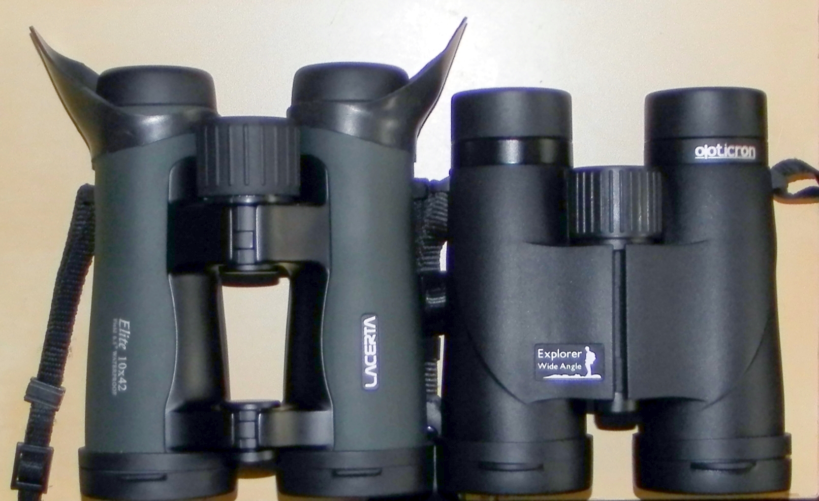

Lacerta Elite 10x42 roof
Opticron-ul depaseste “cu putin” luminozitatea, contrastul si definitia. Coloritul este mai natural. In astro Opticron depaseste Lacerta cam la nivelul la care fundalul cerului este ceva mai închis la primul. Ca numar stelele vazute cu ambele sunt comparativ egale.

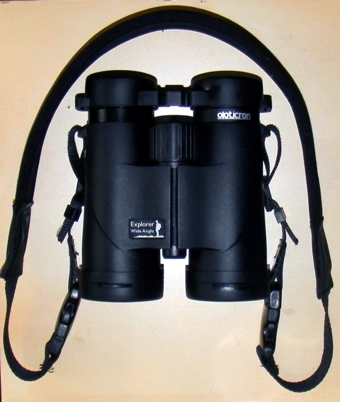

 Marime fisier:  973.88 kb
 Vizualizat:  de 2429 ori
Dotat complet la 769 grame

Comparatie cu Lacerta
