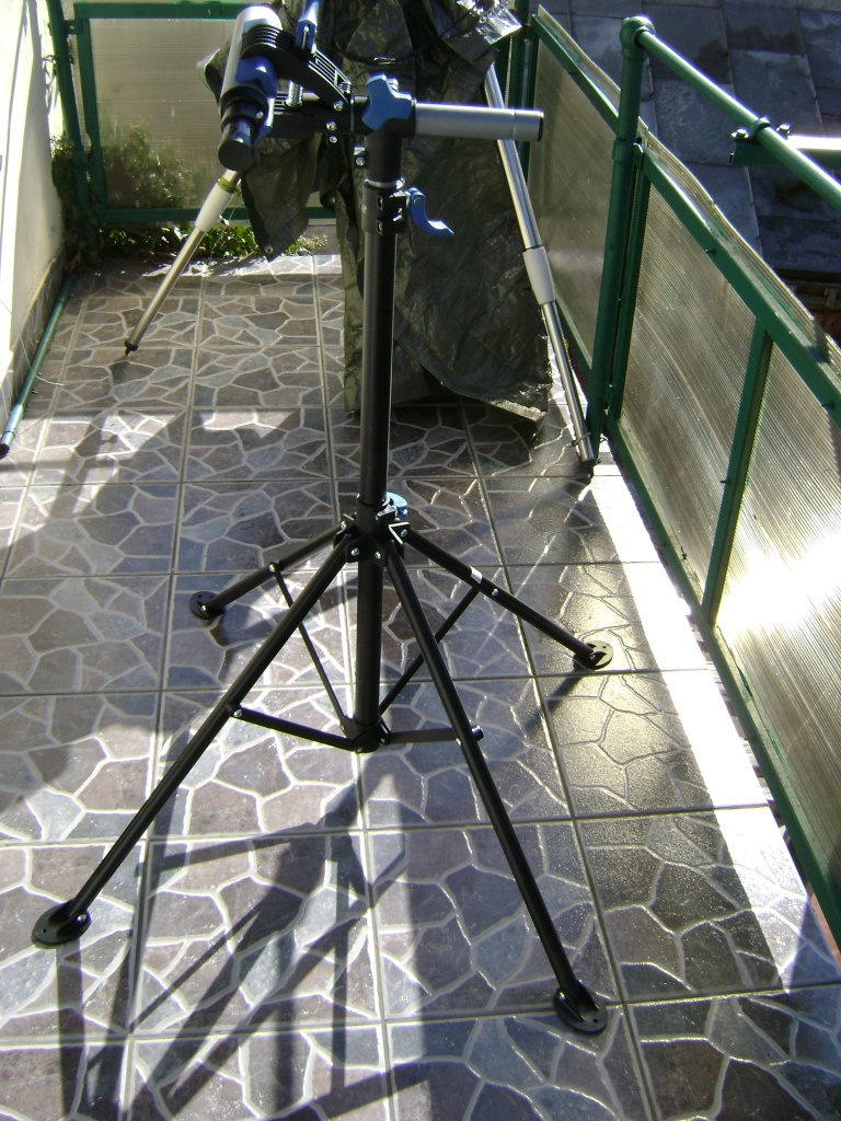

Salut!
Azi la Lidl are in oferta un " bike workstand" la 139 lei (nu intentionez sa fac reclama, dar uneori gasesti multe chestii interesante si utile ATM-istilor). Este un trepied (quatro-pied mai bine zis) din otel ce poate fi adaptat foarte usor ca suport+montura azimutala pentru instrumante mici, binocluri sau camere foto.
Are o greutate de cca 5kg, in fisa scrie ca suporta pana la 30kg(poate numai ca suport fix, insa daca il folosesti ca montura, as zice 5kg), se poate inalta pana la 188cm (deci poti face observatii cu lunete si in picioare). Teva pilonului are diametrul de 38mm, extensia cca 35mm, cele 4 picioare- 25mm.

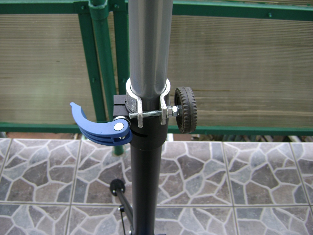

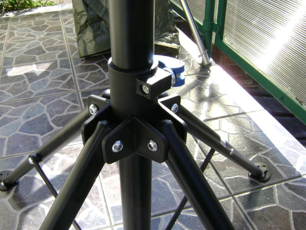

Teva de extensie se fixeaza sus cu surub cu clema rapida, la fel si suportul picioarelor pe pilon.

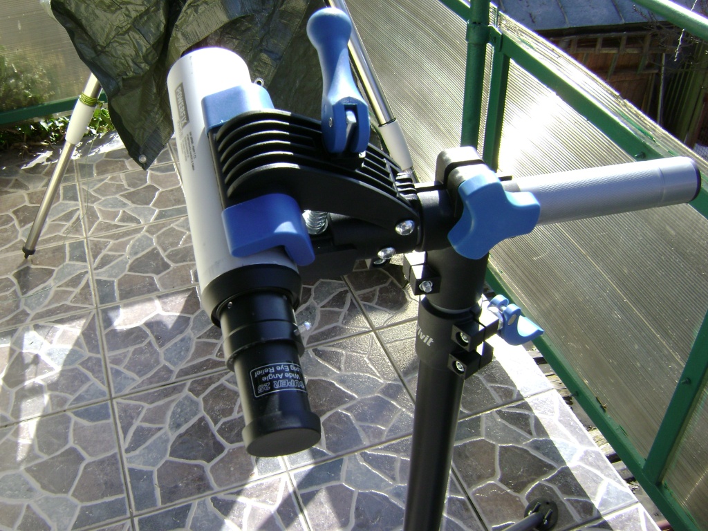

Menghina rapida unde se fixeaza bicicleta poate cuprinde si o luneta- finder de 50mm. T-eul de sus este din plastic, daca il lasi mai slab, permite si miscarea pe Alt.
La prima vedere, se pot face niste imbunatatiri:
-T-ul de plastic ar putea fi inlocuit cu unul metalic;
-suportul de plastic, unde se fixeaza piciorele, poate fi dublat cu coltari metalici din Al sau otel;

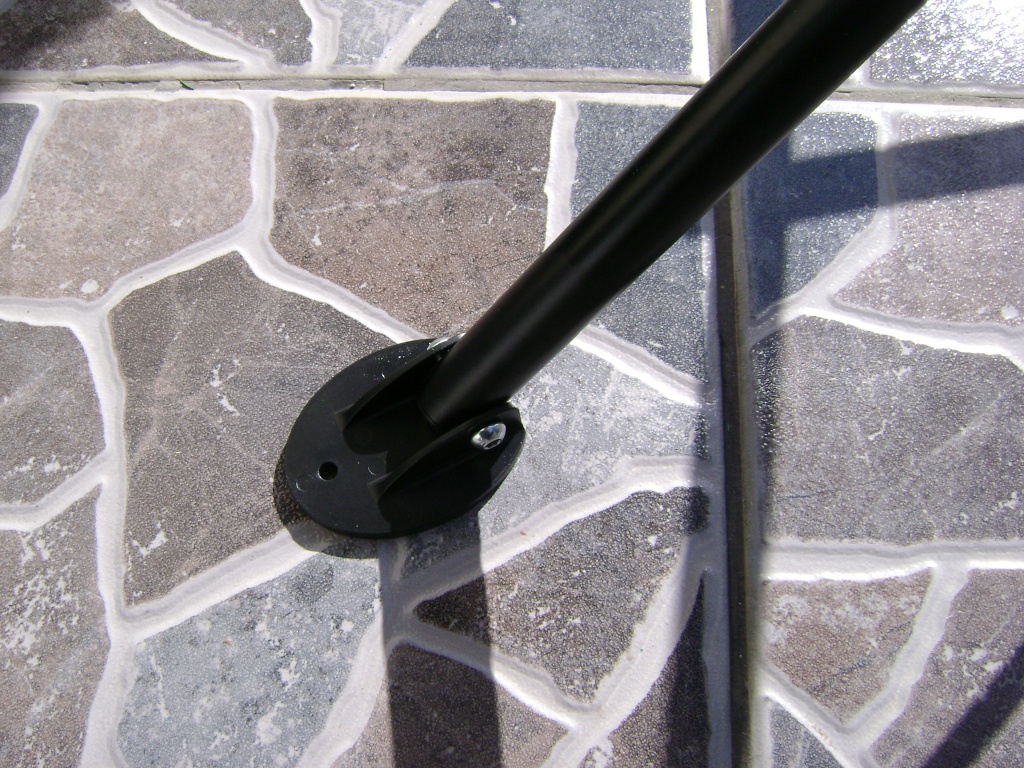

-talpile de plastic, incaltate cu cauciuc, sau de renuntat la ele
-miscare pe Az se face usor prin slabirea clemei de fixare a extensiei, dar asta inseamna ca aceasta sa fie introdusa complet in pilonul principal( inaltimea minima de cca 110cm). Deci este necesar un inel pe teava de extensie, pentru a pastra inaltimea dorita.
-menghina rapida poate fi inlocuita cu alt suport ( clema pentru sina Vixen sau cele mici pentru finder).
*Lunetica este facuta din obiectiv binoclu de 50mm, teava de Al de la o pompa pentru silicon (inca o data- traiasca Lidl!). Teava are diametrul interior de 52mm, asa ca permite si adaptoarele de 2" de la telescop ( finderele standard nu permit acest lucru).

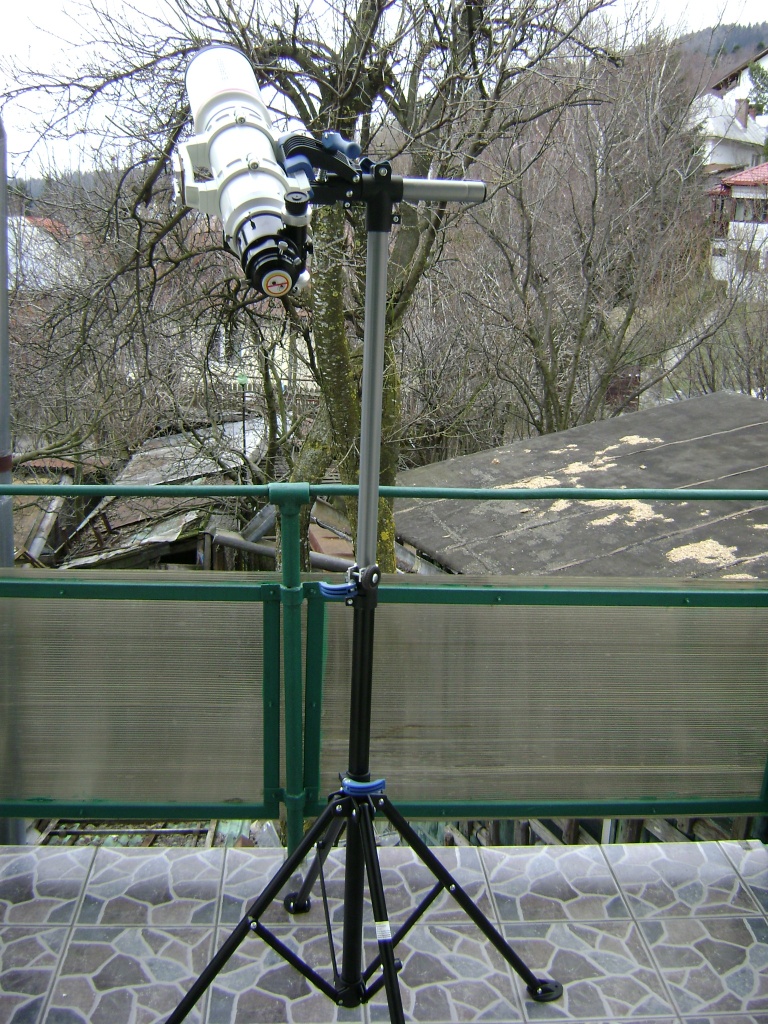

*Un prim "upgrade": am facut o sela din tabla groasa de Al, pentru fixarea tevii de extensie la inaltimea dorita. Daca aveam un rulment de presiune, as fi pus intre sela si pilon( nu am gasit decat una din caile de rulare). Dar merge bine si asa(poate o sa fac totusi o saiba din plastic). Am facut testarea cu un refractor 102/600. Acum pot sa vad confortabil si tintele inalte.
Mandrina se poate strange direct pe sina Vixen, nu este necesara adaptarea unei cleme. Insa cred ca renunt la parghia excentrica de fixare rapida si o sa-i pun o rozeta de strangere (exista riscul sa misc parghia si sa deschid mandrina).

Dupa ce m-am uitat la poza, mi-a venit alta idee. As putea adapta o clema la celelalt capat al tevii. As putea folosii doua instrumente in acelasi timp (poate avea rol si de greutate de echilibrare).
