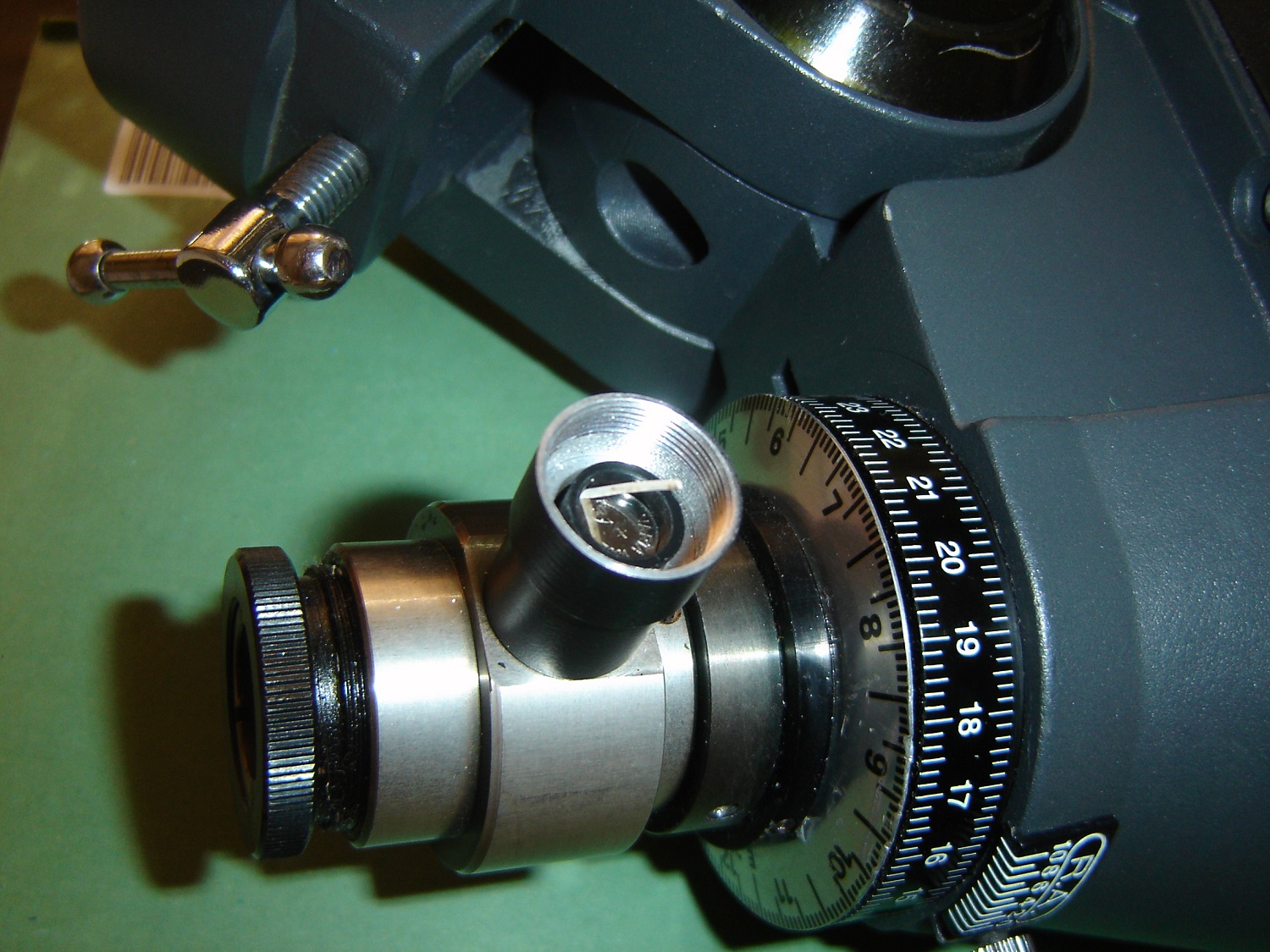

Am o lunetă polară, cu reticul iluminat.
O problemă supărătoare este aceea, că butonul de reglaj al iluminării permite reglajul de la un minim la un maxim, dar nu permite deconectarea totală a bateriilor. Din această cauză, ele se termină în câteva zile, chiar dacă nu folosesc luneta.
O soluție ar fi introducerea inversată în locaș a perechii de baterii. Fiind o tensiune mică, nu se strică nimic.
Altă soluție ar fi scoaterea lor, și păstrarea în altă parte.
Oricum, trebuie umblat cu ele. Însă cad ușor din tubul de plastic, și dacă le scap în iarbă, zăpadă sau în noroi, șansele de a le recupera sunt minime.

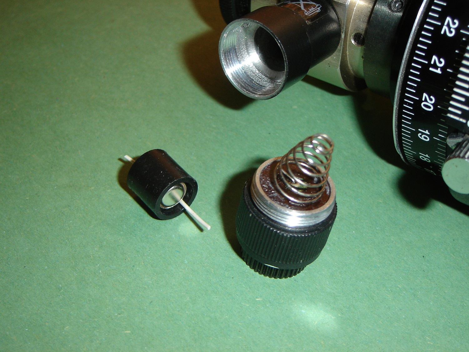

Am rezolvat problema relativ simplu.
Am scos un fir elementar dintr-un elastic de haine, și l-am trecut prin tubul negru de plastic, apoi am introdus oarecum forțat bateriile. Firul de cauciuc este deosebit de elastic, inclusiv în ger, și nu mai permite alunecarea bateriilor din tub. Capetele le-am lăsat suficient de lungi încât le pot apuca cu două degete, și nu mai e nevoie de vreo unealtă pentru a scoate ansamblul din locaș.
Se obtine firul de cauciuc.
 Marime fisier:  479.5 kb
 Vizualizat:  de 2891 ori
Ansamblul bateriilor in tub, fixat cu firul elastic.
 Marime fisier:  479.29 kb
Ansamblul bateriilor, in locasul iluminatorului. Firul ajuta la apucat.
 Marime fisier:  463.99 kb

Un mic întrerupător nu avea loc undeva? Există unele foarte mici, de 3-4mm, ca la MP3 playere sau alte aparate minaturizate. Se găsesc la magazinele de electronice sau pot fi scoase dintr-un aparat vechi.
Mesaje: 5240
MesajTrimis: 28 Apr 2018 21:28 Download mesaj
La capat de cursa ar trebui sa aiba o pozitie de oprit, ca potentiometrele de volum de la radiourile portabile.
V. Istvan
Data inscrierii: 11 Ian 2015
Mesaje: 304
Localitate: Targu Mures
MesajTrimis: 29 Apr 2018 18:42 Download mesaj
Nu are întrerupător cap de cursă, deși așa ar fi logic. Parcă a fost conceput iluminatorul pe considerentul că oricum se schimbă bateriile la fiecare ședință de observație.
Ideea cu miniîntrerupătorul este interesantă. Trebuie să găsesc o astfel de piesă, apoi să-i găsesc locul. Deocamdată firul de cauciuc nu a necesitat nici o prelucrare în corpul iluminatorului.
2SKY
Data inscrierii: 19 Dec 2012
Mesaje: 2838
Localitate: TIMISOARA
MesajTrimis: 30 Apr 2018 00:02 Download mesaj
Acum daca bateriile sint fixe , poti schimba arcul de + cu o lamela , care doar cu capacul bine infiletat , aceasta sa atinga plusul bateriei . Si mai poti baga intre + si lamela , o jumatate de saiba de folie izolanta sau textolit si lamela va face contact doar pe jumatatea lipsa .
