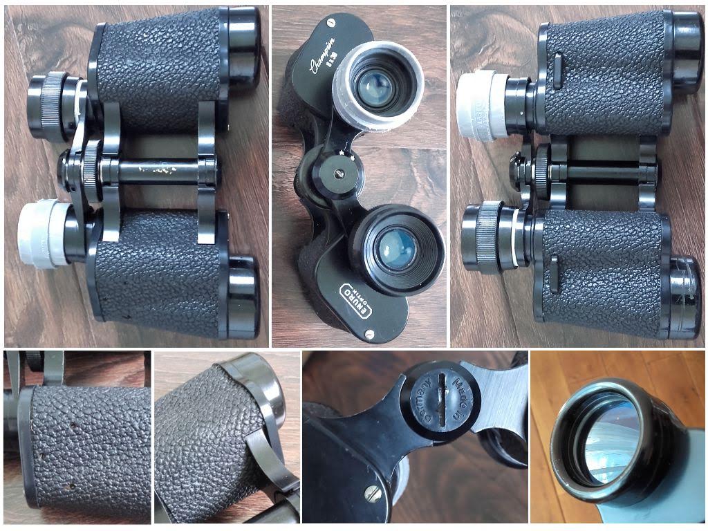

Enuro Optik (Eschenbach Nuremberg) este un fabricant de binocluri din Germania. Comform site-ului ( https://www.eschenbach-freizeitoptik.com/e...eschenbach ), din 1950, Enuro Optik a inceput sa si importe binocluri din "Far East".
Exemplarul in cauza (poza e pe google, https://photos.google.com/share/AF1QipNdZh...JnSEd3dW5B ) 'spune' ca e 'Made in Germany'. Mecanica sustine intr-adevar ce scrie pe capacelul din fata: toate reglajele merg fin, cu suficienta rezistenta, si cu un joc aproape insesizabil; o senzatie similara am avut si la Jenoptem 10x50W. Comparativ, atat Boots Ascot 7x35 cat si Skybolt 10x50 au jocuri mai usor de sesizat.
Optica insa imi aduce aminte insa de Japonia. Acoperirile antireflex sunt albastre. Obiectivele sunt dublet lipite, fixate direct in capacele de frumusete de plastic negru, care se infileteaza direct in corpul binoclului. Colimarea nu se face deci prin excentrice, ci prin inclinarea prismelor. Vorbind de prisme, cele din fata (care trimit lumina catre ocular) au capacele de tabla, si un surub pentru colimare. Prismele din spate (care trimit lumina de la obiectiv catre cealalta prisma) au insa 3 suruburi: unul plasat catre varful care are unghiul drept, pentru colimare, si inca doua, plasate langa ipotenuza, pentru a ajuta la eliminarea erorii de rotatie.
Inspectand pupila de iesire, am remarcat rombul tipic prismelor cu indice de refractie mic.
Instrumentul e usurel, la doar 466 grame.
Binoclul a venit cu ceva probleme, ocularul stang a avut lentila de langa ochi probabil sparta, si fostul proprietar a incercat o depanare. Numai ca lentila pusa de dumnealui avea focala prea mica, si grosismentul rezultat pe luneta stanga era prea mare. Am gasit insa in cutia cu lentile un dublet cimentat (cumparat de la tavi84 - multam fain, e a doua oara cand ma ajuta componentele luate de la tine) care s-a potrivit atat la diametru cat si la focala. Cu ocazia asta am vazut ca ocularele binoclului sunt de tip Kellner, spre surpriza mea ulterioara.
Aparatoarea ocularului drept lipsea, asa ca a trebuit sa o refac folosind segmente de teava de 32mm.
Pe timp de zi binoclul da o imagine luminoasa, cu detalii fine. Imaginea devine mai neclara doar catre marginea campului vizual. Distorsiunea rectiliniara este prezenta, si este de tip perna (pincushion), dar fara sa deranjeze; suficient cat sa combata efectul de 'rostogolire' a imaginii.

Poza cu binoclul.

Este un binoclu facut integral in Germania in anii 70. Nu este model importat. Doar ca probabil utilizeaza sticla BK7 ceea ce probabil te/ne duce mereu cu gandul la Japonia, Coreea sau Maroc. Aici ar mai fi ceva de discutat. Japonezii mareau mult prismele BK7 si aferent alezajele optice compensand foarte bine luminozitatea. Germanii nu prea, caci ceea ce scoteau cu BK7 erau versiuni ieftine si in consecinta prismele erau cam ca cele de BaK4 ba cateodata prismele fata erau mai mici decat cele din spate. Fiind totusi germane are trebui si in aceste conditii sa tina pasul cat de cat cu fratii BaK4. Este bine sa cureti serios toata optica si abia atunci vei vedea ce poate cu adevarat.
Sub o forma sau alta eu as vopsi capacul nou cu o vopsea mata neagra, macar pe interiorul eyeshildului.

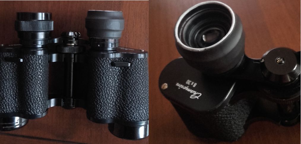

Cupa nu a fost executata doar din tub gri de 32 mm; la interior am folosit un tub negru, de la o lampa solara de gradina (lampa in sine a devenit lanterna rosie ...). Am invelit apoi la exterior tubul gri in tub termocontractibil negru, si am acoperit cu marker negru ce a mai ramas vizibil din tubul gri, la interior.
Am lasat insa buza tubului gri in pace: zona aia intra in contact cu pleoapele, si nu merita sa o acopar cu marker negru. Doar ar 'invineti' ochiul privitorului. Am rotunjit insa buza cu smirghel.

Dbird
Data inscrierii: 06 Noi 2012
Mesaje: 1587
MesajTrimis: 21 Iun 2018 09:02 Download mesaj
Da foarte frumos Smile sa il stapanesti sanatos! Acum este cu adevarat finalizat. Si redevine un "binoclu fara de moarte".
