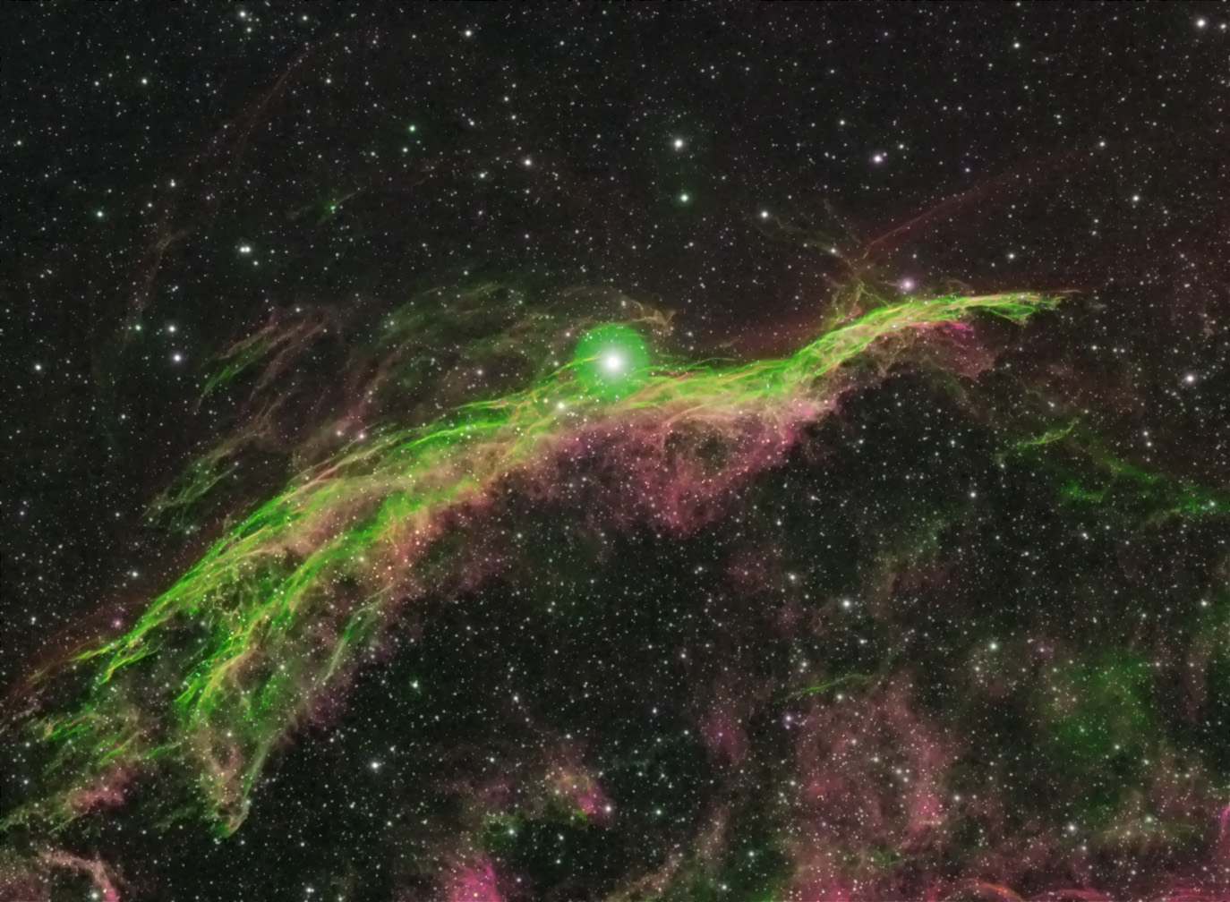

Salut!
A doua tinta facuta cu Atik in acest an. In ritmul asta sunt norocos daca mai fac doua pana la revelion Very Happy
Am incercat prima oara procesarea tricolora, Ha- OIII- SII, desi sulful are semnalul foarte mic. Am facut multe combinatii, dar voi posta numai trei(SHO, HOS, HOO)
Rezolulia este slabuta, de doar 3,5 arcsec/px. Camera are pixelli prea mari pentru focala de 380mm (80mm apo la F4,7).
M-am straduit sa tin stelele sub control- le-am si micsorat in PI.
-Toate cadrele au fost de 10 minute, la -10 grade. Expunerea totala: Ha 5h, OIII 5h40m, SII 4h40m.
In final am folosit si o luminanta sintetica (Ha+OIII).

Semnal ai destul, Marius. Ultima a iesit foarte bine. La primele mai trebuie sa lucrezi la balansul de culoare. Cu ce soft faci prelucrarile?
Mesaje: 2959
MesajTrimis: 22 Aug 2018 09:00 Download mesaj
Stivele le-am facut cu DSS. Aliniere, "stretch", micsorare stele, combinare- in PI. Reducere zgomot final cu Franzis Denoise. Semnalul pe sulf era de cel mult 25% din ce aveam pe celelalte canale. La un strech mai agresiv aveam nevoie de mai multe ore de expunere, poate cu cadre mai lungi de 10m. Or fi si alte metode de amplificare a unei culori (studiez problema). Eu am intins fiecare canal cat sa arate bine, apoi le-am combinat cu PM. Fundalul a iesit din prima destul de neutru, chiar fara "linear fit".

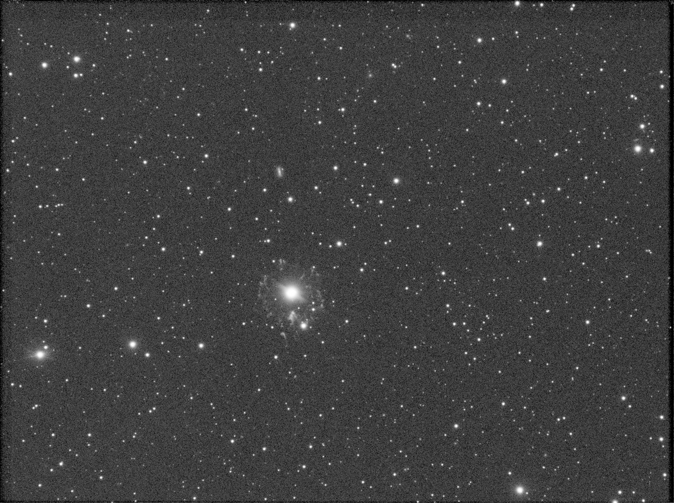

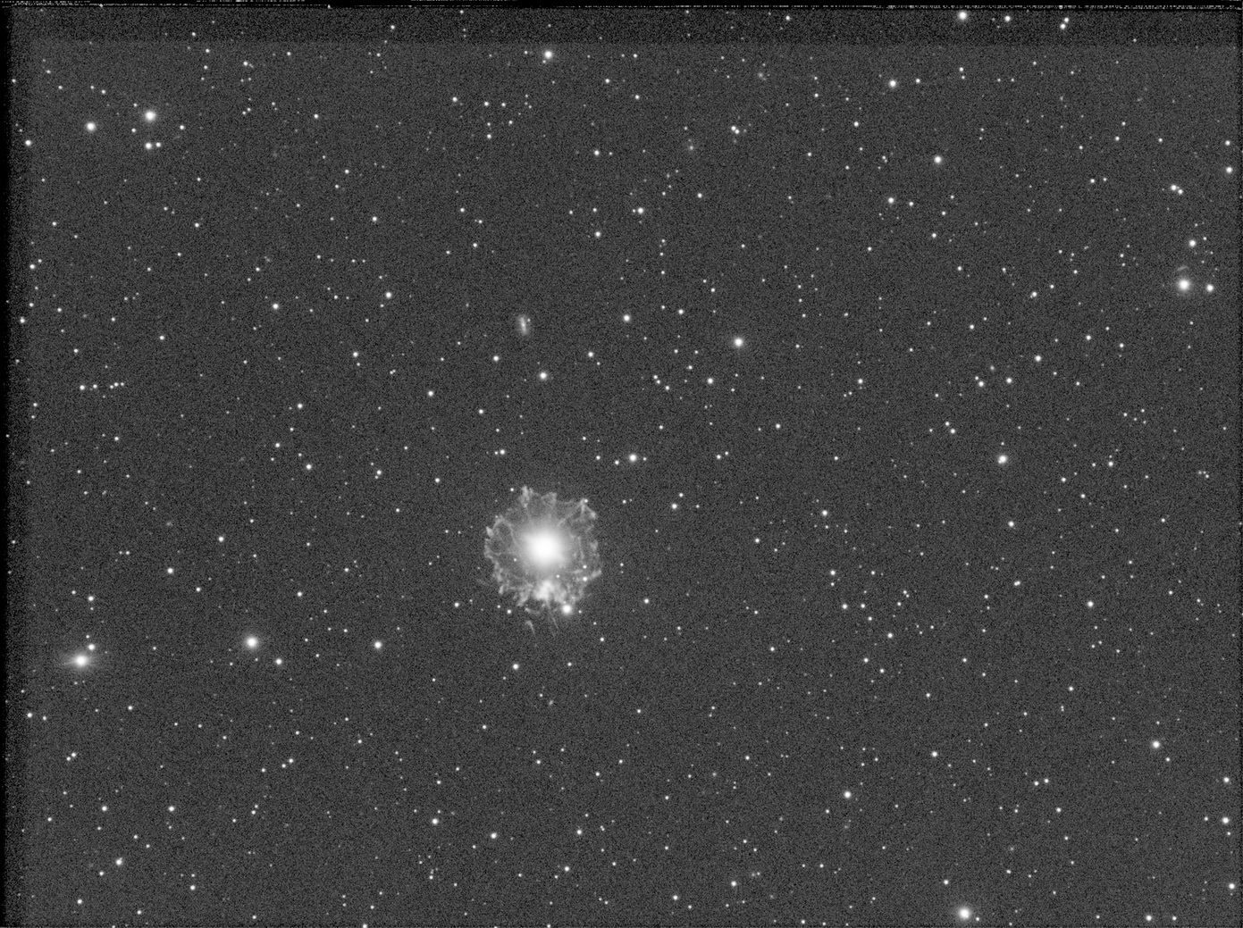

Titlul subiectului: Atik
Buna.
Camera Atik314L+, este o camera sensibila din punctul meu de vedere, cu care am achizitionat foarte multe ore de imagini. Am folosit camera pe un SkyWatcher ED 80, cu un flatener TS 2'', roata filtre Starlight Expres si cu filtre Baader H-Alpha 7nm, OIII 8.5nm pe 36 mm fara celula.
La mine nu am observat sa faca halouri. Am vazut in alte imagini, cu un tren optic diferit, la alti colegi ca apar asemenea halouri mai ales pe OIII. Ma intorc la camera Atik314L+, care are o sensibilitate buna, dar are si dezavantaje si evidentiez doua, si anume ca are cip mic, si nu poate sa raceasca cipul sub -27 grade sub ambient. Problema cu racirea vara este un dezastru, daca am 20 de grade seara si eu cobor la -27 sub ambient, solicitarea camerei este de 100%, care e o mare problema. Daca o camera vara nu poate sa coboare la minim -35 sub ambient se reflecta asupra zgomotului pe imagine. Dar la asemea pretentii se reflecta in pretul camerei.
Am pus 4 imagini: 1. Ha 600 sec 1x1 bin 0 grade X 64, 2. OIII 600 sec 1x1 bin 0 grade X 53 , ambele stivuite cu Drizzle. 3. un cadru Ha, si OIII asa cum au fost achizitionate toate. 4. un FITS Header.

Mesaje: 2959
MesajTrimis: 30 Aug 2018 08:35 Download mesaj
Halourile pe OIII cred ca apar din cauza reflexiilor intre filtru si reducator/coma corector. Am sa incerc o data fara acestea sa vad daca mai apare. Am sa incerc si sa intorc filtrul in celula. Este posibil sa fie din lotul 2014-2015, pe care Baader la schimbat la cerere (cu dovada platii). Eu l-am luat SH, asa ca nu il pot schimba. O sa imi i-au altul, sper sa nu fie din acelasi lot.
