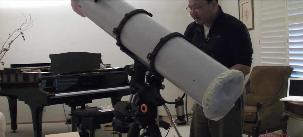

Pai in principal astrofotografie si vizual, dar din cate am vazut monurile de 20kg sar destul de mult in pret. Ce-i drept nu prea ma pricep, singura referinta pe care o am e Forrest Tanaka de YT..
Mi-ar fi de ajutor niste ponturi spre un produs care sa fie ok pentru ce caut.
