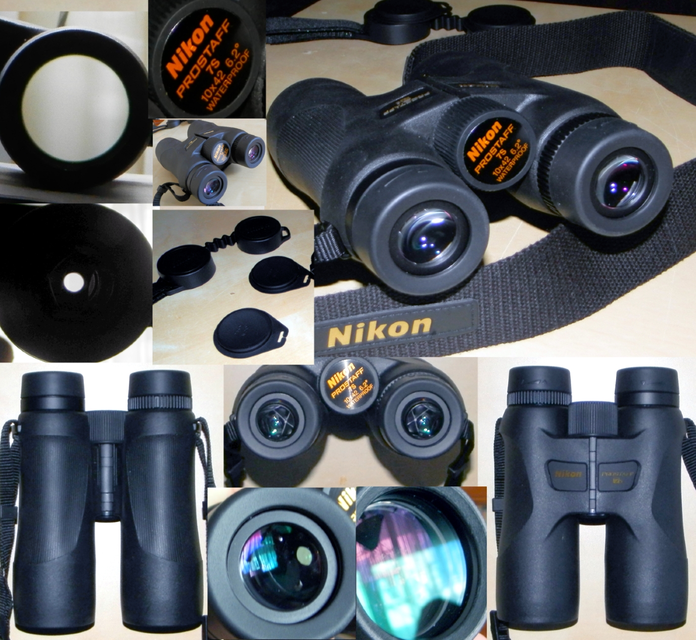

1-PREZENTARE GENERALA
Fondata in 25 iulie 1917 cu numele Nippon Kōgaku Kōgyō Kabushikigaisha ("Japan Optical Industries Co., Ltd.") este printer cele mai longevive firme de binocluri, chiar daca azi numele ei rebranduit in 1988 (“Nikon Corporation”) este ceva mai diferit decat originalul. Valoarea produselor lor a crescut in timp astfel incat azi , firma japoneza “se bate” de de la egal la egal cu cei mai mari producatori de optice din lume. Mai mult, in 2017 binoclul Nikon-WX 10x50 IF spulbera pur si simplu concurenta depasind, la clasa sa, in topuri clasicii in viata cum ar fi Swarovski, Leica , Zeiss, Fujinon, Docter etc. Am avut un contact cu ceva timp in urma cu versiune mai scumpa Nikon Monarch 5 10x42, versiune ce dispunea inclusiv de sticla ED si pot spune ca am fost incantat de calitatile acestuia. Pe de alta parte seria Prostaff (fara S, mai veche si nu contine sticla ED), are majoritatea reviewurilor cu oarece critici. Seria Prostaff S, are insa ceva mai putine reviewuri sau comentarii astfel incat am plecat initial destul de circumspect vis a vis de acest binoclu al carui pret totusi este in jurul lui 230 euro (un pret mic pentru un produs Nikon, chiar daca este fabricat in China).

Primul lucru care efectiv socheaza este aderenta stratului de cauciuc ce inveleste corpul binoclului. Efectiv un cauciu extrem de elastic mult mai interesant decat majoritatea intalnite de mine pana acum. Stratul este relativ gros si extrem de placut la prindere. Un corp svelt ce lasa sa se banuiasca prisme ceva mai mici decat normalul unui binoclu 10x42 roof, dar in acelasi timp mult mai lung decat ceea ce inseamna in ultimul timp un binoclu modern. Totul se misca ferm fara defocalizare, urmare a unei executii extrem de corecte si atente a tuturor reperelor componistice ale binoclului. Rezultatul este impresionant, chiar daca calitatea materialelor nu este chiar cea mai buna. Si totusi, corpul in sine este cel care prin simplitatea si costurile sale mai mici, va creste dupa cum vom vedea calitatea pe partea optica prin redistribuirea de “capital”. Sistemul de capace lasa destul de mult de dorit. Capacele ocularelor sunt din plastic rigid ieftin, mult mai mari decat diametrul eye-shildurilor, mizand pe legatura elastica dinte capace pentru a asigura o cat de cat frecare. Capacele obiectivelor sunt detasabile complet, acelasi plastic slab si desi par ca se aplca cu fermitate, exista inca riscul pierderii lor. Inclusiv cureaua de prindere este destul de rigida si desi este rezistenta si prevazuta cu un strat de piele sintetica, nu este impresionanta atunci cand o simti pe gat. Dar toate sunt functionale. Desi am desigilat personal pachetul, surpriza a fost lipsa minusculei lavete de stergere a lentilelor. O alta economie a celor de la Nikon.
4- OPTICA
Dupa atata economie si reduceri de pret, incercam sa descoperim daca toata acesta au meritat efortul. Desi asa cum ziceam si aici am sesizat o economie de sticla respectiv prisme mai mici si diametre la lentilele ocularelor mai mici decat la concurenta similara. Totusi cand punem acest binoclu la ochi, uitam instant toate aceste nemultumiri, mai ales ca avem in minte inclusiv pretul propriu-zis. Imaginea este impresionanata. Sticla este de cea mai buna calitate, depunerile (mov-indigo , verde si galben) sunt acolo, bine depuse si isi fac cu prisosinta treaba. Vechile plangeri ale seriei Prostaff respectiv reflexiile in contra lumina dispar la aceasta noua serie Prostaff S lasand o imagine foarte putin influentabila la reflexii din mai toate partile. In interior nu se vad reflexii parazite, totul este negru bine delimitat de campul vizual, oferind privitorului o senzatie placuta de a privi prin el. Departe de a fi un wide, imaginea este atat de bine structurata in contextul campului incat exista foarte pronuntata senzatie de wide. Campul este clar pana undeva la 20% de margine ceea ce da o senzatie de clar per camp foarte mare si placuta. Inclusiv in astro imaginea redata arata stele punctiforme, mai putin in zona de margini unde mai apar mici alungiri. Este impresionanta greutatea acestui binoclu care in conjunctura cu potabilitatea sa creeaza senzatia ca poti sa il tii la infinit in observatie fara sa obosesti. Usor, bine echilibrat efectiv un ATB adevarat care isi face cu prisosinta treaba in orice imprejurare este folosit. Coloritul este impresionant, prin lipsa aberatiilor cromatice (desi nu este echipat cu sticla ED) poate comparabila doar cu cea a lui Minox 10x42 BF. Fara nici o tenta culoare este de o naturalete iesita din comun, ceea ce arata ca se pot face binocluri bune si fara stica ED. Binoclul este bine geometrizat cee ce este oarecum normal pentru un camp relativ mic. Traseul optic este liber de diafragmari, astfel incat diametrul optic este folosit la maxim, asa cum vedem si in pozele de mai jos, efectul de “ochelari” fiind prezent ca la mai toate binoclurile de foarte buna calitate avand preturi de 2-3 ori mai mari. Contrast foarte bun, definitie foarte buna si lumina pe masura, toate capabile sa se lupte de la egal la egal cu binocluri din aceeasi clasa dar avand stica ED si preturi de 2 chiar 4 ori mai mari.

In legatura cu capacele ocularelor care sunt largi, acest detaliu este chiar specific binoclurilor Nikon chiar si la modelele mai scumpe cum ar fi Nikon Monarch 5 ED sau Monarch HG. Am scris in prezentarea Nikonului Monarch 5 ED ca acest lucru nu este o greseala de proiectare ci are o aplicatie foarte ingenioasa pentru cei ce folosesc binoclurile in natura (pasari, animale etc).
(vezi a treia postare din topic)
http://www.astronomy.ro/forum/viewtopic.php?p=173234#173234
Dbird
Data inscrierii: 06 Noi 2012
Mesaje: 1573
MesajTrimis: 24 Feb 2019 18:49 Download mesaj
Draga Tudor, stiam aspectul tocmai din cauza asta eram nemultumit. Capacele de la Prostaff S difera de cele prezentate de tine. Da ele sunt putim mai largi, dar bareta elastica dintre ele este foarte groasa si rigida. Astfel deschiderea interpupilara este mai mica si pentru a pune capacele trebuie sa le incordezi ca pe arcul lui Robin Hood, sa le pui pe oculare si sa ii dai drumul...capacele se intepenesc prin tensiunea baretei dintre capace. Daca le pui pe cureaua de prindere nu coboara decat daca impingi tu in ele le apesi pe rand, .... etc. De vina este materialul plastic prea dur in conjunctura cu legatura elastica prea groasa respectiv rigida ce uneste cele doua capace. Posibil ca daca desfac la maxim distanta interpupilara, atunci capacele sa cada cum zici tu la Monarh.
