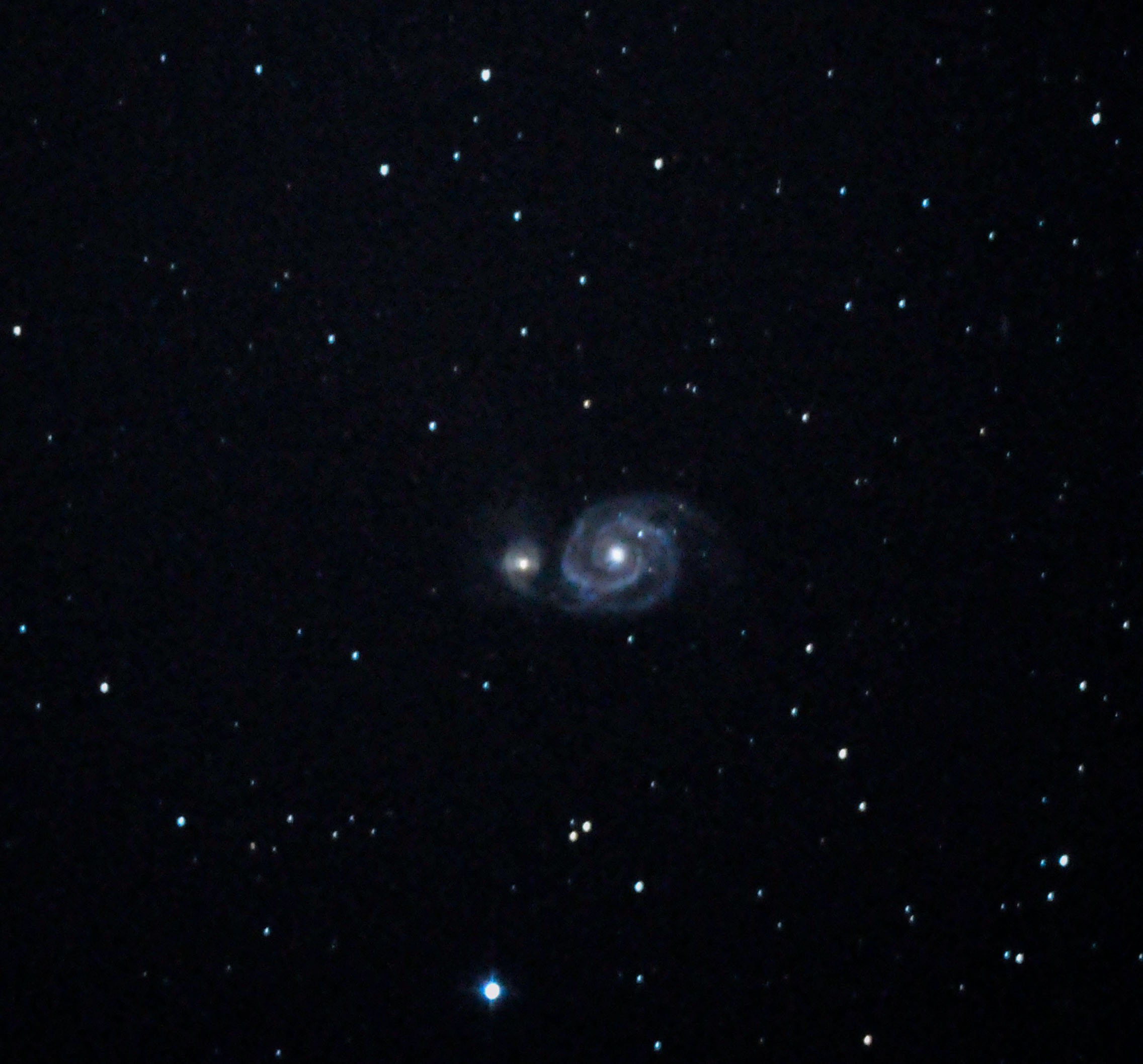

Buna ziua,
Postez prima mea poza (nu este prima pe care am facut-o, doar prima pe car am curajul sa o postez pe forum)
Whirlpool Galaxy este rezultatul a 16x120"+17x30" cu un SW205/800, Nikon D5000 si procesat in Pixinsight( complicat program...dar merita) deci luati-ma usor Very Happy

MesajTrimis: 05 Aug 2019 18:45 Download mesaj
E un bun rezultat
De revazut colimarea sau focusarea mai degraba colimarea
Dar de ce e alb negru? Presupun ca nu ai folosit debayer in pix Wink

MesajTrimis: 06 Aug 2019 08:22 Download mesaj
Da am vazut ca nu era buna colimarea, am rectificat deja, iar debayer am facut dar PI din pacate nu are algoritmul specific pt camera mea Nikon D5000 si am folosit LRGB Generic, culorile sunt acolo dar atat se vede, am procesat o poza direct pe aparat si o singura imagine de 2min are mai multa culoare decat imaginea finala procesata in PI... nu stiu de ce... mai studiez problema, orice sfat este binevenit 😁

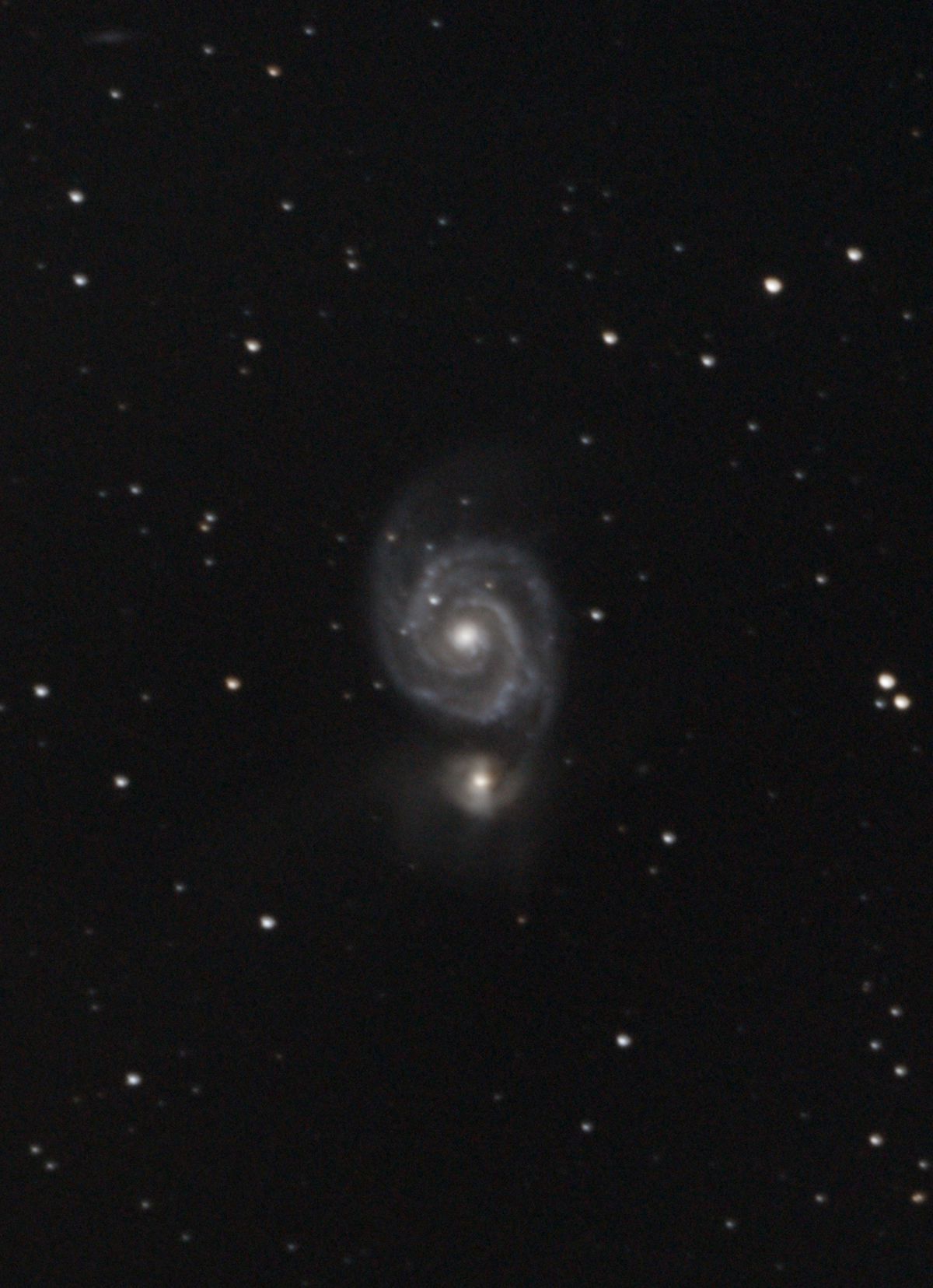

MesajTrimis: 06 Aug 2019 09:05 Download mesaj
Un sub de 2 min procesat direct pe aparat...se vede mai multa culoare decat in imaginea finala procesata cu PI... Neutral

MesajTrimis: 06 Aug 2019 09:06 Download mesaj
Cred ca debayer.ul pentru ce ai tu a RGGB
Dar nu inteleg de ce ai facut LRGB in pix avand o camera culori
Foloseste mai intai batch processing pentru frame flat dark bias

MesajTrimis: 06 Aug 2019 09:15 Download mesaj
Da scuze ai dreptate , RGGB este...asa am facut RGGB Generic, am incercat cu toate optiunile din meniu dar cu asta se "vedea" cel mai bine...

MesajTrimis: 06 Aug 2019 10:26 Download mesaj
Ai dreptate, macar asa ma asigur ca nu am uitat sa fac ceva, fac o incercare si cu batch processing daca iasa bine culoarea inseamna ca am gresit eu ceva daca nu eroarea este altundeva ...

MesajTrimis: 06 Aug 2019 12:10 Download mesaj
Am făcut un batch preprocessing in PI dar a iesit exact la fel (debayer) , nu se vede mai nimic culoare, am incercat si in DSS si dupa aceea un strech rapid in PS express dar acelasi rezultat, pozele sunt facute prin SGP Pro se poate oare sa fie ceva setari in SGP Pro pe care sa nu le fi facut? ceva sa afecteze culoarea?
Probabil voi continua cu achizitie pe SD card in format .NEF ca cu .FITS vad ca ceva nu-i in regula , pt setup_ul meu cel putin...

MesajTrimis: 09 Aug 2019 20:09 Download mesaj
Am gasit problema, era de la debayer bineinteles, in loc de RGGB trebuia sa aleg GBRG, asta se pare ca este formatul nativ la D5000, acum se poate veda si un pic de culoare... Smile
