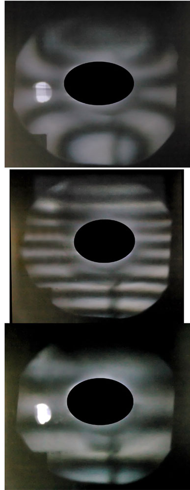

Pentru cei interesati de slefuiri acasa (extrem de putini in Romania)
expun cateva imagini cu testul Ronchi din focarul oglinzii (null,autocolimatie)
Fanta ingusta de unde se emite fsciculul de lumina se afla in focarul oglinzii
apoi prin og secundara plana ajunge la og principala care trimite lumina la infinit
(fascicul de lumina paralel) apoi se reflecta de oglinda plana care are diametru egal sau mai
mare decat oglinda principala.Lumina parcurge apoi traseul invers de la infinit in focarul oglinzii
unde se pune gratarul Ronchi cu posibilitate de miscare fina inainte si dupa focar.
Lumina se reflecta de 2x pe fiecare suprafata a oglinzilor, astfel eroarea dezvaluita
( liniile firelor distorsionate) este
dubla fata de testul Ronchi pe stea.
Va arat in poza de sus(reticulul pus inaintea focarului) aberatia de sfericitate a unei oglinzi de 250mm f/2,7 sferica
se vede ca in centru arata mai bine (lini paralele) daca og ar avea D=67mm la 675mm focar
nu mai necesita parabolizare.
In pozele ce urmeaza am pus in aceeasi configuratie corectorul Schmidt la care lucrez ce este aproape de final.
Se vede cum reuseste sa corecteze aberatia oglinzii de 250mm f/2,8.
Am facut recent simulari viruale de Schmidt-Newton cu oglinda primara eliptica k=0.8
cu rezultate excelente la og 250mm f/5.6 erorea frontului de unda 0,5 waves la marginea unui camp
pe cer de 1,2 garade fata de Newton simplu cu og parabola 6,7 waves.

Mesaje: 3789
MesajTrimis: 15 Oct 2007 23:08 Download mesaj
Da lucrez la sc de 250mm primara sferica f/2,8 si lama schmidt sunt gata urmeaza secundara hiperbolica si o lentila corectoare inaintea focarului.
Sistemul va avea F= 1400mm. si camp plan cu diametru de 28mm. cu eroare la margine de 0,1 waves. numai bun pt Canon eos cu cip 22x16mm
la Sc de 120mm care nu are lentila de corectie am doar 11mm diametru de camp plan. ar fi bun daca se foloseste ap sau camera cu cip mic.
Ce ne facem daca apar aparate cu cip 60x50mm? mai poate optica sa faca fata? Multumesc de incurajare!
