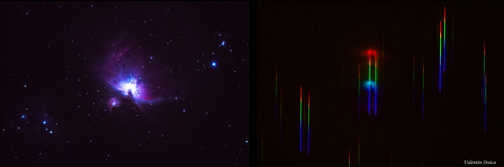

MesajTrimis: 07 Ian 2017 22:37 Download mesaj
Orion
 Marime fisier:  140.93 kb
 Vizualizat:  de 11363 ori

MesajTrimis: 08 Ian 2017 11:59 Download mesaj
Super tare, valy!
Ai încercat și la Soare sau Lună? Ar fi interesant. Cred că poți folosi un paravan cu pinhole pentru a reduce intensitatea luminii sau o reflexie pe o biluță aflată la distanță.
MesajTrimis: 08 Ian 2017 15:47 Download mesaj
Pregatisem biluta de rulment, dar inca nu i-a venit randul Smile.

MesajTrimis: 09 Ian 2017 10:44 Download mesaj
Ce configuratie ai folosit Valy?
MesajTrimis: 09 Ian 2017 11:50 Download mesaj
Este cea de aici: ED 80/600, pentax k5ii, prisma,
http://www.astronomy.ro/forum/viewtopic.ph...=60#158152
Poza din stanga e fara prisma, cea din dreapta cu prisma.
