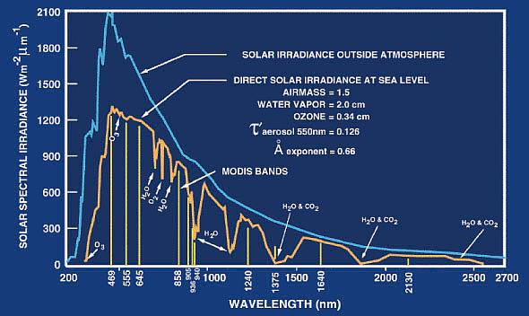

Salut tuturor si bine v-am gasit pe acest Forum!
As dori sa stiu de unde as putea face rost de un grafic al undelor radio emise de catre Soare pe banda de frecventa 1Gz-15Gz. (analiza spectrala ) si pe care frecventa emite cel mai puternic.(chiar daca acea frecventa iese din banda 1--15 Gz).
Mesaje: 6275
MesajTrimis: 06 Noi 2007 17:52 Download mesaj
In gama radio nivelul de radiatie al soarelui e cvasi constant, usor cazator spre frecvente mici. Maximul se afla in domeniul vizibil si il gasesti in desenul de mai jos:

MesajTrimis: 07 Noi 2007 18:20 Download mesaj
zircon a scris:
Merci de ajutor, insa acest grafic nu ma ajuta de loc. E vb-a de acele unde radio cuprinse intre 1--15 Gz (citiva centimetrii lungime), iar in acest interval care este frecventa cu intensitatea cea mai mare. Din cite stiu eu, atmosfera este ,,transparenta,, la acest interval (insa nu conteaza daca acel grafic este din afara atmosferei terestre). Tot ce se poate ca radioastronomia sa-mi ofere raspuns aici, insa nu gasesc date despre acest subiect. Si ca o intrebare suplimentara, pe ce unde centimetrice emite Soarele cel mai puternic, chiar daca nu se incadreaza in intervalul 1--15 Gz.

MesajTrimis: 07 Noi 2007 19:38 Download mesaj
Credeam ca raspunsul a fost destul de clar:
In domeniul radio nivelul de radiatie al soarelui nu prezinta maxime semnificative. Exista unele fluctuatii evident dar acestea sunt foarte mici.
Radiatia electromagnetica in domeniul radio este de natura termica in acest caz si deci soarele poate fi catalogat drept o stea "cuminte".
Pentru soare densitatea medie de putere la nivelul solului in gama 3-32 Ghz este de aproximativ 8*10^-21 W/m^2 Hz.
Graficul de mai sus l-am pus doar ca sa vezi unde se afla maximul de radiatie.

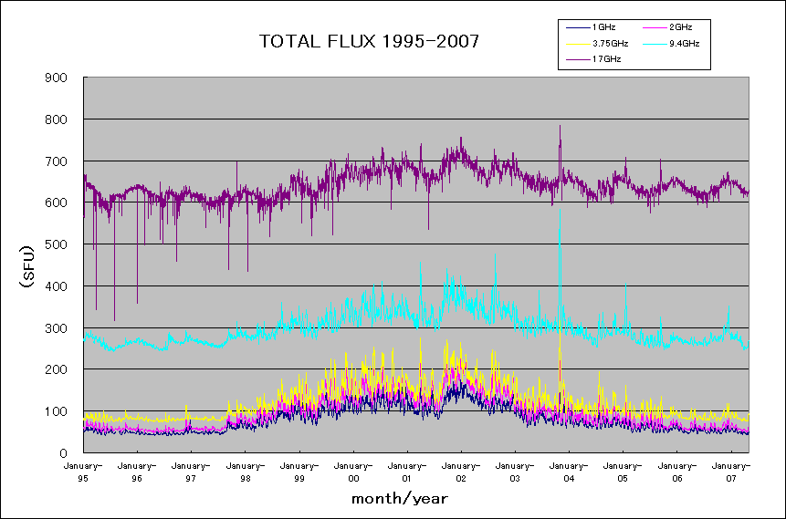

MesajTrimis: 14 Noi 2007 18:32 Download mesaj
Titlul subiectului: TOTAL FLUX 1995-2007
Acest grafic ma interesa. Cine stie, poate vor sa-l mai vada si altii.
 Marime fisier:  23.28 kb
 Vizualizat:  de 22036 ori

MesajTrimis: 14 Noi 2007 18:34 Download mesaj
Titlul subiectului: Re: TOTAL FLUX 1995-2007
Mesco Ivan a scris:
( SFU)=Solar Flux Unit = 10^(-22) W m^(-2) Hz^(-1)

MesajTrimis: 14 Noi 2007 22:10 Download mesaj
Laughing Laughing Laughing
această dependență se supune, ca și activitatea magnetică a Soarelui, unei analize care să evidențieze componenta periodică ( ei na, asta e..., asta putem face) și, în consecință, să separe componenta "haotică".
Problema nu e gaficul, ci determinarea componentei haotice și rezolvarea ei, în sensul găsirii unui model pertinent. Asta NU s-a făcut, încă.
D-le Ivan, începe să-mi placă discuția (RP) - remarcă personală Laughing .

MesajTrimis: 14 Noi 2007 22:12 Download mesaj
PS. ia vedeti, cum arata graficul acela pe o perioada mai lunga... macar vre-o suta de ani?
- nu e o gluma.

MesajTrimis: 15 Noi 2007 08:26 Download mesaj
raduM a scris:
- nu e o gluma.
sa inteleg ca pe linga ,,petele solare,, o data la 11 ani, sa fie pe intervale mai lungi si alte cicluri solare mai importante?
MesajTrimis: 15 Noi 2007 20:34 Download mesaj
Urmatoarea perioada este de aprox. 22 ani, atunci cand se schimba polarizarea petelor. Sunt convins ca exista perioade si mai lungi. Mai avem inca multe de aflat despre modul de functionare al Soarelui. E mult mai complicat decat un titirez Smile
