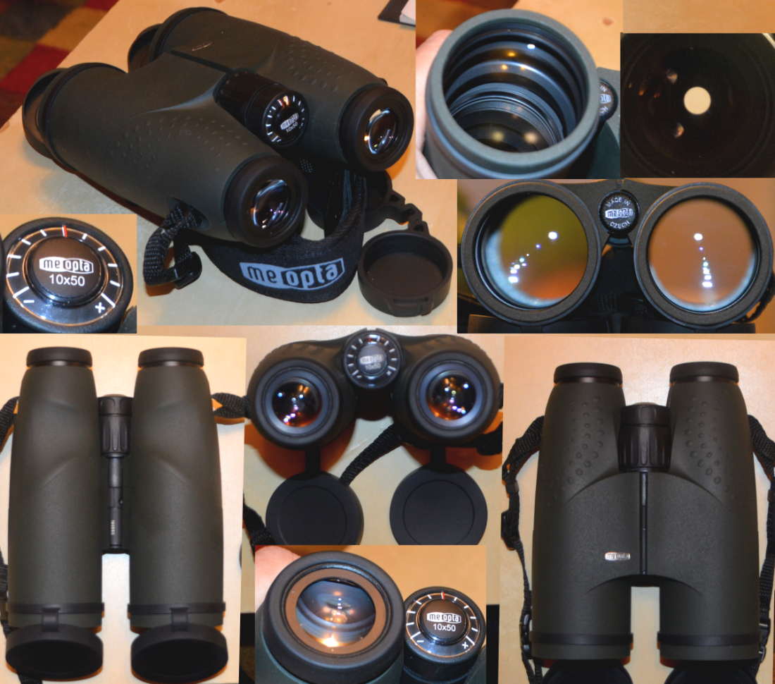

Review binoclu Meopta MeoStar B1.1 10x50
(courtesy of Daniel Simion)
Incepem prin a arata ca deja exista aici :
https://www.astronomy.ro/forum/viewtopic.php?p=197625#197625 un studiu comparativ foarte frumos intre Meopta MeoStar B1.1 10x50 si Zeiss Conquest 10x42 HD scris de colegul nostru Tudor.
1 PREZENTARE GENERALA
Unul din binoclurile care atunci cand am citit review-ul pe allbinos, am avut senzatia unui echipament pus la zid asupra caruia se tragea foc continuu dintr-un pluton de executie, doar ca se tragea la picioare ca totusi executia sa nu insemne moarte Smile . Criticat mai ales in raport cu Svarovsky, Nikon-Wx, Leica si Docter, bietul ceh, plin de rani pe la picioare se taraste totusi pe locul 8 in topul oficial al executorilor … chiar daca pretul lui este totusi mai mic de cat al comparatilor. Un binoclu urat ca design, sau cel putin mie asa imi pare chiar daca se zice ca ar fi copia lui Svaro…care din ele … ei stiu si de altfel cred ca nu merita sa plecam de la niste idei preconcepute astfel incat sa ne spunem si noi parerea despre produsul ceh. Deci iata un binoclu fara sticla HD si ED, care spera sa compensesze calitatea prin sticla de foarte buna calitate si mai ales prin depunerile antireflex.
Date tehnice:
Diametrul obiectivului: 50mm
Puterea de marire: 10x
Lentile HD: nu
Lentile ED: nu
Sistem de focalizare: Central
Distanta minima de focalizare: 2,77m ( n.a.)
Camp vizual real: 6,3 grade
Camp vizual real (1000m // 1000yds): 110m // 330ft
Diametrul pupilei de iesire: 5mm
Ocular relief: 17,4mm (utilizabil cu ochelari)
Factor crepuscular: 22,4
Transmisia pe timp de zi: 88%
Transmisie pe inserat: 82%
Distanta interpupilara: reglabila central ( -3 --> +3 D)
Acoperire suprafete optice: FMC - (mov-violet si verde obiective, mov-violet, verde si galben pal pe oculare- n.a.)
Sistem Prisme: roof
Material Prisme: BaK4
Umplut cu azot: da
Transmisie dupa formula de calcul allbinos.com : 91 +/-4%
Greutate: 1020 grame (1080 grame cu capace si curea – n.a.)
Alte accesorii: Geanta de transport, Capace protectie, Curea gat, Laveta curatare
Sistem de prindere pe trepied=Da
2- ISTORIC
In 1907 vienezul C.P. Goertz isi deschide in Bratislva o sucursala si in 1933 Alois Benes infiinteaza la randul sau Optikotechna in localitatea Perov ambele avand profil de produse optice. Dupa 1945 cele doua fabrici sunt nationalizate si unite in ceea ce va ramane cel putin ca denumire Meopta Optika pana in zilele de azi. In mod surprinzator in acest moment este cea mai mare fabrica de echipamente optice din Europa avand peste 2400 de angajati. In 1960 este infiintata o filiala in SUA numita initial Tyrolit si rebranduita in 2005 cu numele de Meopta U.S.A. Inc.
Practic in acest moment toata seria de binocluri se produce si asambleaza in Cehia, chiar daca unele parti sunt fabricate in Filipine. Exceptie face noua serie de binocluri Optika HD, care este fabricate in Filipine si doar asamblata in Cehia. Interesanta incercare de a ocoli marele colos chinez, care insa vom vedea ca ii cam costa pe cei de la Meopta, mai mult decat atat, strategia de viitor a firmei preconizeaza largirea colaborarii cu Asia … dar nu se spune cu cine din Asia Smile … “only time will tell Smile”
3- MECANICA
Mecanica este exceptionala, lucrata extrem de ingrijit, totul se misca corect, usor, exact asa cum trebuie. O mare garantie de 30 ani, transferabila, pare a fi un punct destul de riscant pentru firma desi el exista. Sa fie asa de siguri pe acest produs sau este o incercare de a ataca competitorii prin flancul lateral? O companie atat de mare si prestigioasa trebuie totusi sa poata oferi si astfel de garantii pentru a se lupta cu greii din lumea opticii. Corpul este metalic, dural acoperit cu cauciuc destul de gros si elastic pentru a putea atenua binisor o cadere. Corpul este etans, resistent la ploaie si umezeala si umplut cu gaz inert. Are sistem de prindere pe trepied. Doar ca mie, cum mai ziceam, imi pare cam urat designul, inclusiv cupele reglabile care o data stranse, nu reusesc sa se aseze pe suprafata corpului lasand un intersitiu vizibil de parca ar fi o greseala de proiectare: “Opps, sefu, am uitat sa impart la Pi! – Lasa Dorele ca merge si asa !”. Nu stiu daca aici sau la optica trebuie sa spun ca acest binoclu este greu. Da, colegul Tudor spune sa este bine echilibrat in reviewul sau ..complet adevarat … dar 1,08 Kg pentru un binoclu roof este o greutate care din cauza pozitiei mai apropiata a mainilor pe tuburi, tremura mult mai mult decat un porro similar. Totusi un binoclu de foarte buna calitate mecanica greu de criticat, cel putin din acest punct de vedere. Reglajele de clar si dipotrii sunt centrale si usor accesibile. As mai mentiona ca vine cu gentuta superb lucrata si estetic si design si utilitate, dar cu un sistem de curea de prindere interschimbabil intre geanta si binoclu dotat cu niste clipuri de plastic, care imi par extrem de firave pentru greutatea binoclului!
4- OPTICA
Toti au scris cum ca acest binoclu este o copie a competitorului Swarovski dar vreau sa spun de la inceput ca mie (optic vorbind, desi mecanic probabil au dreptate) imi pare o copie Zeiss, respectiv o optica militara Zeiss ce foloseste depuneri antireflex ceva mai modernizate si deosebit de bune. Rezultatul este cel scontat. Definitie, lumina, contrast excelente si o culoare naturala (calda dar cu atat de putin galben incat nu se simte efectiv!). Un camp visual perfect, bine delimitat, fara pierderi vizibile la margini de lumina, cu o claritate relativ normala 22-24 % fata de margine, pentru un camp frumos de 6,3 grade. Nu sunt reflexii interioare. Campul vizual desi este diafragmat la un moment dat nu aduce obturari caii optice (frumoasa rezolvare, frumoasa proiectare!). Ocularele, facute totusi cu economie in diametru, reusesc prin schema optica sa depaseasca aspectul si sa produca totusi un efect de hublou demn de diametre mai mari. Se simt, in spatele vizionarii, specialisti cu traditie design-ul binoclurilor. Clarul se poate face la 2,77 m ceea ce este un avantaj mai ales pentru observatorul de natura. Binoclul este bine corectat, chiar daca in spatele corectiei exista mult mai voalata schema optica de amplificare a efectului 3D. In ansamblu rezultatul este un efect 3D extrem de apropiat de un 10x50 porro. Se simte o fina aberatie cromatica specifica Zeiss militar, extem de fina si hai sa fim seriosi, neimportanta. Lipsa denumitei sticla HD, nu se simte asa cum vom vedea in teste, dar utilizarea sticlei ED, probabil, era binevenita. Ciudat este ca seria Meostar B1.1 foloseste de exemplu la 10x42HD si sticla HD si sticla ED … ceea ce inseamna ca poate avea performante egale sau chiar superioare fratelui 10x50 ca de altfel si pretul! Ciudata alegere! Se intrezareste lipsa unei interactiuni cu China? Deci cam facem economie la sticla dar evitam ED ul ? Smile Sunt doar intrebari retorice caci totusi nu vrem sa criticam acest binoclu. El este un produs ,din punctual meu de vedere militar avand oculare pe care eu , cel putin sunt obisnuit sa le vad la produsele militare adevarate. Prin acestea usurinta, calitatea, placerea de a privi este asa cum deja ne-am obisnuit sa spunem “creatoare de dependenta”. Printr-un binoclu militar mereu vei dori sa mai privesti chiar daca are o nuanta violenta de galben, chiar daca exista mici aberatii cromatice. Observatorul simte o relaxare si usurinta de a privi prin binoclu si asta se datoreaza atat constructiei obiectivului cat si binenteles unor reglaje aferente. Pe de alta parte depunerea antireflex este superba, probabil cea mai buna care mi-a trecut in ultimul timp prin reviewuri.Un binoclu deosebit, care va creea dependenta, asa cum putine binocluri via China pot crea.
5- TESTE
Un binoclu de aproape 1000 USD trebuia testat cu competitorii lui directi mentionati in introducere, dar am fost limitat in aceste posibilitati asa ca iata ce a iesit:
1- Delta Optical Titanium 10x42 ED HD – Aici MeoStar a iesit cu extrem de putin mai luminos si mai contrastant. Defintii similare, colorit mai natural si mai cald la Meostar fata de un colorit mai rece putin la Delta. Meostar castiga clar la stratul antireflex.
2- Delta Optical Extreme 10x50 – Rolurile s-au inversat Delta fiind de data asta cu extrem de putin mai luminos si mai contrast. Definitiile sunt similar, coloritul pare similar desi parca Delta e mai galben cu doua trei procente? Meostar castiga clar la stratul antireflex.
3- APM 10x50 – este cam la fel ca in cazul lui Delta Optical doar ca APM este mai natural ca si colorit. Meostar castiga clar la stratul antireflex.
4- NVA 7x40 – doi “frati” … difera doar raportul normal de apertura si nuanta de galben putin mai densa la NVA. Sau cum mai ziceam, daca la 7x40 montam obiectiv de 50 mm erau identice Smile. Dar si aici Meostar castiga clar la stratul antireflex.
La 1, 2 si 3 ca sa fiu cinstit, diferenta este atat de mica incat nu mie foarte clar daca diferenta in sine sesizata de mine nu se refera strict la contrast! Binenteles extrem de putin. In schimb depunerile antireflex sunt impresionante, imunizand superb echipamentul de reflexii , umbre si fantome parazite.
Practic fara sticla zisa HD, si/sau ED, cehul sta pur si simplu lipit de cei trei. Castiga la placerea de a privi prin el. Un fel de chestie generala aceasta placere/dependenta, greu de definit dar care in mod cert inseamna calitate. Probleme insa exista. Nu negam ca este un binoclu de calitate, dar a fost depasit si aproape egalat de competitori avand cam jumatate din pretul lui.
6- CONCLUZII
In final, totusi trebuie sa recunoastem un binoclu bine gandit, bine facut si de o calitate deosebita ce isi merita probabil titlul de binoclu Meopta. Daca ar fi sa ii reprosez ceva … doar doua lucruri ... primul relativ minor, greutatea cam mare pentru un roof de tinut in mana si al doilea pretul cam maricel din punctual meu de vedere, fabricarea lui in Europa fiind de fapt probabil cauza. Dar daca asta inseamna calitate ce este garantata sa tina 30 de ani, atunci poate merita …
Cer senin tutror!

MesajTrimis: 20 Noi 2020 12:29 Download mesaj
Am citit cu atentie prezentarea, multumim!
Chiar daca nu l-ai comparat direct cu "marile" nume de pe podiumul allbinos, binoclul de la punctul
"4" este cel care tine cu succes locul lui Fujinon FMTR 10x50 de exemplu, la unele aspecte chiar depasindu-l Smile
Ergonomia, ca de altfel si alte aspecte optico/mecanice, este ceva personal si subiectiv! Este clar ca Meoastar 10x50 este un binoclu greu pentru un roof, cu o arhitectura foarte greoaie. Dar acest lucru ii confera si un avantaj ergonomic din punctul meu de vedere. Pentru ca tuburile sunt destul de voluminoase, mainile mele neputand sa le cuprinda circumferinta, simt o consistenta placuta similara cu cea de la un binoclu porro, in sensul asta mi-a placut ergonomia lui, si faptul ca e un pic mai greu spre oculare.
