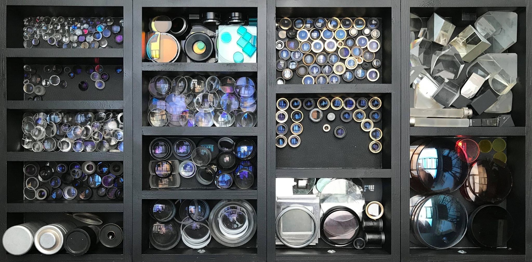

Pentru cei curiosi, in poza se poate observa 4 cutii (din 56 total),15x30x5 cm, realizate de mine,din lemn de tei,avand fundul acoperit cu piele (lipita cu prenadez).

Bine ai venit pe forum și felicitări pentru frumoasa pasiune! Chiar dacă privești în universul mic tot are legătură cu optica și telescoapele. Mai sunt și alți pasionați de microscopie aici că na, de multe ori e vreme urâtă și ce să faci în casă? Smile
Frumoasă cutia, se vede că ești artist!

Spectaculoasa imagine cu atatea lentile! Doar in fabricile de optica mai vezi asemenea aglomeratie Smile
Si eu folosesc cu placere un microscop Carl Zeiss Jena profesional. Are si doua cutii de lemn pline cu accesorii si oculare

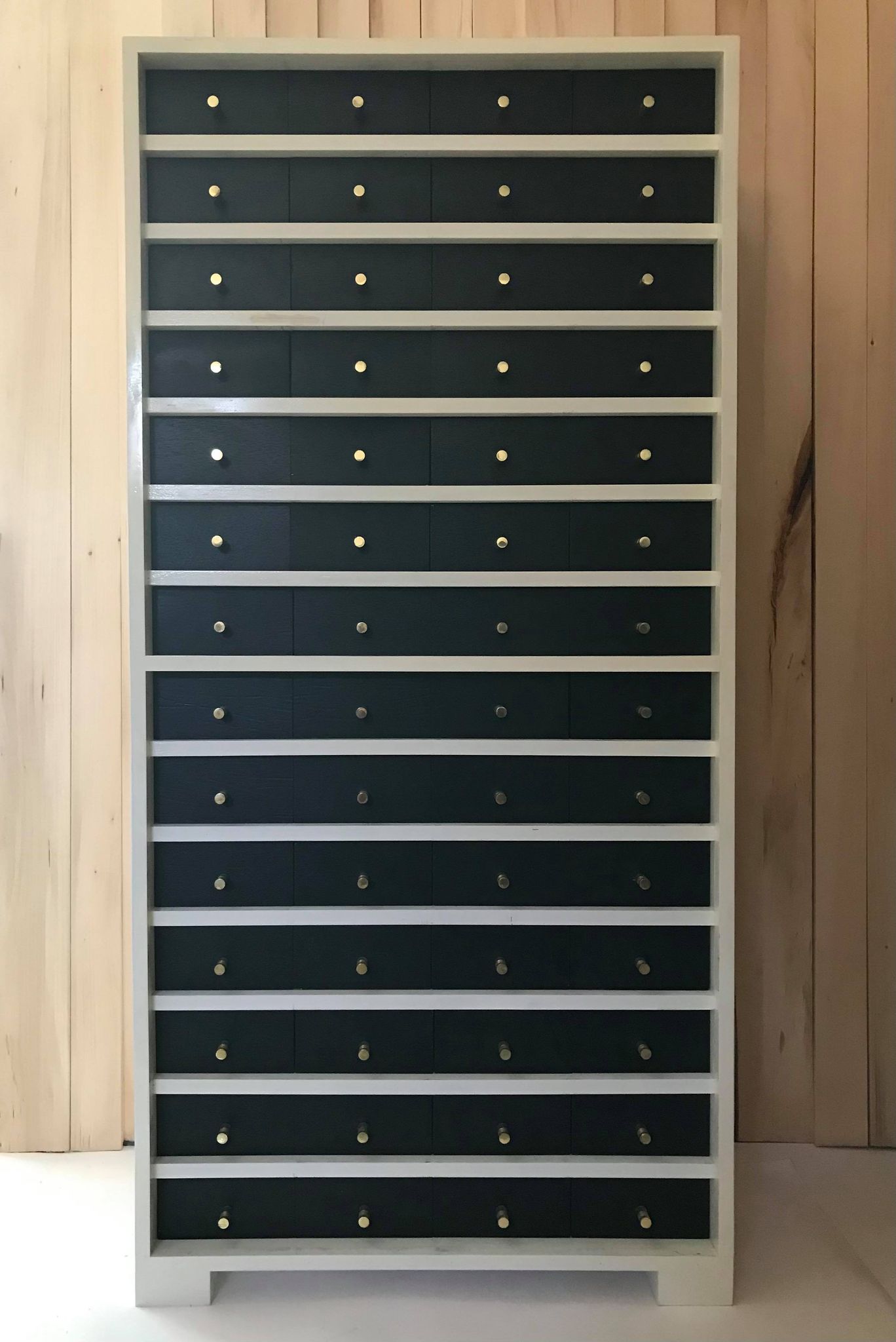

Dulapul cu pricina...
