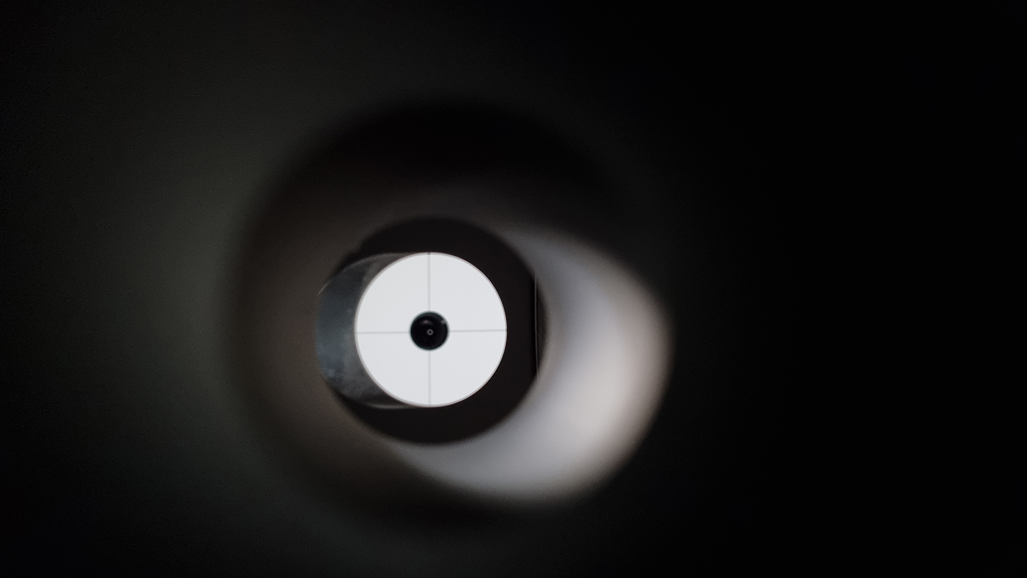

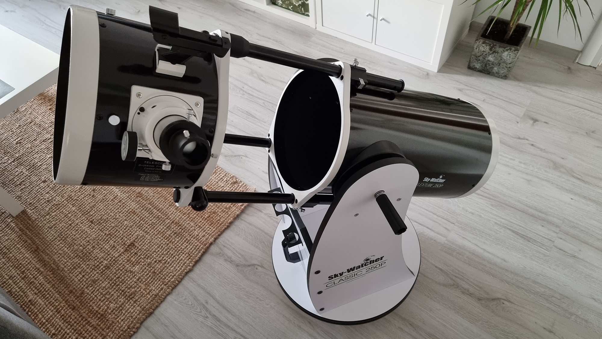

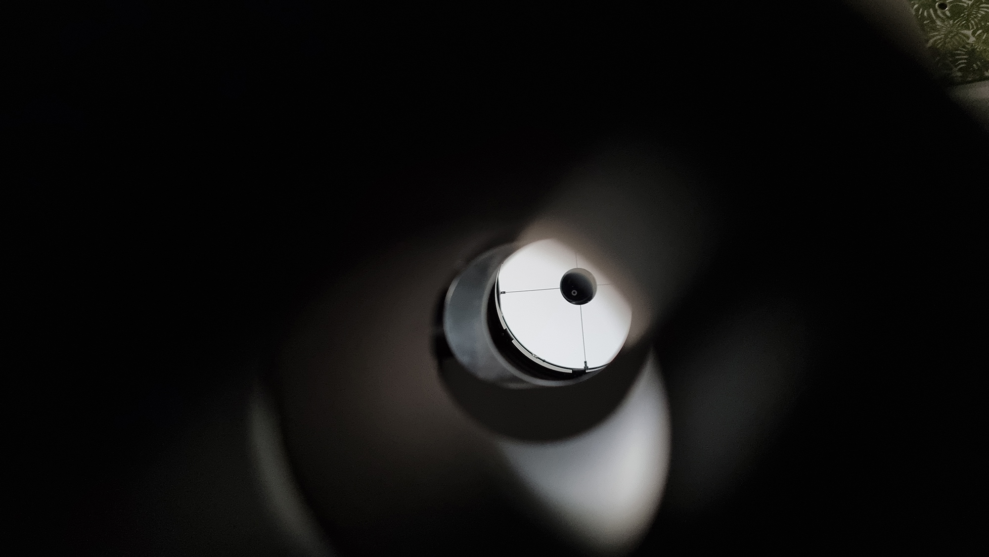

Salutare!
Mi-am cumparat un Dobson colapsabil Skywatcher 250P strict pt uz cu binoviewer, pt ca vederea cu un singur ochi nu o pot concepe de niciun fel, in nicio situatie, de asta tai si scurtez fara mila toate lunetele pe care le am Smile))
Acum, pentru ca folosesc dobsonul in pozitia usor retractata pt binoviewer, mi se pare ca ia putin din conul de lumina, din apertura. Adica ia sigur pt ca nu mai vad clemele principalei oglindite in secundara. Oglinda secundara cu care a venit 250P este de 58mm, acum intrebarea mea este, are sens sa cumpar o secundara putin mai mare, adica pe cea de 64mm pt a compensa? A mai facut cineva asa ceva? Si daca da, cam ce secundara mi-ati recomanda? Astea clasice de 64mm sunt cam toate la 440 ron. As cumpara ceva un pic mai bun, peste nivelul standard, ceva cu o slefuire mai buna, dar nici exagerat de scump.
Multumesc frumos pt eventualele sugestii! Very Happy

Nu cred că o secundară mai scumpă ar aduce o îmbunătățire sesizabilă, dar dacă banii nu ar fi o problemă eu aș încerca scula asta: https://www.firstlightoptics.com/binoviewe...opes.html, mai ales că ai binoviewerul pentru care e calculată.
