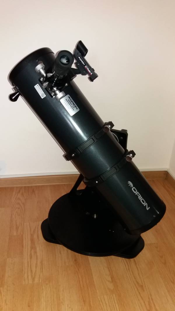

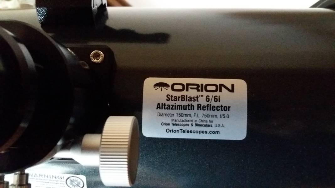

In sfarsit, dupa multi ani ("cautator de comete"...), am reusit sa achizitionez un telescop "Orion StarBlast 6".
I-a fost schimbat focalizatorul original cu cremaliera 1.25" cu unul "Crayford GSO 1.25"" (identic cu "TS-Optics 1.25" Crayford Newtonian Focuser"). Crayford-ul este incomparabil mai bun, se misca foarte lin si nu "sare" deloc la schimbarea sensului de focalizare.

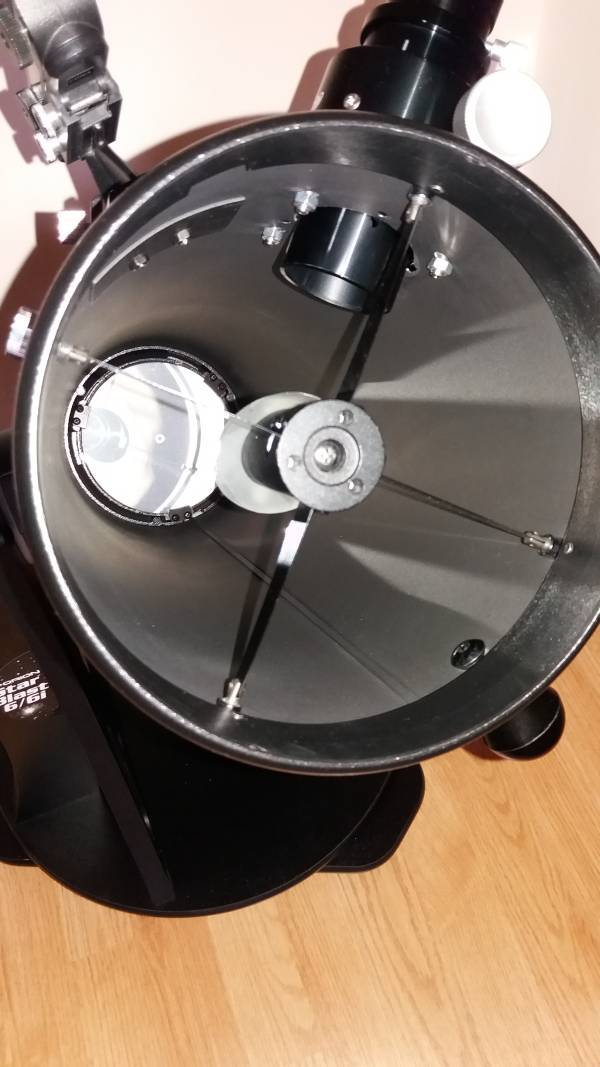

Oglinda este oleaca prafuita. Cu ocazia asta o sa fac o prima incercare de spalare a unei oglinzi, dupa ce-o sa compar ce se vede prin el cu "Sky-Watcher-ul 130PDS".

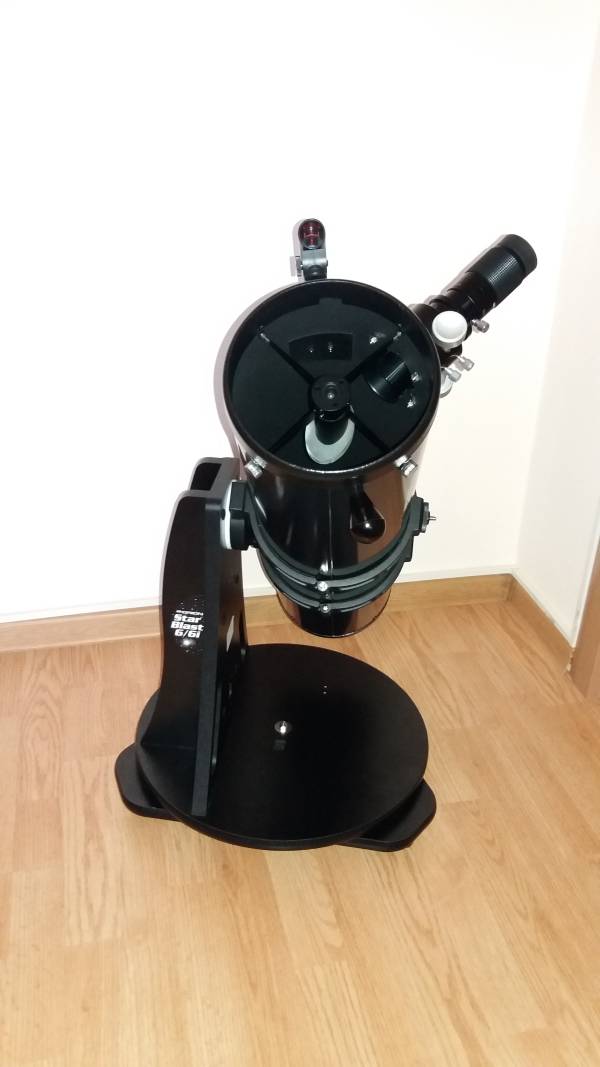

Montura de tip "table-top" este foarte practica pentru ce-mi trebuie mie. Are decupajele pentru eventuala adaugare a unui "Orion StarBlast 6 IntelliScope Upgrade Kit".
Am facut cateva masuratori si la tubul asta si atasez fisierul "150-750O.pdf" pentru "Newt for the Web".

Dacă tot e cazul să speli oglinda principală, eu aș zice să pui și niște velur negru pe interiorul tubului...ajută la contrast Smile
Mesaje: 4393
MesajTrimis: 03 Iun 2021 22:05 Download mesaj
Am vazut pe forum cativa colegi care-au facut asta si au remarcat o imbunatatire a contrastului, dar velurul asta nu se scamoseaza in timp? Daca o sa gasesc ceva material potrivit, o sa-ncerc.

Cu privire la spalare : ai mare grija ce metoda alegi, e plin internetul cu metode gresite.
Apa distilata, lighean de plastic, apa la temperatura camerei si doua picaturi de detergent de vase si numai mana.

Eu i-am făcut dobului un parasolar dintr-o fâșie de neopren de la o saltea de yoga, a rezolvat atât problema cu lumina parazită cât și cea cu aburirea secundarei. Pentru a reduce curenții de aer prin tub - asta reduce atăt prăfuirea oglinzii căt și vălurirea imaginii - se recomandă o cipilică de din material textil aplicată peste fundul tubului. Aceasta, dacă e dintr-o țesătură densă și opacă filtrează aerul și oprește lumina care s-ar prelinge pe lângă oglinda principală.

Subscriu la sugestia lui mmarin ref. ''cipilica''.
Barilletele mele sunt toate inchise de placa de baza de diametru = interior tub.
In cazul vostru cipilica textila este insa mai potrivita: barilletul meu este foarte inalt , intre placa pe care sta oglinda si placa de baza am spatiu liber prin care trec suruburile de colimare cu arcurile pe ele.
Deci la telescopul meu exista spatiu bercechet sub oglinda pentru ventilatie, la tine oglinda sade lipita de barillet. Materialul textil va permite ventilatie dar domoala.
Succes, Mircea
