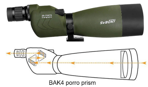

Oarecum in aceeasi idee am luat si eu clona din fotografie. Am dat deja si a doua comanda. Dat fiind ca sunt sanse sa iasa din doua astfel de instrumente un binoclu cu oculare interschimbabile teoretic la maxim 600 lei. Vedem ....
 Marime fisier:  72.93 kb
 Vizualizat:  de 5326 ori

Dbird
Data inscrierii: 06 Noi 2012
Mesaje: 1586
MesajTrimis: 24 Iul 2021 18:42 Download mesaj
La modelul meu ocularul se desurubeaza lejer (incearca si la tine ...caci eu cred ca sunt asemanatoare) si se poate face un tub filetat care sa accepte oculare 1.25" (din astea am deocamdata Smile ). Nu am testat foarte atent lunetica dar pentru 25x imaginea era ok (pentru mai mult nu are rost sa mai discutam)... asa tinuta din mana totul parea decent. Nu am avut timp de ea dar am hotart ca poate face fata unui sistem binocular deci am cumparat inca o bucata (probabil va ajunge in 2 luni Smile ... Cand voi avea ceva timp voi face si teste cu ocularul din dotare si voi scrie ... poate, primul meu review pentru o lunetica Laughing
