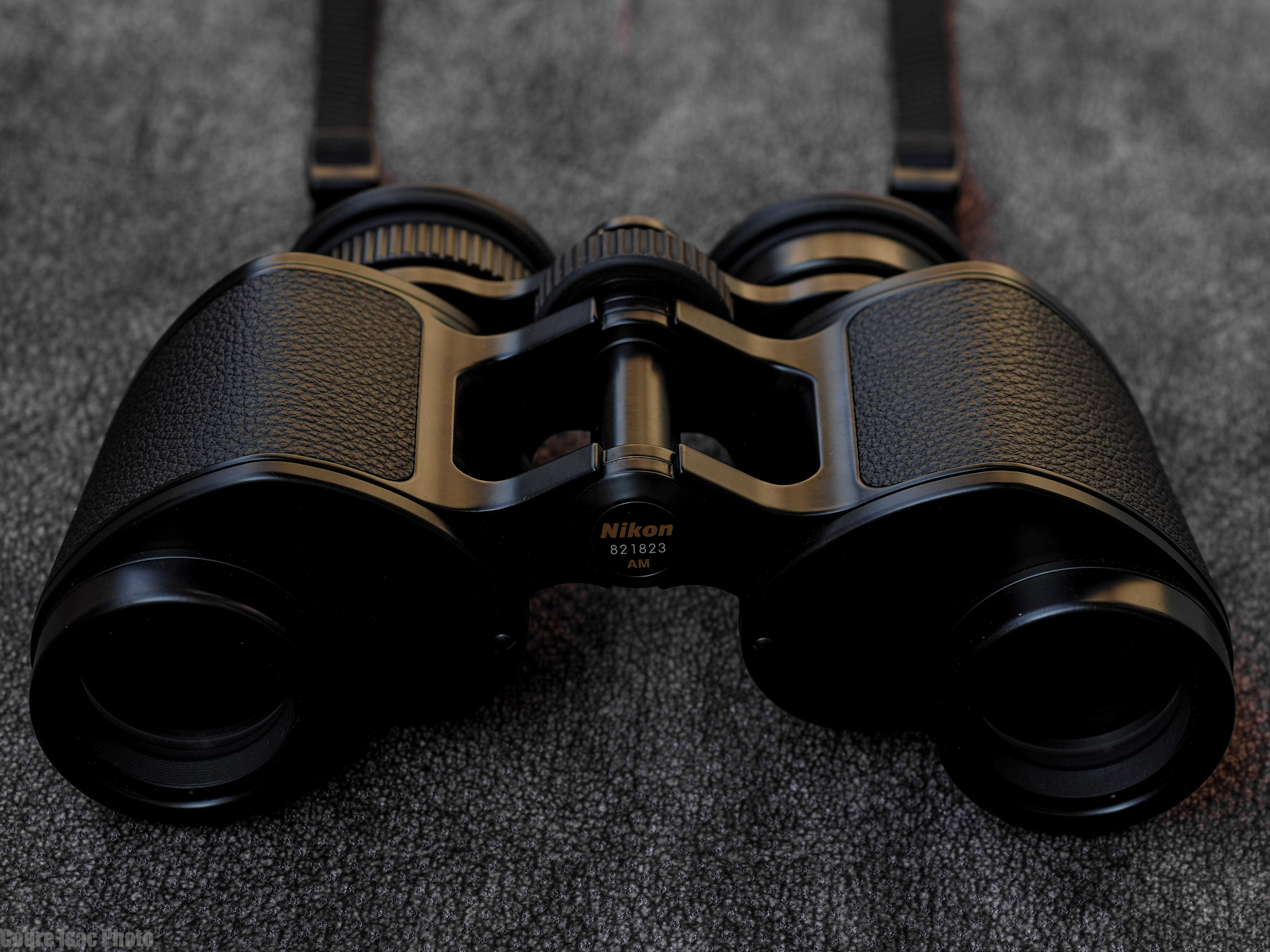

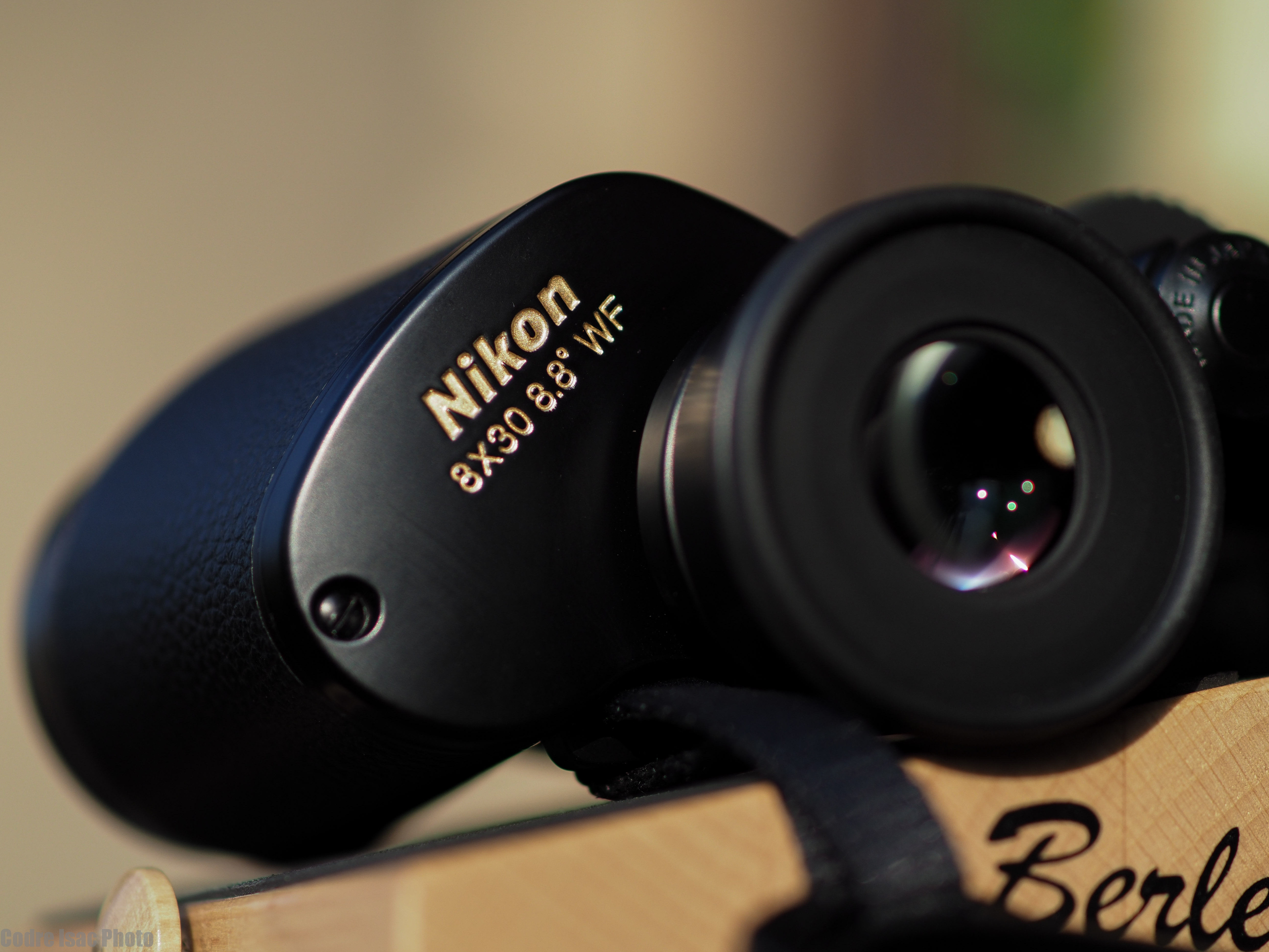

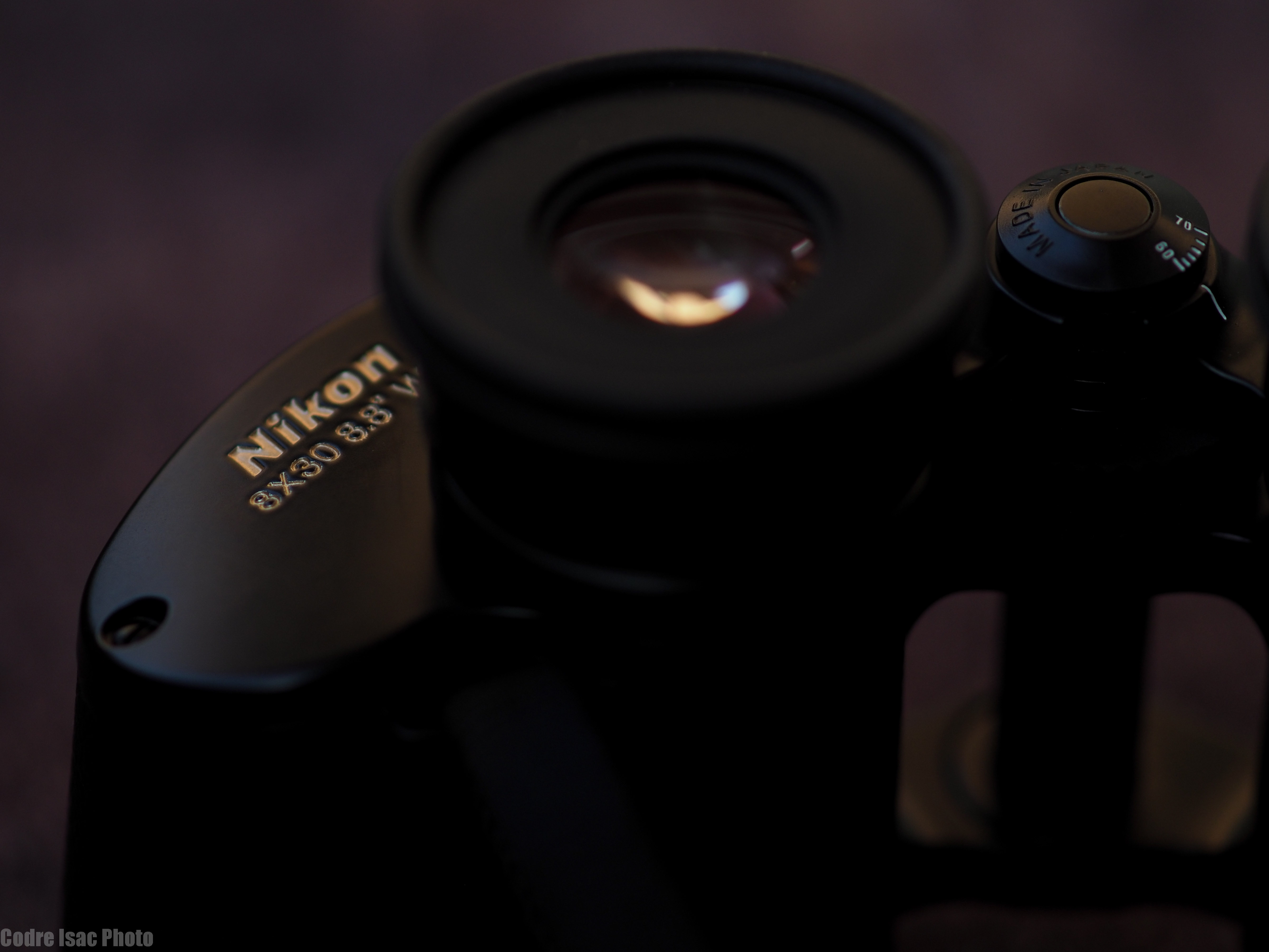

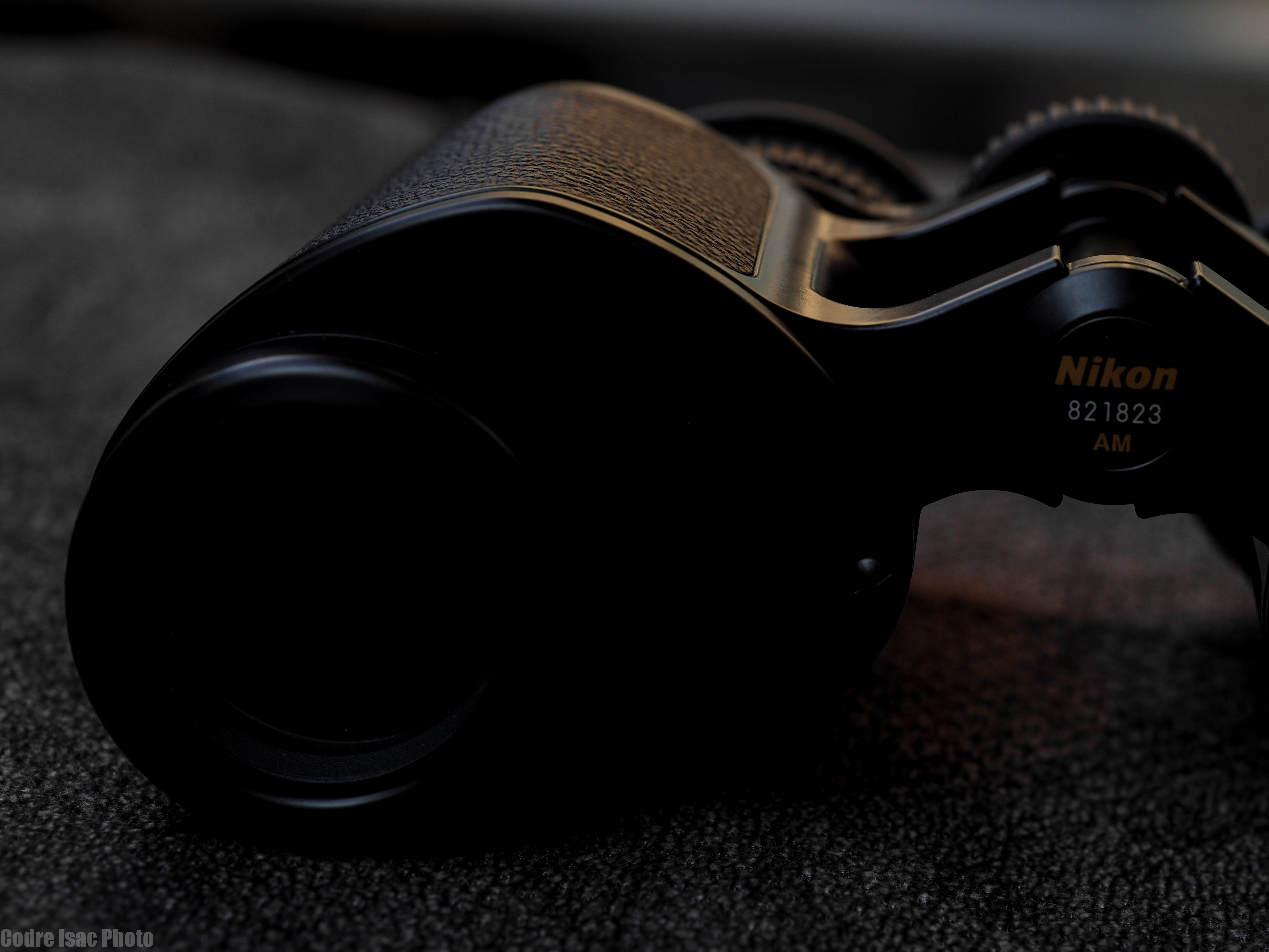

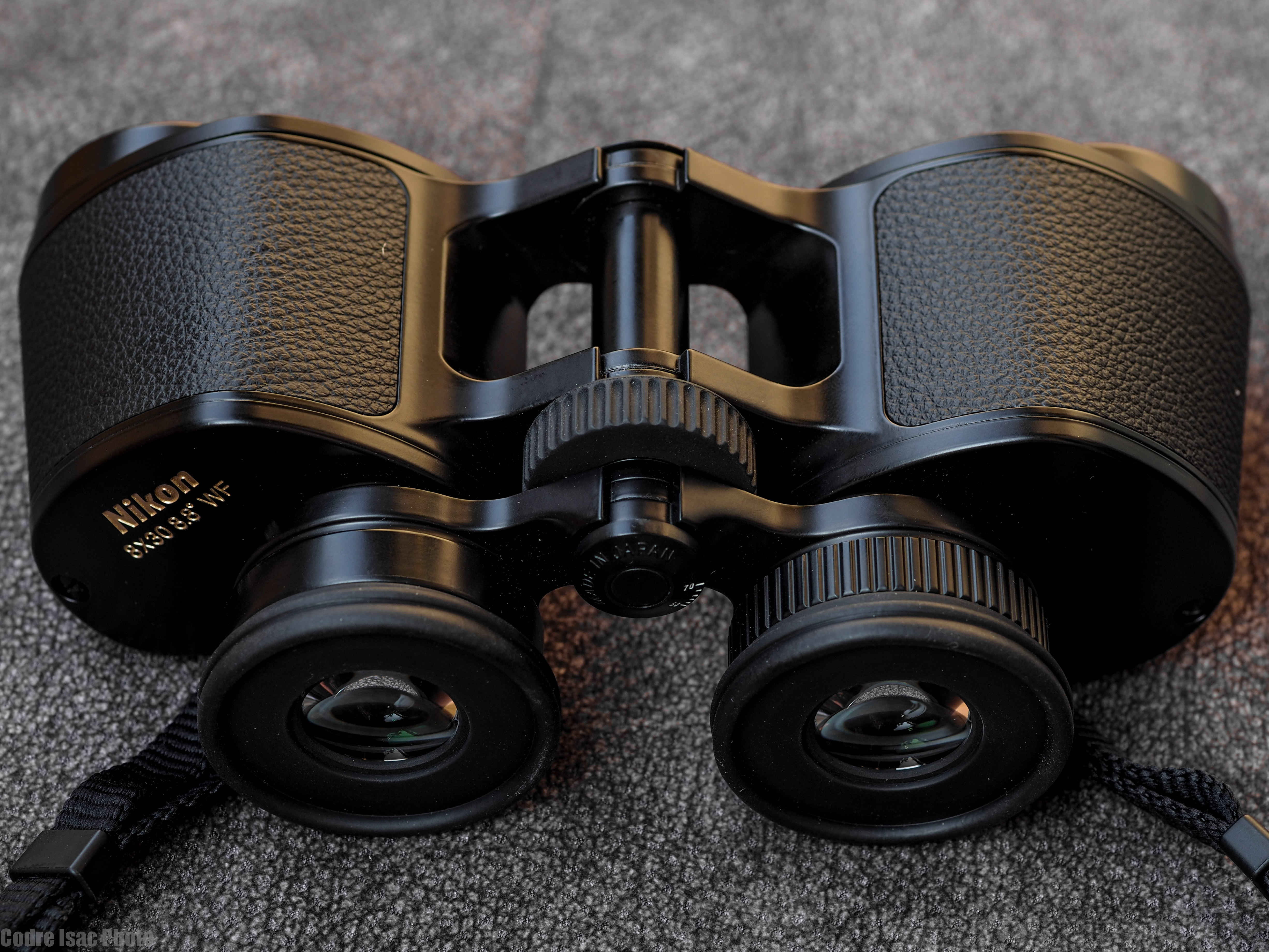

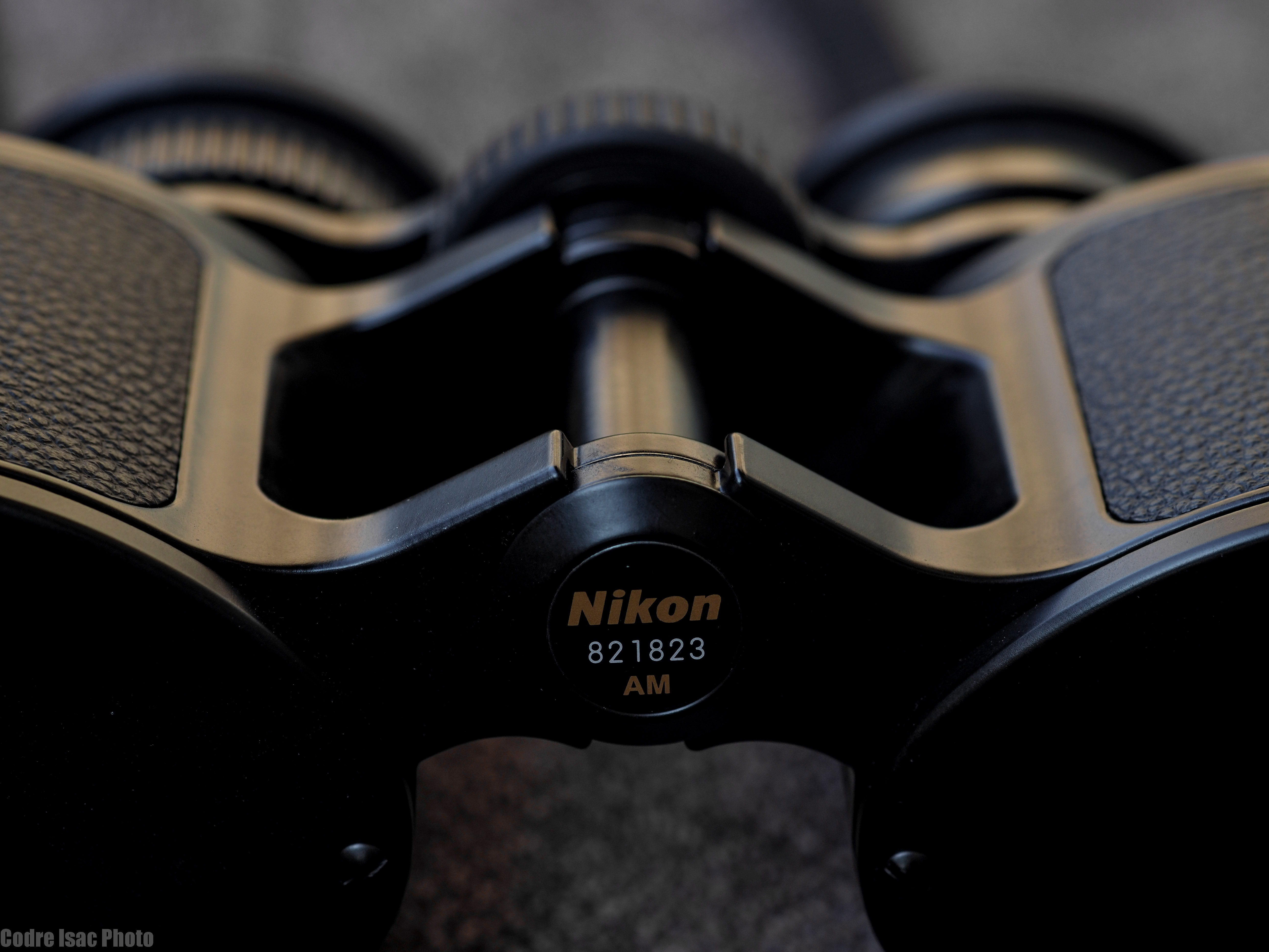

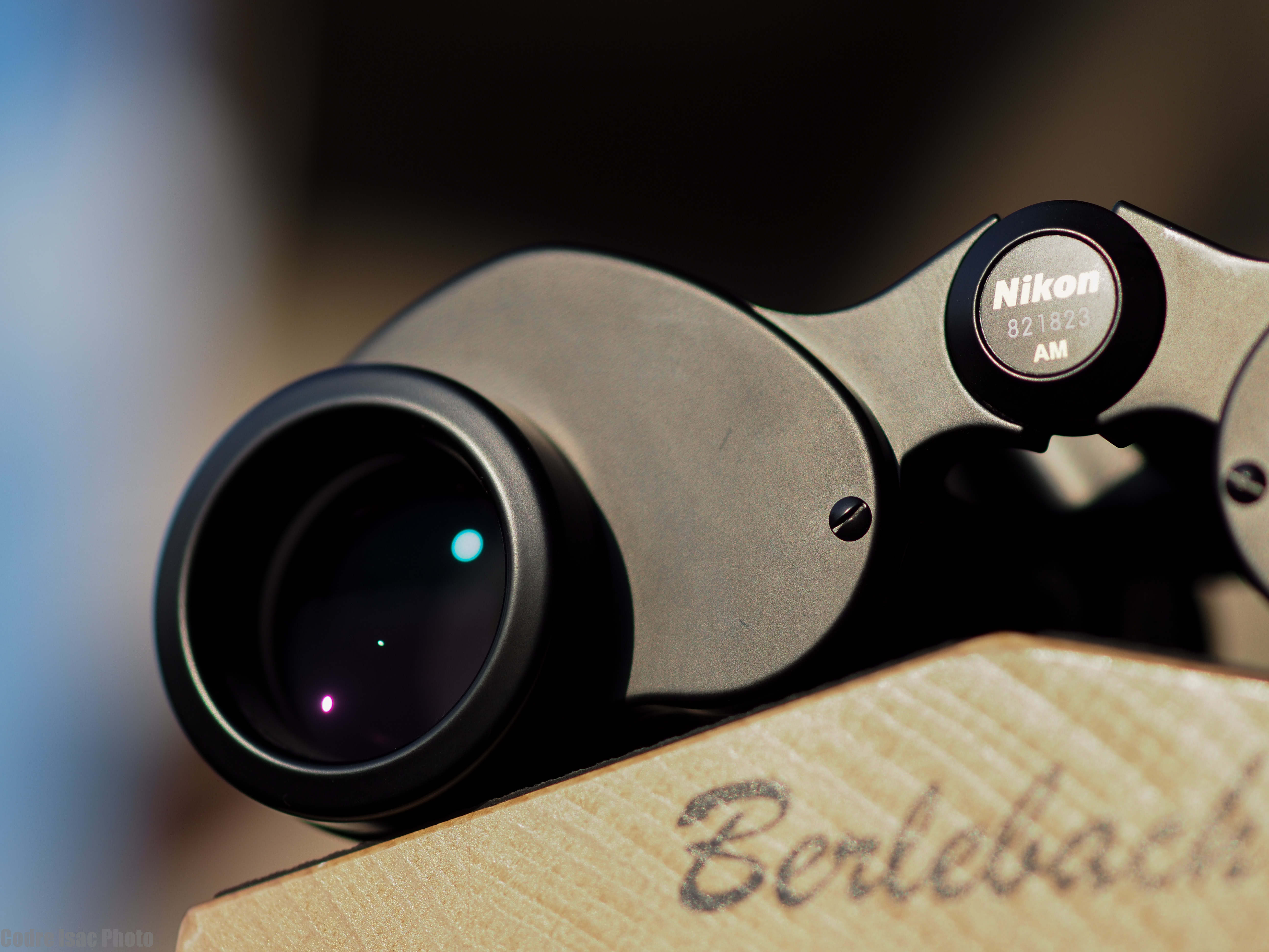

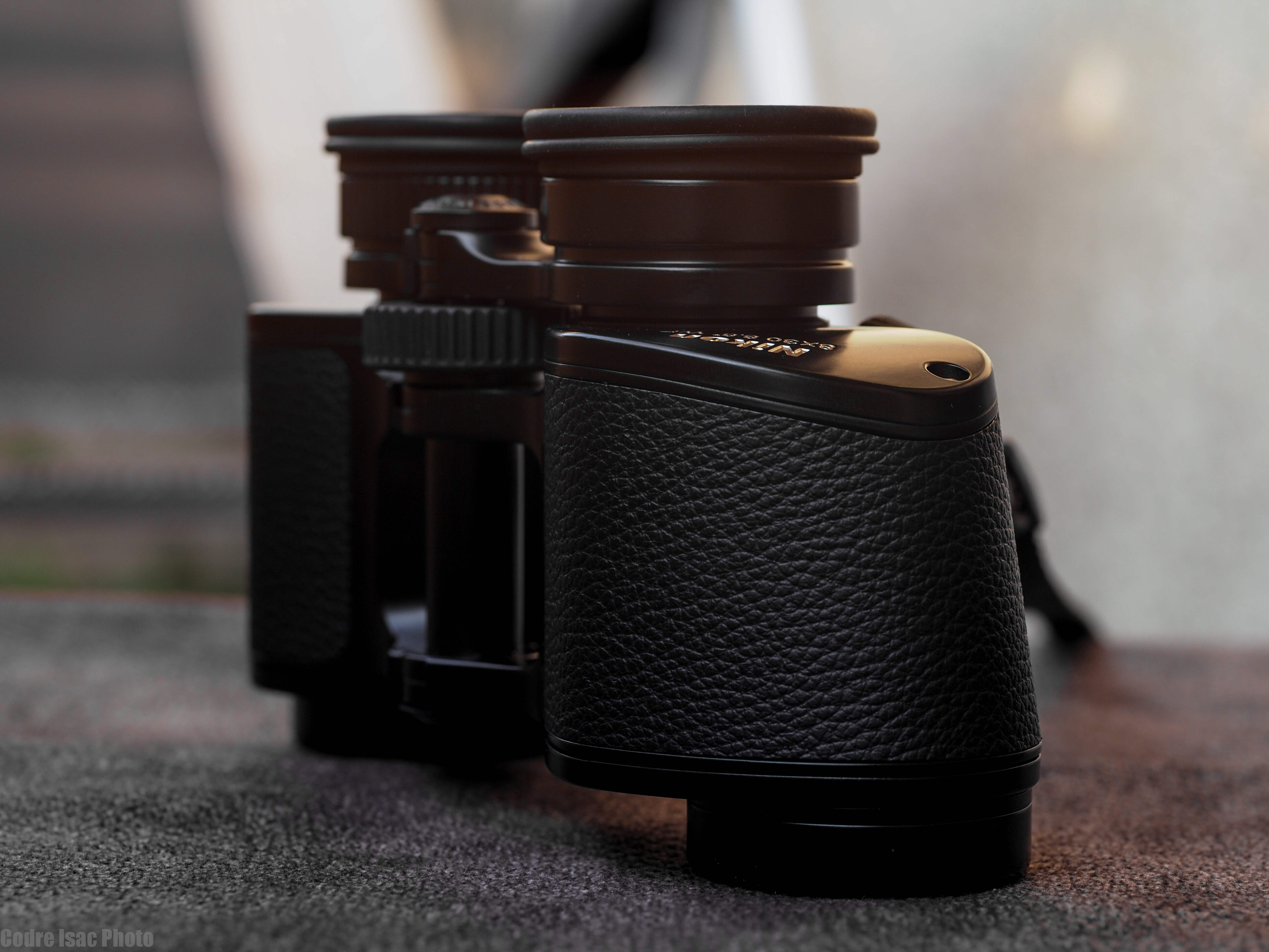

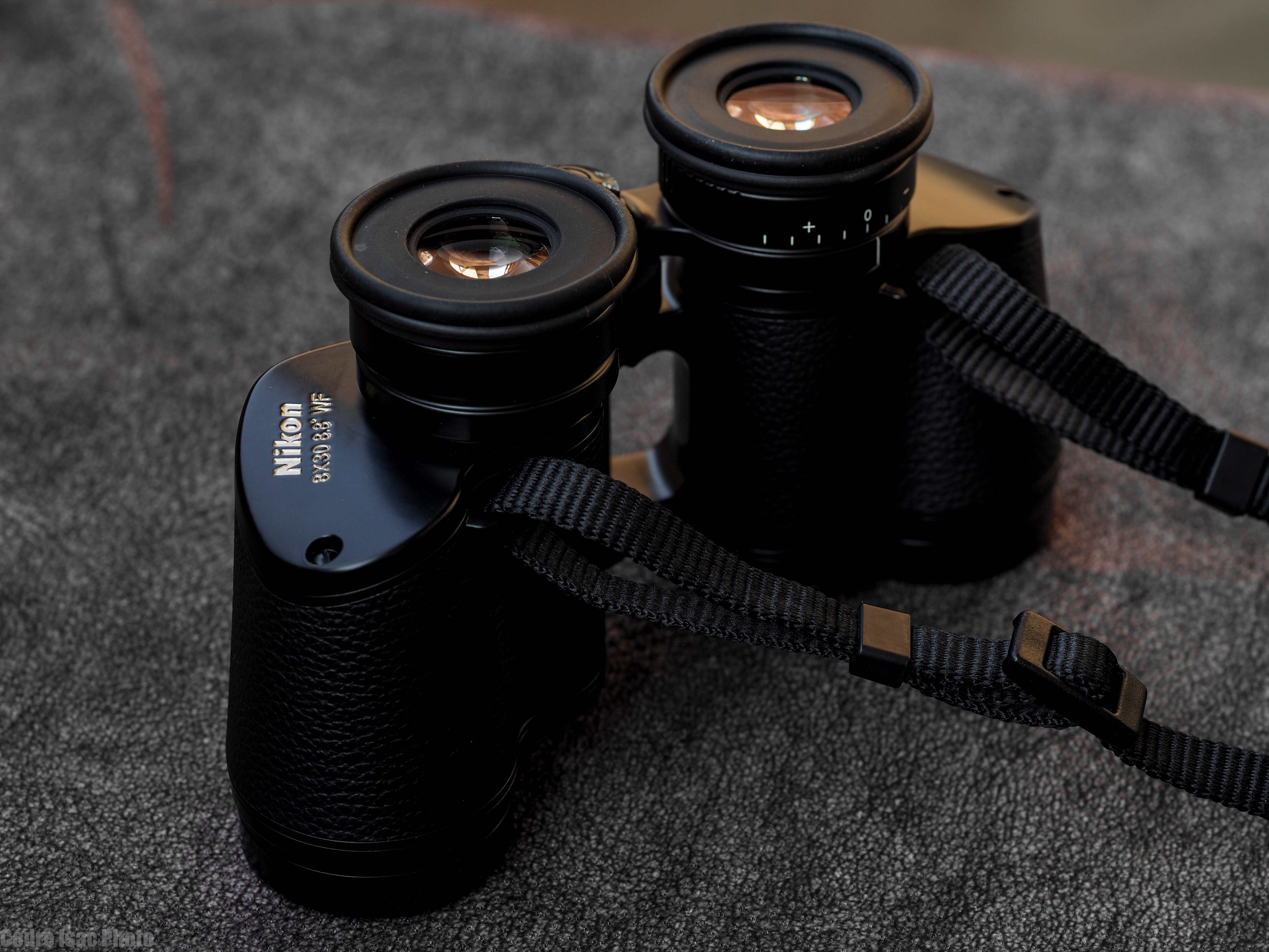

In anul 1978 apare seria E cu multe vesiuni aparute ulterior, si caruia i-au fost aduse imbunatatiri continue la nivel de sticla si coating dealungul timpului. In anul 1999 Nikon scoate pe piata seria E2, o serie noua imbunatatita fata de seria E, cu oculare de camp mai larg si cu un eyerelif mai mare. Apoi incepand din 2017, cu ocazia aniversarii a 100 de ani de la infiintarea companiei, Nikon a schimbat complet coatingul acestei serii E2. Astfel acum modelul E2 care inca se fabrica, ca cel din prezentarea mea, beneficiaza de ultima generatie de coating care mareste transmisia luminii si contrastul fata de vechea varianta.
Mecanica, ergonomie, design

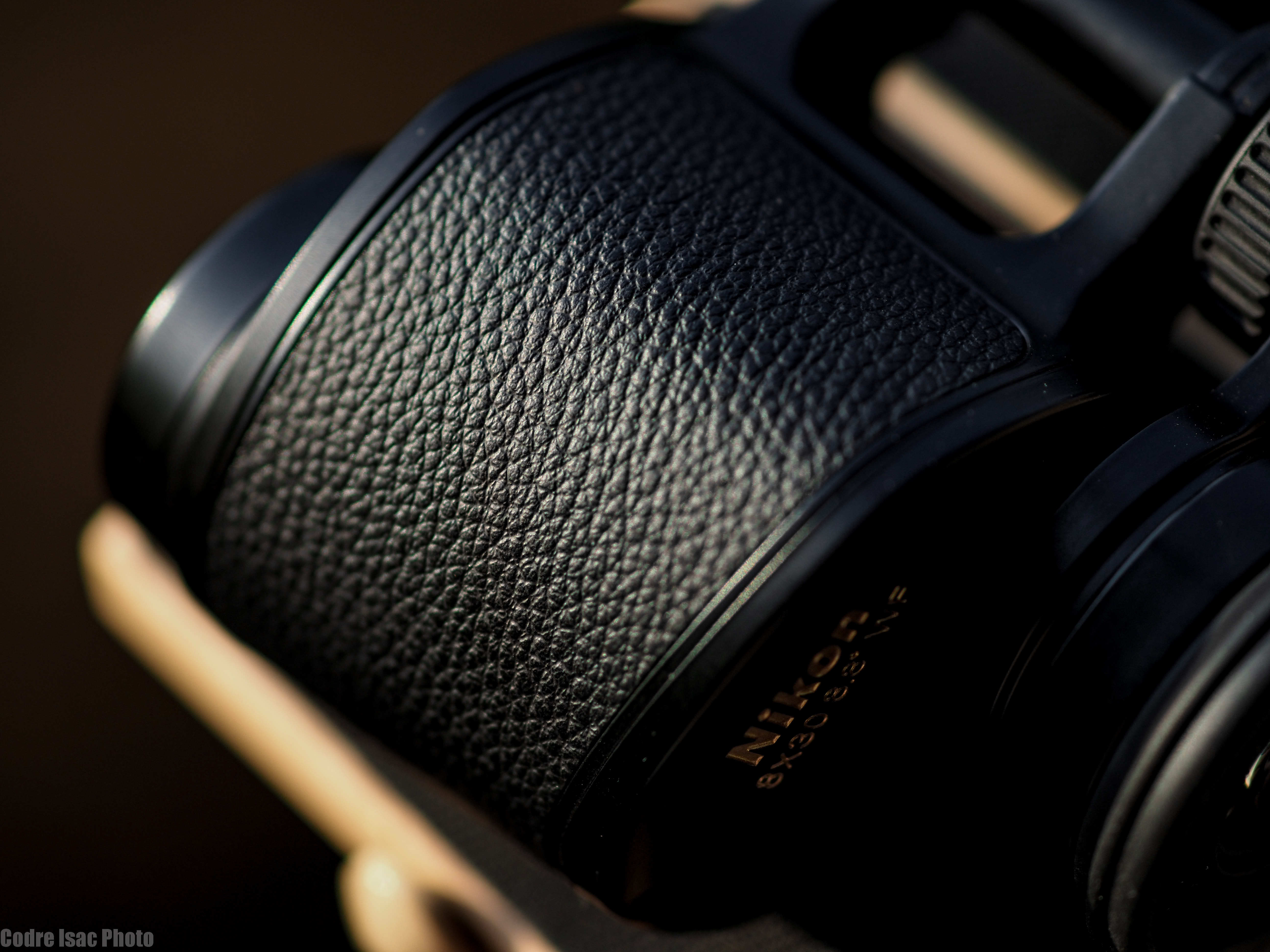

Binoclul este foarte bine "legat", puntea ocularelor si focusul fiind robuste. Toate elementele mobile se misca extrem de ferm fara nici cel mai mic joc. Pentru un porro acest lucru este extrem de important pentru mentinerea colimarii si usurinta si acuratertea focusului. Corpul este mic si scurt dar cu "camerele" prismelor foarte mari. Cei cu palme foarte mari probabil vor avea probleme la priza acestui binoclu. Designul este atent elaborat avand forme curbe moderne, fara muchiile ascutite intalnite la binoclurilor porro vechi. Este un binoclu extrem de frumos, parca facut sa se asorteze cu liniile unui Porsche clasic (vezi poze)
Prismele au straturi antireflex verzi iar ocularele si obiectivele au depuneri antireflex de nuanta verde cu mov. Ocularele sunt formate din 6 lentile in 4 grupuri iar obiectivul este format din doua lentile! Binoclul este acoperit cu imitatie de piele fiind un obiect de design in sine foarte frumos! Campul este foarte imersiv avand 8.8 grade rezultand un camp aparent foarte mare de 70 grade. Eye relieful se apropie de 14mm tebuind sa apas binoclul pe ochelari sa vad tot FOV-ul. Binoclul nu este etanseizat la apa in nici un fel!
Performanta optica
Rezolutia pe centru este fantastica, acesta fiind binoclul ce detine recordul la rezolutie dintre toate binoclurile 8x testate de mine. Cred insa ca cel putin la fel de bun este si Swarovski Habight Ww 8x30 (new) pe care l-am probat indelung, dar nu l-am testat pe tinta de rezolutie de pe trepied, ci doar i-am testat rezolutia din mana comparativ cu alte binocluri etalon!
Rezolutia pe margini se mentine cam 70% din FOV, foarte pe margini avand coma. Am simtit prezenta si unei curburi de camp. Scaderea claritatii se face lin, insa destul de brusc in ultime 10 procente de margine. Dar oricum privirea noastra nu poate "scana" foarte comod la marginile campului aparent de 70 grade, ci ce depaseste cam 65 de grade se foloseste mai mult de simtul indirect al vederii periferice.
Contrastul este foarte puternic avand o imagine si culori foarte vii. Daca vrem un binoclu contrastant, greu vom gasii unul cu contrast mai mare ca acesta.
Luminozitatea. Transmisia binoclului cu coating vechi era conform allbinos de aproximativ 89.1% (lungimea de unda verde). Cu noul coating imbunatatit noua transmisie a Nikonului trebui sa fie acum peste 90%. Din observatiile mele rezulta ca este foarte luminos pentru un binoclu de 30mm.
Aberatiile cromatice sunt gestionate foarte bine, fiind prezente doar pe margini si neintruzive.
Redarea culorii alb este foarte buna si naturala. Este unul dintre cele mai bune binocluri la redarea culorilor din ce am testat eu.
Efectul 3d este specialitatea acestui binoclu. Iti separa planurile astfel incat distanta dintre ele se simte puternic. Este efectul la care exceleaza binoclurile cu prisme porro.
Rezistenta contra luminii este foarte buna, neavand reflexii cu Soarele la apus in apropierea cadrului.
Concluzii
Nikon E2 8x30 este un clasic in viata! Acest binoclu impreuna cu Swarovski Habight Ww 8x30, reprezinta doua capodopere porro inca in fabricatie, dar pe cale de disparitie in oceanul actual al binoclurilor roof! Este un fel de ultim cantec al binoclurilor porro 8x30. Porro este sistemul clasic de binoclu ce iti induce o anumita nostalgie si care te rasplateste cu o experinta si o imagine cu un caracter complet diferit fata de un binoclu roof. Nikon E2 are o imagine de top, singurele puncte slabe fiind lipsa izolarii la praf si ploaie, iar marginile campului vizual puteau fi mai bine corectate (insa sa nu uitam ca are un camp de 8.8 grade, printre cele mai mari de pe piata). Este un binoclu specializat pe terestru ce iti confera o experienta tridimensionla cu o claritate fantastica! In pretul de magazin 600-700 euro nu cred sa fie pe piata actuala un binoclu 8x30 cu o performanta optica mai buna! Eu l-am achizitionat SH la un pret foarte bun fiind intr-o stare ca nou!

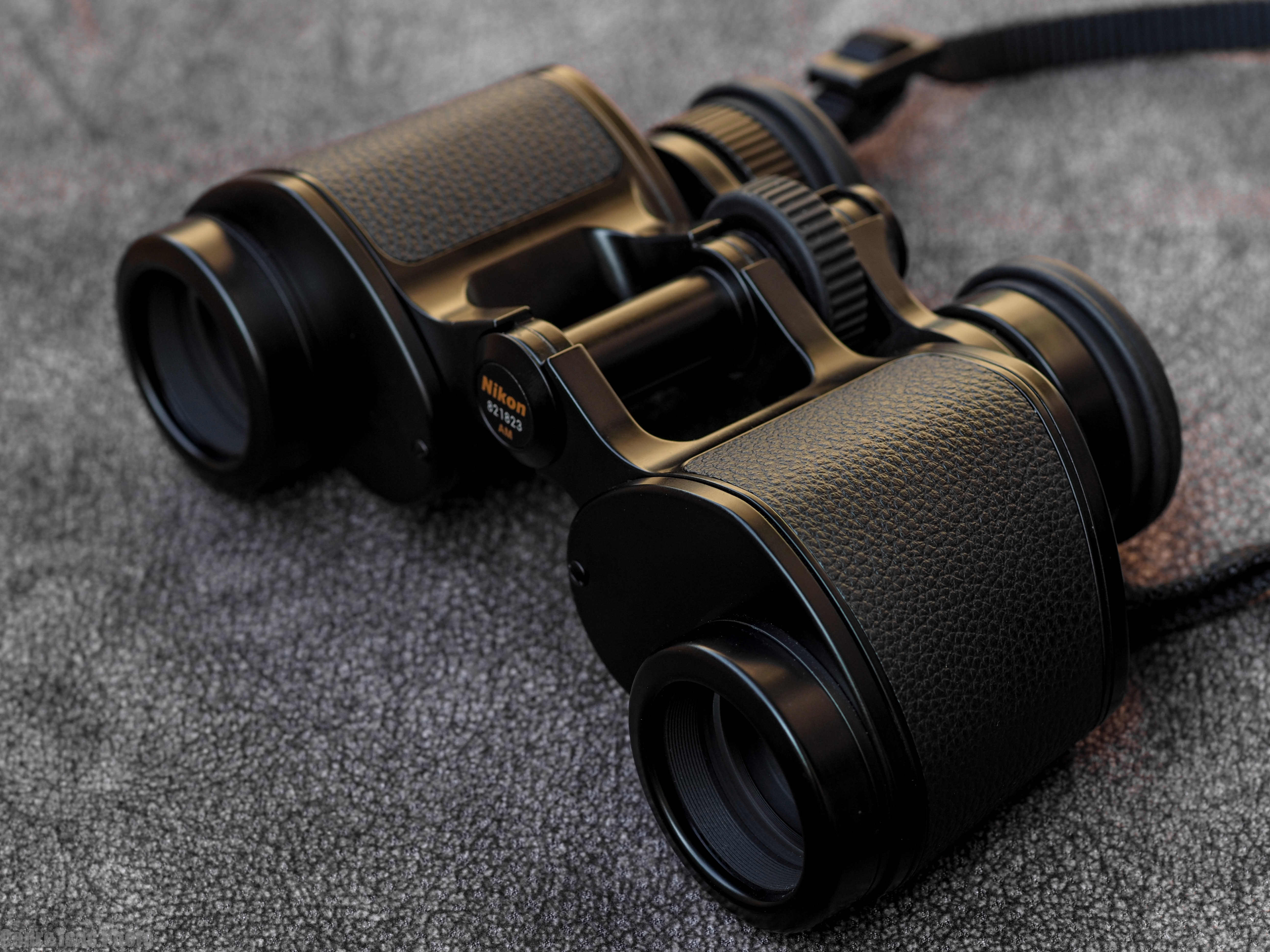

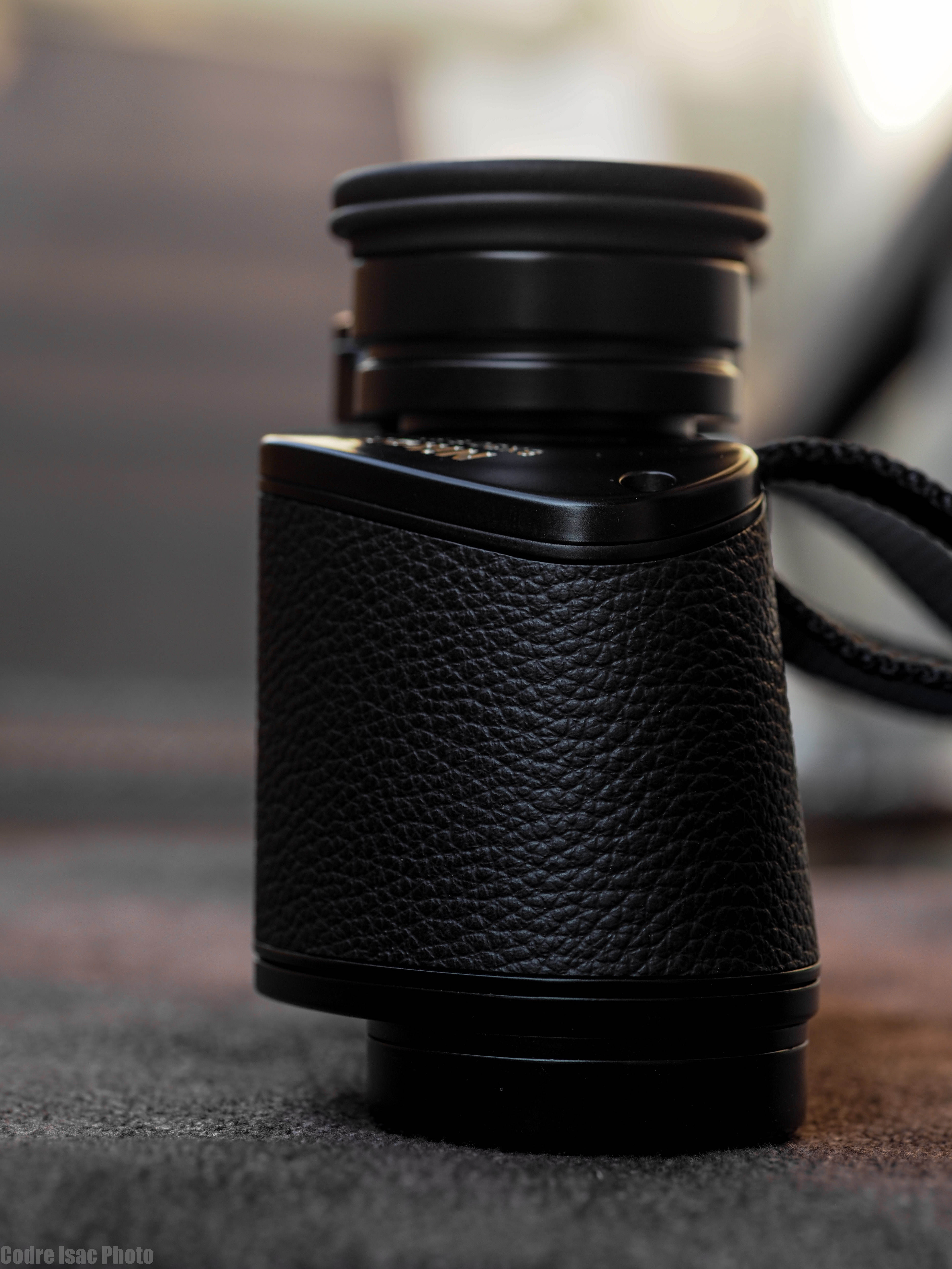

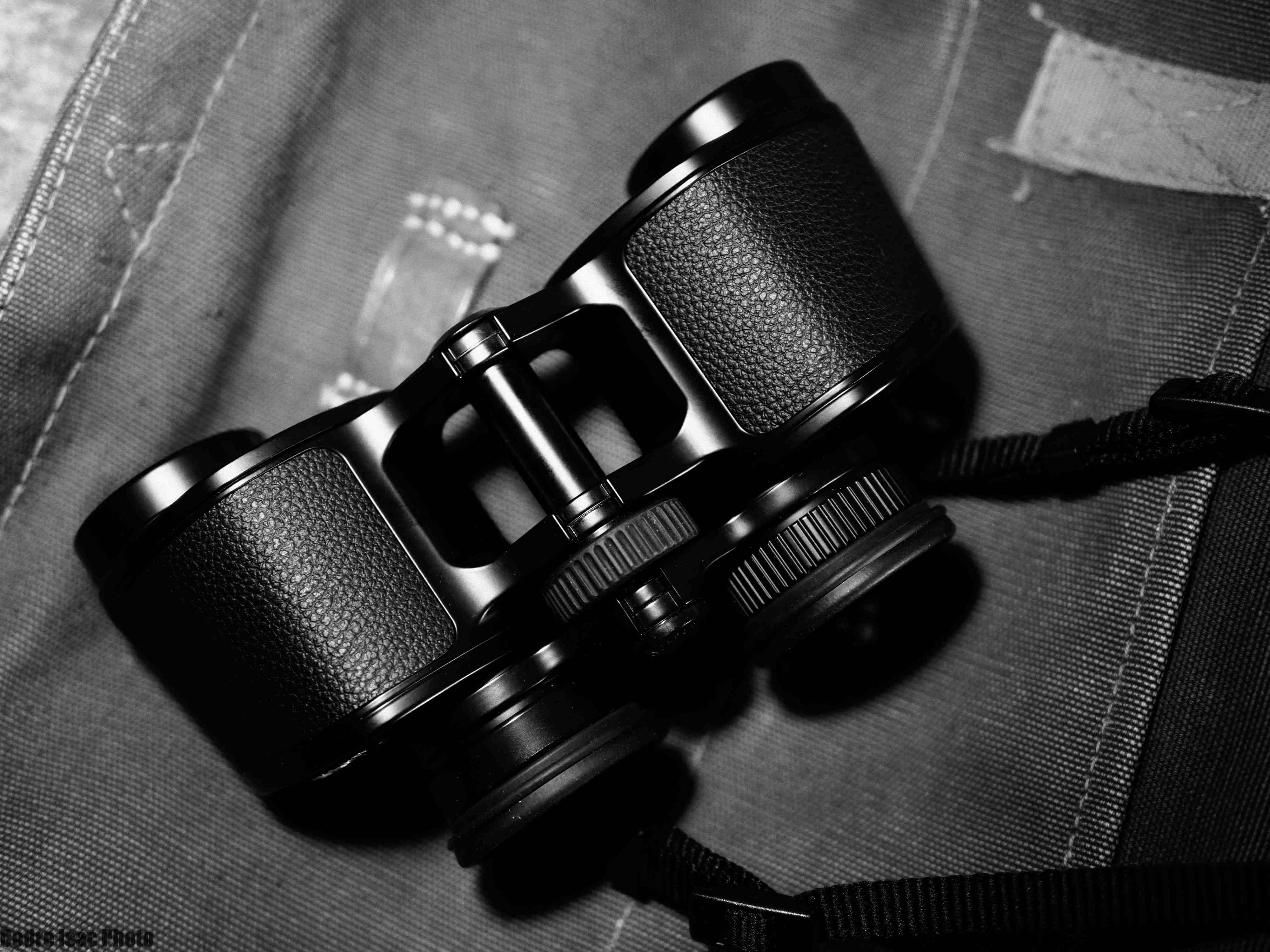

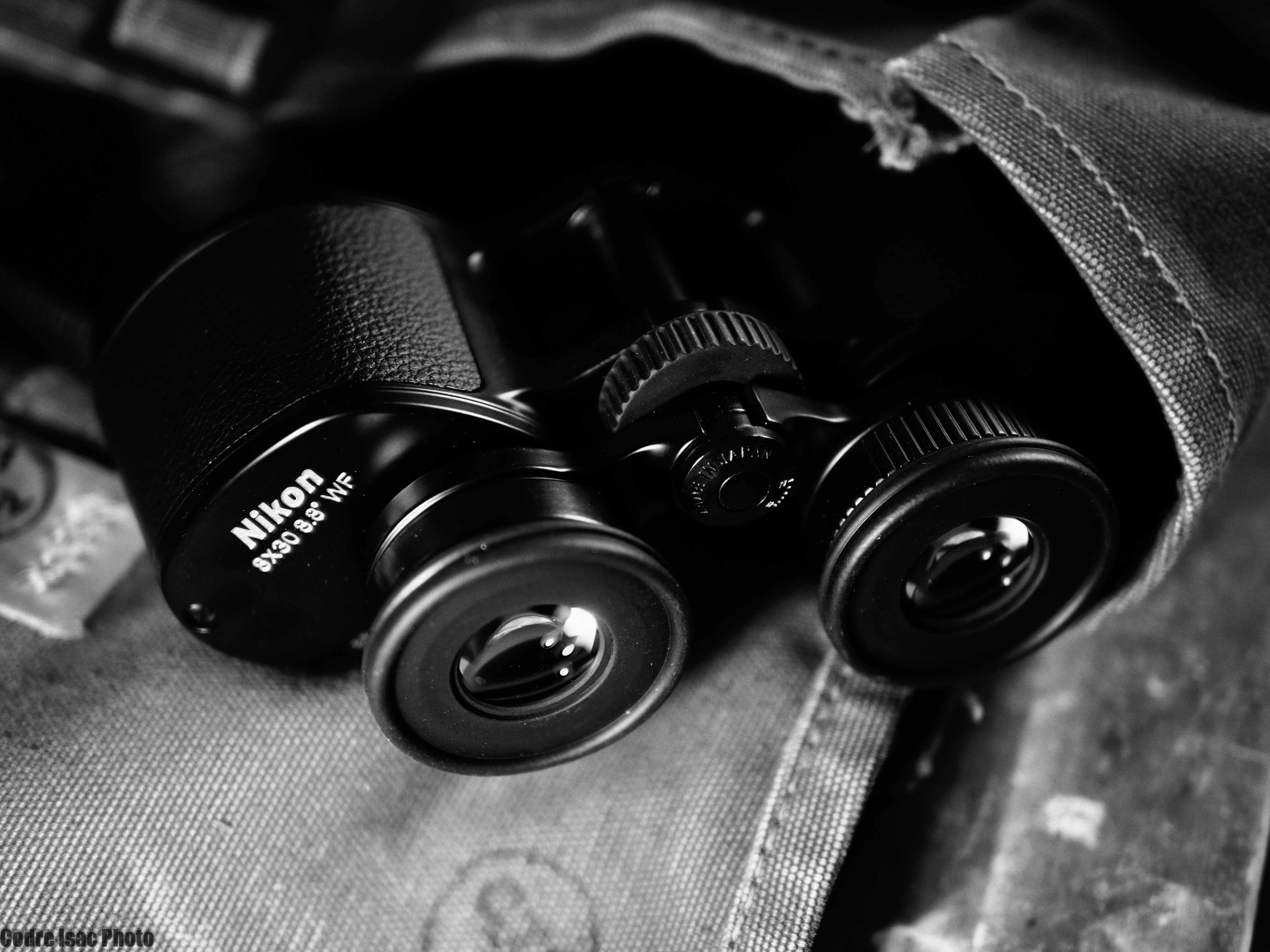

Mai pun niste poze ca este prea frumos binoclul asta!

Ai perfecta dreptate, superb binoclu, multumim pentru review si pentru poze !
