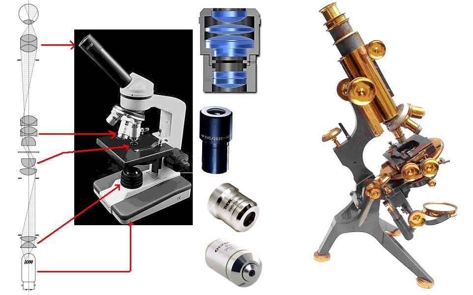

Domnilor, este o intrebare interesanta.
Cred ca este legat de apertura numerica si de rezolutia obiectivului.
Voi ce ziceti??

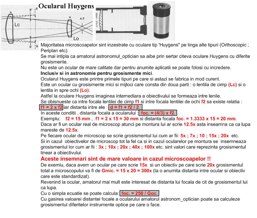

Ocularul Huygens
De obicei o postezi fiecare raspuns si la :
http://www.astronomy.ro/forum/viewtopic.php?t=512
 Marime fisier:  139.69 kb
 Vizualizat:  de 10439 ori

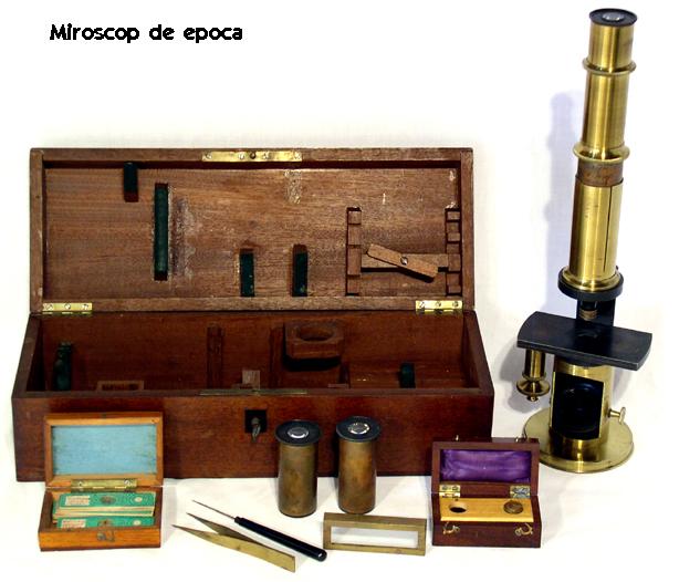

MesajTrimis: 21 Dec 2007 19:01 Download mesaj
 Marime fisier:  44.34 kb
 Vizualizat:  de 10265 ori
