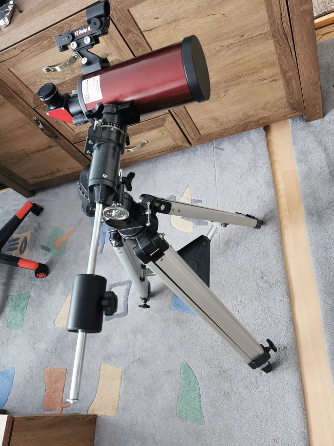

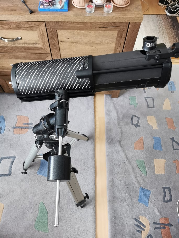

Ultimele informatii de data trecuta: Am luat montura cu contragreutatea de 2,4kg, surpriza! era prea grea pentru un mak asa de mic Laughing - cu tot cu red dot finder, ocular si oglinda tot o lua putin la vale. Am cumparat tot de pe forum o alta contragreutate mai mica. Initial am vazut-o si pe astromagazin, dar aici era mai ieftina. Va atasez pozele cu ambele telescoape puse pe montura: Mak de 90 merge impecabil pentru ca se poate intoarce oglinda cum ai nevoie si se poate continua observarea foarte usor. Mai aiurea e la red dot finder, dar asta e. La newtonianul de 130 cam lasa de dorit pentru ca sunt anumite momente cand n-ai cum sa te uiti... Efectiv spre est, sud-est si sud telescopul sta cu capul in jos si implicit trebuie sa te uiti de jos in sus. Plus sansele sa scapi ocularele sunt mai mari.

MesajTrimis: 10 Sep 2021 12:21 Download mesaj
bulbulica a scris:
..La newtonianul de 130 cam lasa de dorit pentru ca sunt anumite momente cand n-ai cum sa te uiti... Efectiv spre est, sud-est si sud telescopul sta cu capul in jos si implicit trebuie sa te uiti de jos in sus. Plus sansele sa scapi ocularele sunt mai mari.
In general newtonienele au sina Vixen prinsa pe inele, tubul se poate roti in inele ca sa pozitionezi ocularul, mai ales pe monturi EQ unde miscarile sunt mai abracadabrante. Dar cred ca poti seta montura in pozitie AZ si asa lucrurile devin mai confortabile.
