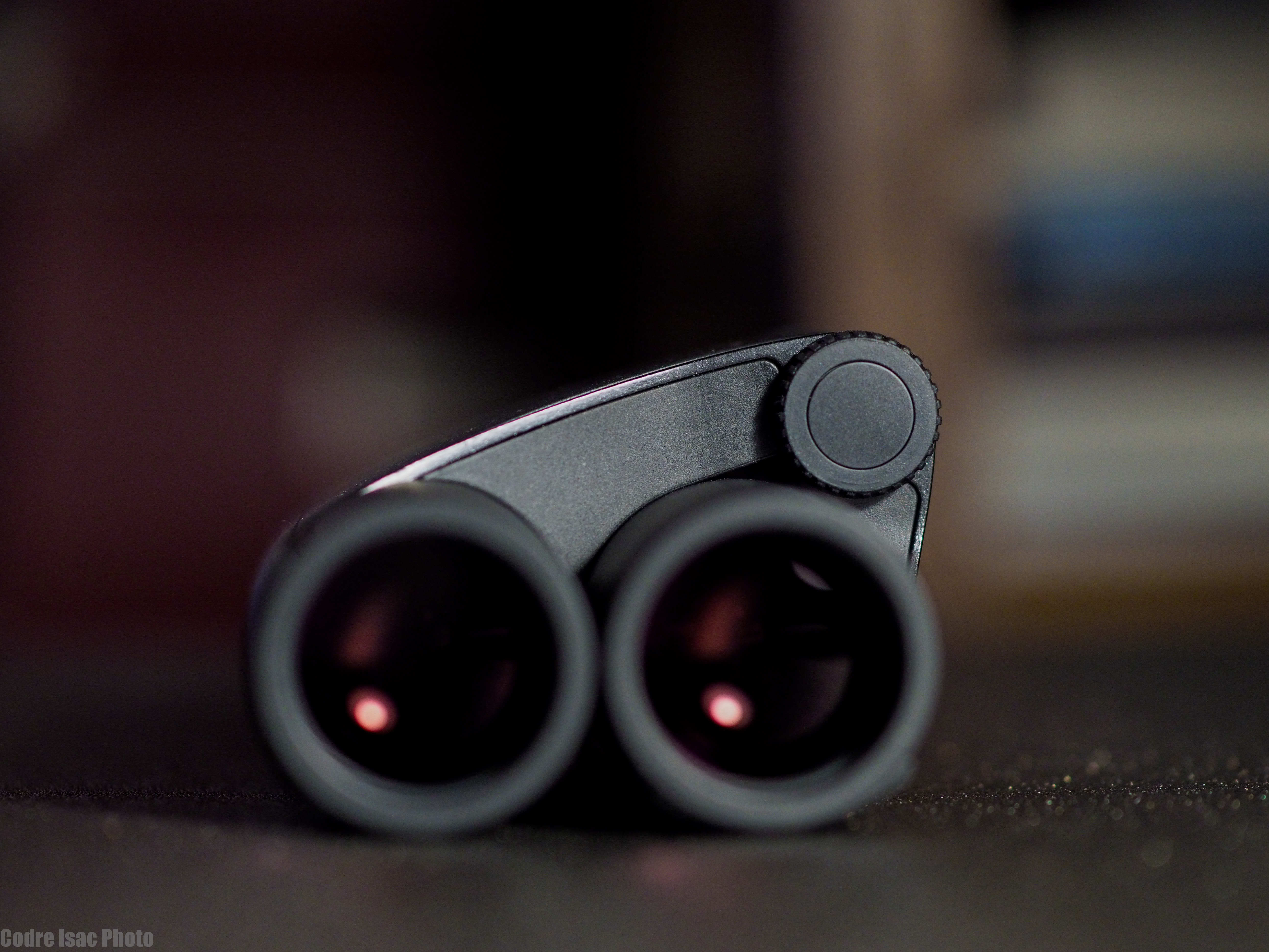

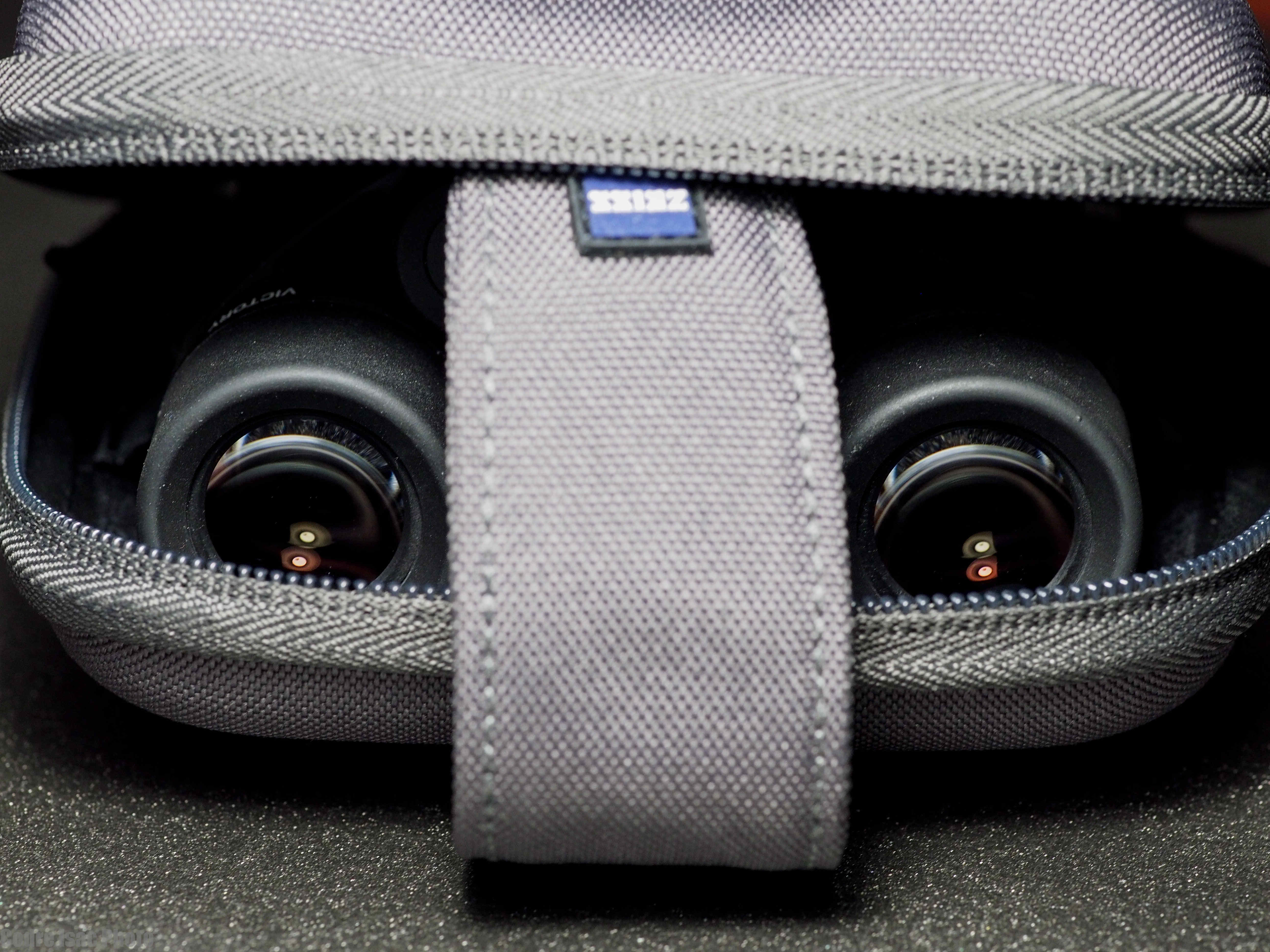

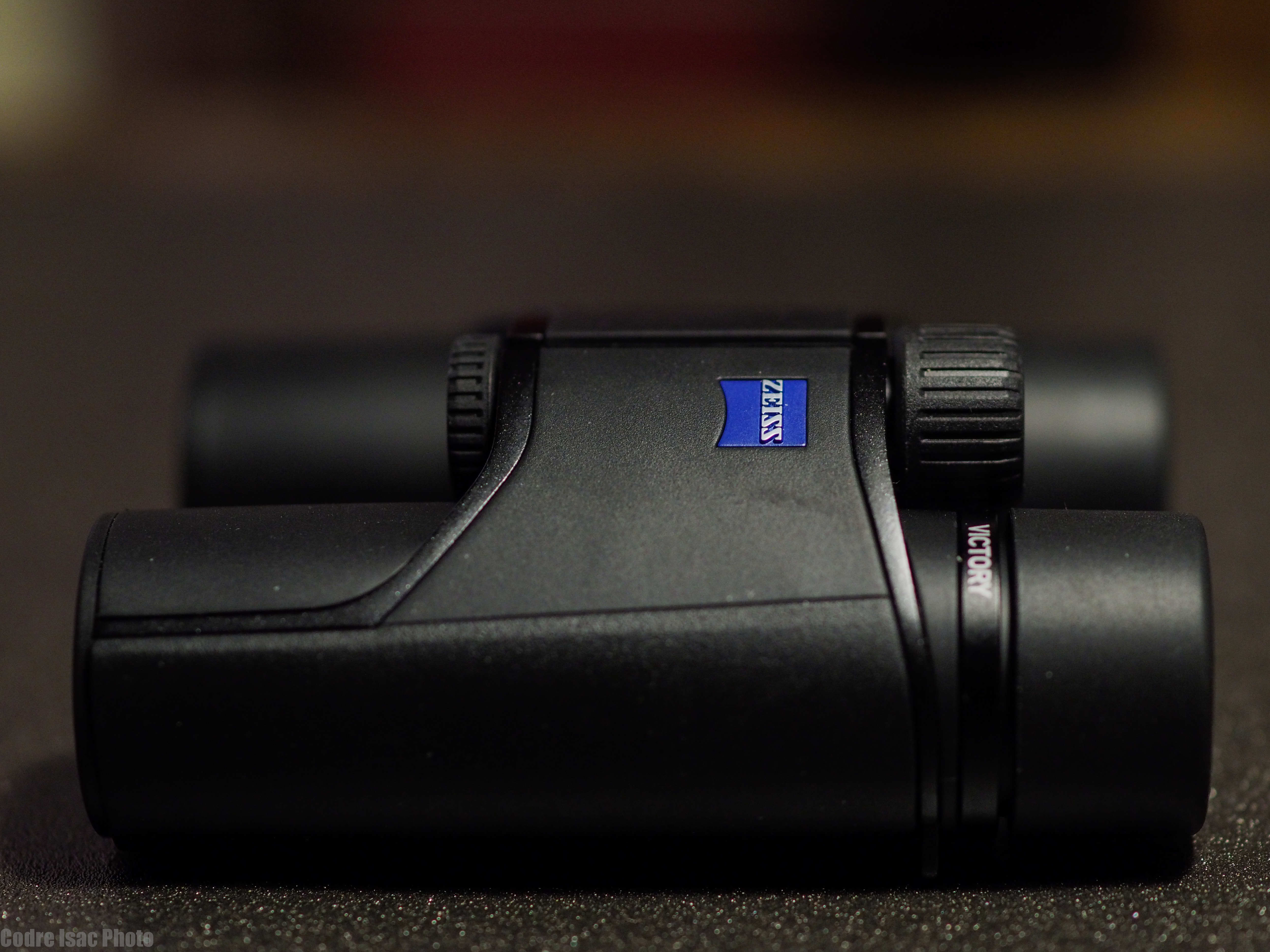

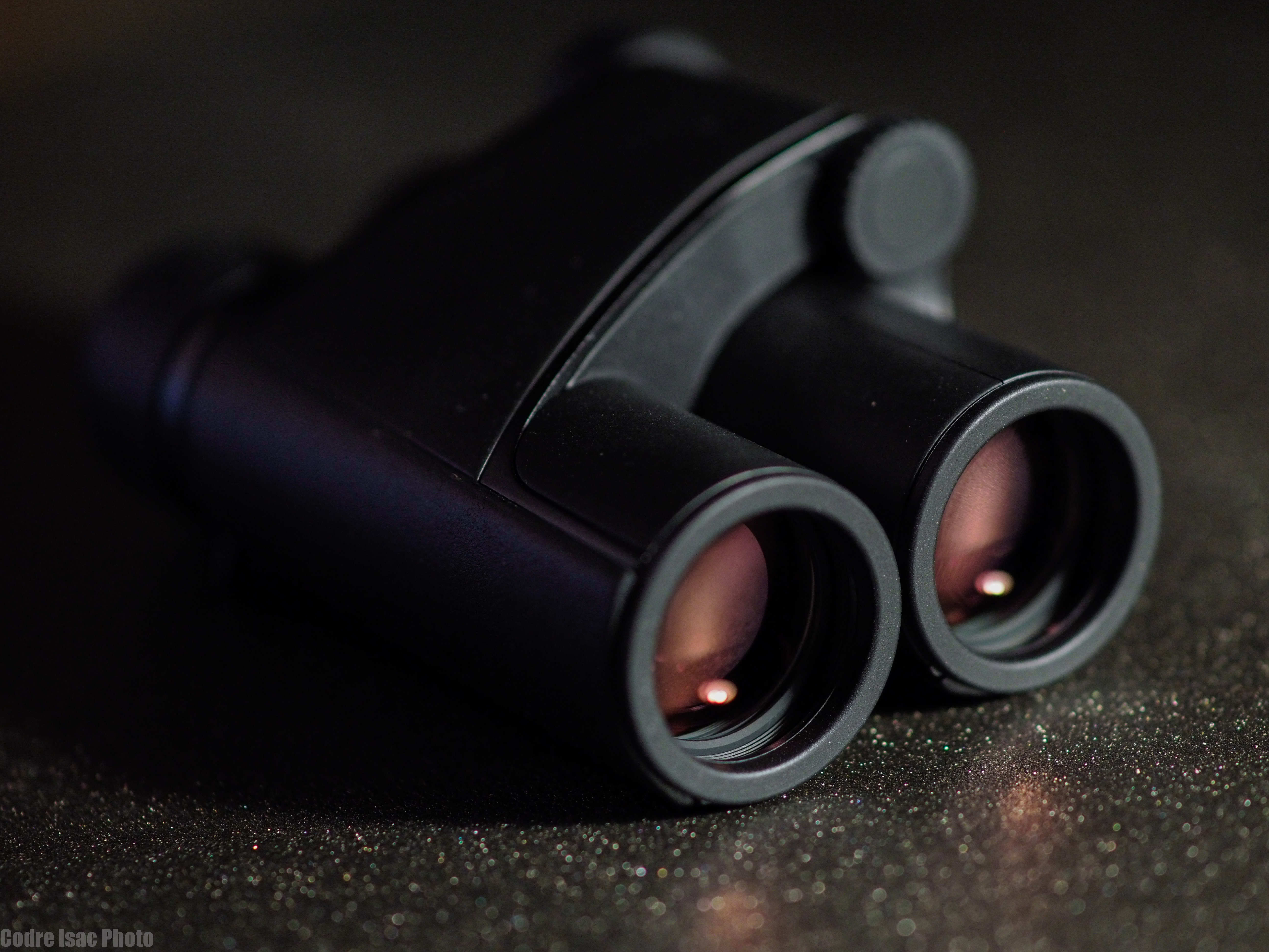

Binoclul are un design asimetric cu o singura balama. Aceasta constructie faciliteaza o ajustare mai usoara si rapida a distantei interpupilare si o ergonomie mai buna. Finisajul este de inalta calitate. Se poate observa cum pe contururi metalul armonizeaza si inchide ca o rama armura cauciucata (vezi poze). Rotita de focus se invarte cursiv si placut. Reglarea dioptriei se face dintr-o rotita centrala. Ca un minus am observat ca aceasta se poate deregla involuntar destul de des. Cand binoclul este pliat complet aceasta rotita este mai expusa frecarii la introducerea in buzunar sau geanta (vezi poze). Cupele ocularele din pacate au doar doua pozitii si nu se extind foarte mult. Astfel cei care nu poarta ochelari trebuie sa se departeze de oculare fara contact direct, lucru nu tocmai bun pentru stabilizare. Binoclul are o constructie foarte robusta, este umblut cu nitrogen si are o rezistenta la apa de 100 mbar (1 metru adancime in apa). Lentilele exterioare sunt tratate cu un strat LotuTec ce impiedica apa sa se aseze si confera o stergere a grasimilor foarte usoara. Se poate folosii la temperaturi cuprinse intre -25gr C si +63gr C. Cantareste doar 290g. Are lentile din sticla SCHOTT fluoride si prisme Schmidt-Pechan. Toate lentilele beneficiaza de tehnologia Zeiss T* coating. Stratul reflex de pe obiective are culoarea purpurei specifica Zeiss. Pe oculare are o superba nuanta tabac auriu/maronie. Straturile de pe prisme par a avea o nuanta verzuie. Are o geanta extrem de protectiva cu inchidere cu fermoar si magnet. Geanta se poate pune la curea. Unii o considera cam mare pentru un binoclu de buzunar dar mie imi place ca binoclul se poate pune in aceasta geanta direct in pozitie extinsa pregatit pt folosire.
