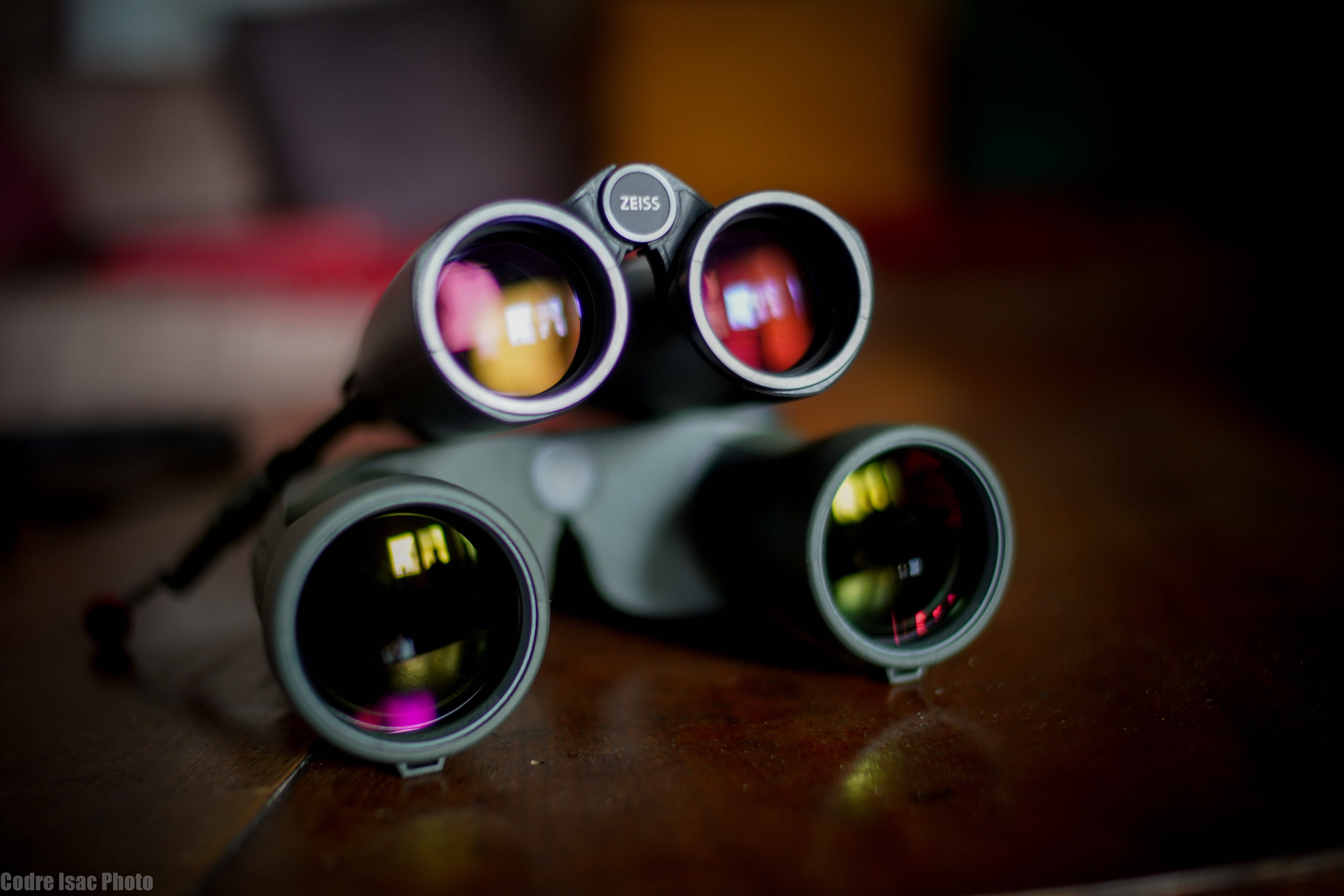

Designul nu este pe gustul meu, avand forme mai din topor. Dar antireflexul obiectivelor si ocularelor este spectaculos foarte asemanator cu cel al Zeissului SF. Insa nuanta la Steiner este un pic mai spre mov decat spre purpuriu. Interiorul este extrem de bine tratat contra reflexiilor parazite, practic nu vezi absolut nimic, parca te uiti intr-un put adanc. Este ca un fel de iluzie optica avand impresia ca te uiti intr-o gaura neagra Smile Doar cu lanterna foarte de aproape, in anumite unghiuri, poti crea niste reflexii pe prisme si debea atunci observi ca prismele au straturi antireflex aurii.

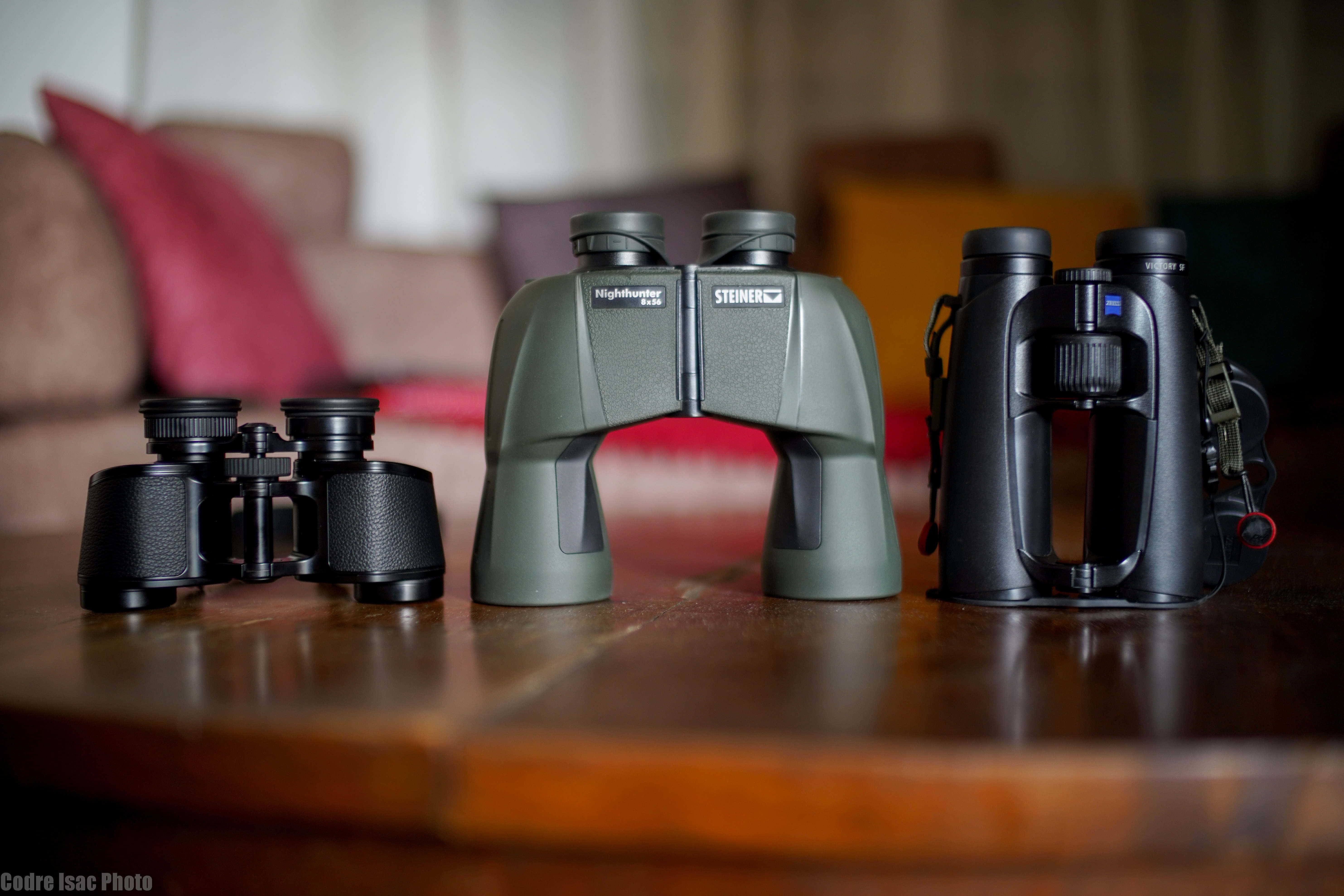

Campul vizual. Steiner are 7.7 grade (AFOV 61 grade), Zeiss are 6.8 grade (AFOV 68 grade), iar Nikon 8.8 grade (AFOV 70 grade).
 Marime fisier:  956.96 kb
 Vizualizat:  de 2198 ori
 Marime fisier:  976.78 kb
 Marime fisier:  975.25 kb
