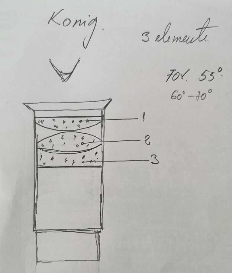

Multi incepatori pasionati de astronomie isi pun intrebarea daca pot inbunatati perfomantele vizuale ale instrumentelor pe care le detin,acest lucru se poate obtine prin alegerea adecvata a tipurilor de oculare .In alegerea ocularelor o sa tinem cont de doua lucruri: Ce tinte de pe cer vrem sa vedem; planete,stele duble,stele variabile,roiuri stelare,nebuloase ,galaxii, etc si in al doilea rind tinem cont de caracteristicele instrumentului astronomic folosit adica ,diametru obiectiv principal si distanta focala.Fiecare instrument astronomic are anumite caracteristici care il fac bun pentru anumite tinte,astfel pentru observarea vizuala a planetelor o sa folosim instrumente cu distanta focala mare,adica 2000mm sau mai mult,pentru tintele din cerul adinc [DSO] folosim instrumente cu distanta focala mica 600mm pina la ,900mm.O sa vorbim mai tirziu despre instrumente astronomice,acum hai sa vedem care sunt principale scheme optice de oculare.
Aceste scheme optice de oculare sunt schemele de baza ,de-a lungul timpului uni constructori au reusit sa le inbunatateasca performantele optice rezultind mai multe variante ale aceleasi scheme ,piata la ora actuala abunda de modele.
acest tip de ocular a fost construit prima data de Jesse Ramsden in 1782,prezinta aberatii cromatice moderate, un cimp vizula curbatsi FOV mic .nu prea se mai foloseste ,
 Marime fisier:  133.8 kb
 Vizualizat:  de 9941 ori
Carl Kellner 1849. Se mai foloseste azi ca ocular de kit la instrumentele vindute de uni constructori.Are aberatii cromatice moderate ,cimp vizual curbat dar un pret mic si are greutate redusa.
imaginea obtinuta este buna la mariri mici si medii.
 Marime fisier:  126.66 kb
Albert Konig.Are relief ocular mare ,simplu ca si constructie ,perfrmante similar Plossl,FOVmare 55grade ,uni constructori au reusit sa faca Konig si de 60 70grade,este ocular bun la mariri medii si mici.
 Marime fisier:  158.02 kb
Georg Simon Plossl 1860.Este un ocular cu aberatii cromatice minime dar prezinta unele reflexii interne are o imagine buna la planete luna si DSO un relief ocular bun si un pret mic,nu prea e bun la lungime focala de sub 10mmm
 Marime fisier:  150.29 kb
Ernsf Abbe 1880.Are un contrast excelent aberatii cromatice minime,cimp vizual destul de plat dar prezinta unele reflexii interne ,are imagine buna la mariri mari ,e bun la obsrvatii planetere si lunare.
 Marime fisier:  137.22 kb
Heinrich Erfle 1921.Acest tip de ocular prezinta aberatii cromatice minime cimp vizual detul de plat dar la putri mari de marire are aberatii geometrice ,este bun la lungime focala peste 20mm .
 Marime fisier:  115.75 kb
Prezinta aberatii cromatice minime si are un pret mediu
 Marime fisier:  158.79 kb
Sistemul panoptic prezinta un relief ocular mare ,dar are si un pret pe masura ,greutate mare si putine aberatii de tip perna.
 Marime fisier:  143.67 kb
Albert Nagler 1979.Contrast foarte bun,lipsa aberetii cromatice,pret mare greutate pina la 500gr,poate dezechilibra sistemul .Este un ocular grenada de mina din cauza greutatii pe care o are.
 Marime fisier:  169.2 kb
Ultima modificare efectuata de catre rugy la 16 Ian 2022 12:15, modificat de 1 data in total

Mulțumim, Nelu, pentru incursiunea în construcția ocularelor și efortul de a le desena!
Există o diagramă colorată care a mai fost postată de-a lungul timpului aici și care include dimensiunea și tipul sticlei lentilelor, deschiderea unghiulară etc. Plecând de la diagramă sau de la idei proprii, amatorii de ATM au construit din lentile recuperate diverse tipuri de oculare, cu rezultate mai bune sau mai puțin bune. Unele oculare simple, ușor de construit din lentile vechi, accesibile amatorilor, dau rezultate surprinzătoare. A se (re)vedea topicurile ATM respective.

Mulțumesc Erwin, da da este o diagramă, dar cind le desenezi cu mina devine ceva personal pe care îl apreciezi altfel.

Multumesc si eu colegului ''rugy'' pentru aceasta discutie interesanta si pentru efortul depus in detaliere si desene.
Sper sa nu deranjez daca vin cu cateva precizari pe care le consider necesare. Doresc sa contribui la completarea si imbunatatirea recomandarilor foarte bune pe care le face colegul nostru, nicidecum sa polemizez.
- ocularul ortoscopic are reflexii interne sesizabile daca nu are acoperiri antireflex.
Lentila de ochi este mult mai apropiata de tripletul de camp decat sugereaza schita.
-Nu exista ocular Plossl cu cinci elemente.
La randul sau, ocularul Plossl are reflexii interne sesizabile daca nu are acoperiri antireflex.
Reflexiile interne ale ocularelor Plossl si ortoscopice sunt discutate de Jean Texereau in CTA, mai putin prima editie care nici nu pomeneste despre Plossl.
Ocularul care este denumit ''Plossl'' este compus din doua dublete care nu sunt la distanta mare ca la un ocular Ramsden ci sunt aproape in contact. Din aceasta pozitie ''ala Petzval'' rezulta aberatia sferica redusa si campul marit fata de ocularele mai simple.
Nu exista nici o dovada ca opticianul Plossl ar fi inventatorul acestui design.
Cele mai recente cercetari il indica drept creator al acestui tip de ocular pe Albert Konig.
-Ocularul reprezentat in desen este un ocular ''Simetric'', un ocular Ramsden in care lentilele simplet sunt inlocuite cu dublete. Plossl a construit microscoape avand oculare tip ''Simetric'' si de aici mitul ca el ar fi inventatorul ocularului care-i poarta numele.
-Ocularul format din trei dublete poarta numele inventatorului si anume Kaspereit.
-Despre grosismente mi-am prezentat punctul de vedere in alta parte, prilej cu care a fost introdusa notiunea de ''ocular de babe'' ... Laughing
Propunerea mea ar fi continuarea si dezvoltarea acestui topic.

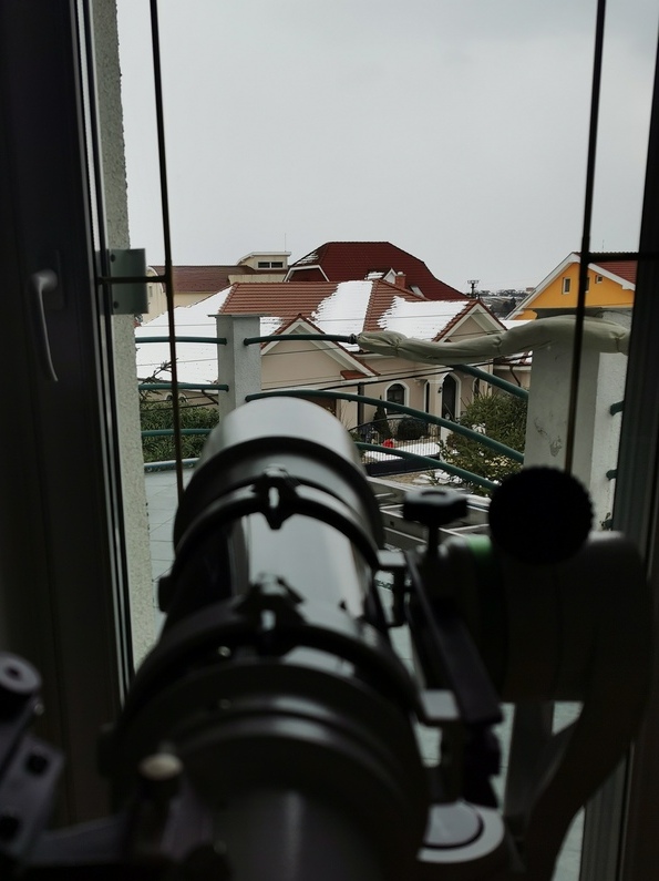

instrumentul astronomic 120/600 o luneta acromata ,imi plac lunetele,il am in dotare si am facut un mic experiment la mai multe grosismente.Pozele sunt facute cu telefonul din mina,asa ca nu au claritatea maxima,dar se poate urmari cum scade FOV odata cu cresterea grosismentului.
Am folosit oculare Baader classic ortho cu FOV de 50 grade
si Baader Hyperion 8mm cu FOV de 68grade
Nu va lasati pacaliti de imaginile destul de ok la mariri de 225ori sau 330 ori, distanta mica intre tinta si instrument a facut posibil acest lucru Cind faceti observatii astronomice in calea fascicolului de lumina se interpune intreaga grosimea a atmosferei terestre cu particole de apa si praf,si acest lucru complica mult lucrurile.Desigur aberatiile cromatice sunt acolo ,vizibile,cine le poate accepta bine, cine nu ,nu
Luneta de la sky watcher 120/600 mm culoare neagra cu parasolar alb este bine construita ,nu stiu ce elemente de stlica are in obiectiv dar aberatiile cromatice sunt tinute sub control.

instrumentul si tinta in departare la 400, 500m
 Marime fisier:  144.34 kb
 Vizualizat:  de 9683 ori

Ai făcut imaginile prin termopan? Wow!
Cunosc această lunetă, o au câțiva colegi și ne-am uitat prin ea la star-party-uri, de exemplu la Lisa. Îmi amintesc de aberațiile cromatice clar vizibile, dar condițiile erau diferite, respectiv obiecte luminate de Soare din lateral sau din față, pe fondul cerului albastru. La cadrele tale ajută faptul că ai avut iluminare uniformă din cauza cerului înourat.
La ocularele mai simple este vizibilă și curbura câmpului și aberațiile geometrice ca distorsiunea de tip pernă. Se pot constata ușor privind un zid de cărămidă sau o construcție îndepărtată, bloc de locuințe cu multe linii paralele. Dacă imaginea e clară până la margine devine evidentă distorsiunea de pernă.
De multe ori un ocular cu marginea proastă poate fi îmbunătățit folosind o diafragmă de câmp mai mică, care, deși va îngusta câmpul vizual, ceea ce se vede este clar și plăcut, așadar dintr-un ocular cu câmp mare care lasă o impresie proastă devine un ocular utilizabil.

Observația, ai facut" poze prin termopan"este foarte binevenita. Știm cu totii:
Nu se fac observații astronomice prin fereastra"
Eu am făcut un experiment simplu fără pretenții de a fi riguros științific, din imaginile expuse se poate observa totus, cum scade FOV-ul odată cu creșterea grosismentului. Pentru acest lucru mi-am permis sa fac pozele prin "termopan" îmi asum.
