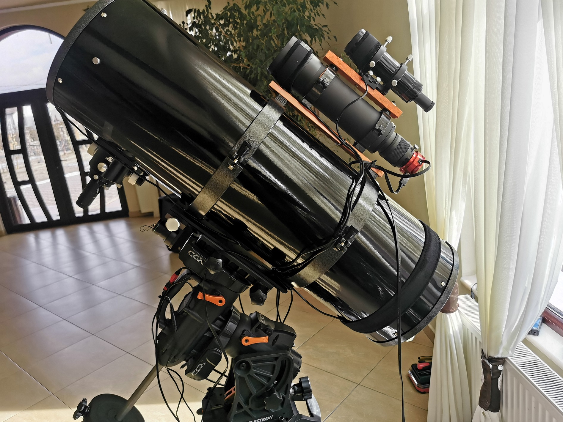

Se vinde newtonianul din titlu. --PRET 1999 LEI--
Caracteristici:
-Apertura 254mm
-Distanta focala 1016mm
-Raport focal F4
-Greutate tub 14,8 Kg
-Focuser monorail cu reductie 1:10 pe 2"
Tubul vine insotit de inelele de prindere si de sina de prindere originala. Nu mai detin luneta de ghidaj si suportul acesteia. Detin ambalajul original ceea ce usureaza transportul.
Motivul vanzarii este urmatorul: Datorita marimii si a materialului tubul are "flex", nu ceva exagerat dar pentru astrofoto putin deranjant. Trebuie verificata colimarea des din aceasta cauza. Focuserul are si el o mica problema. si anume pe distanta lui de la cat mai bagat inspre secundara la cat mai scos difera putin colimarea. Eu am rausit sa-l folosesc gasind focusul la camera mea si colimand in pozitia aia. Per total pentru vizual nu se resimt deloc aceste probleme. Se resimt foarte putin chiar si la astrofoto cu full frame.

Disclaimer: nu sunt pe felie cu userul ''Devastator92'', nu il cunosc, nu am corespondat niciodata.
Intervin doar pentru a-i asigura pe cei interesati ca diferenta de colimare care se manifesta intre pozitiile extreme ale focuserului este o problema generala, intalnita la majoritatea newtonienelor.
Daca deplasarea ''punctului negru'' intre cele doua pozitii este mica, intradevar nu are mare importanta.
Aceasta deplasare trebuie interpretata ca o usoara inclinare a axei focuserului fata de axa tubului.
La observarea obiectelor ceresti toate ocularele sunt aduse cu diafragma in planul focal. Colimarea trebuie facuta cat mai perfect pentru acea pozitie particulara a focuserului si atunci totul va fi bine.
Succes, Mircea
Mesaje: 9965
MesajTrimis: 29 Ian 2022 22:36 Download mesaj
Adaug și eu că și această problemă se poate rezolva, prin colimarea focuserului în sine, port-ocularul în corp și corpul pe tubul telescopului. Posibil și flexura să se poată rezolva.
Mesaje: 7225
MesajTrimis: 30 Ian 2022 00:31 Download mesaj
Din ce tin minte, o singura firma a abordat problema flexuri la focuser, montand focuserul nu pe tub, ci pe doua inele de tub special construite. Si mi s-a parut o solutie buna, si necesara, avand in vedere ca mai toate newtonurile mari au problema asta, mai ales daca sunt incarcate cu camere si roti de filtre grele, sau oculare mari.
Din fericire solutia poate fi folosita de oricine are un pic de indemanare, o placa de aluminiu, si ceva placaj de calitate, sau alt material potrivit pentru inele. Evident, rabdarea e in meniu. Dar trebuie spus ca inelele de tub obisnuite nu sunt bune pentru asa ceva. Trebuiesc construite inele late perpendicular pe tub, care sa-si mentina forma.
Problema flexurii tubului e mai complicata. O reconstructie in stil truss solid, cu trei etaje, poate fi o rezolvare.
