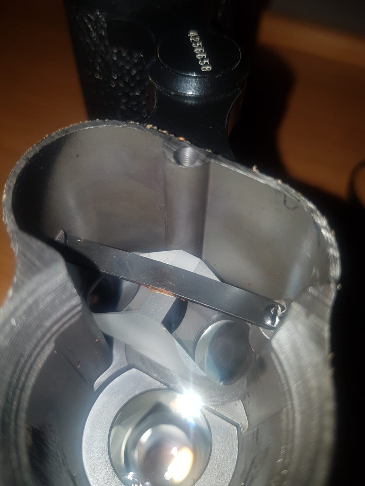

Mecanica este superba. Piesele sunt turnate si prelucrate perfect, lacasurile pentru prisme sunt lasate cu jocul minim necesar unui sistem de colimare fara suruburi de inclinare. Colimarea se face prin glisare prisme si excentric obiective.
Sistemul anti reflexii intern este perfect executat (parasolare interne pe oculare, tuburi innegrite mat,etc), lasand un contur perfect de jur imprejurul campului vizual, cu trecere brusca negru – camp vizual.

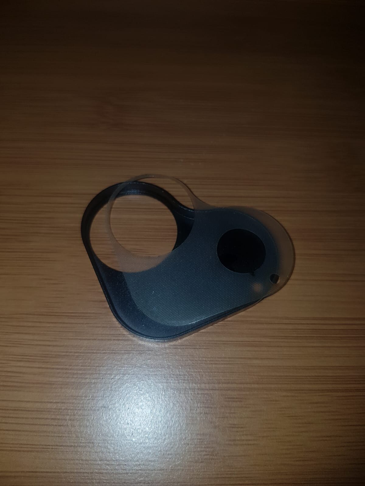

atasez cateva poze cu interiorul unui Deltrintem.
