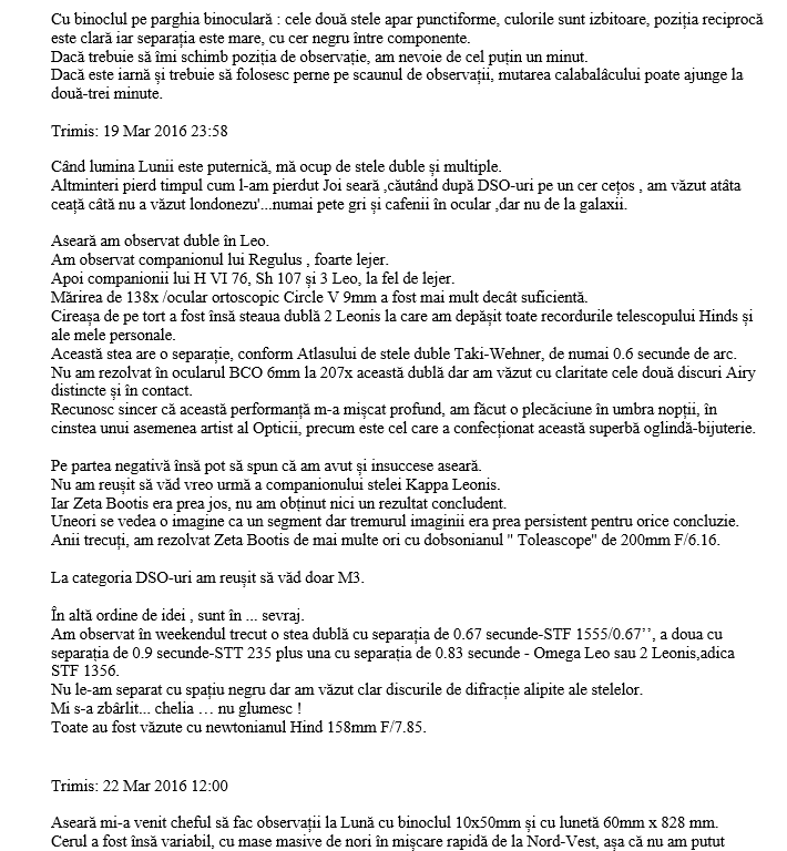

Am cautat in jurnal si am gasit ca STF 1555 din Leo a fost cea mai ''fioroasa'' dubla rezolvata cu Hinds.
S-a intamplat in week-endul de dinainte de 18 Martie 2016, dubla a fost rezolvata dar nu separata.
Vezi atasamentul.
Nu-i de mirare : criteriul Dawes pentru Hinds = 0.73''.
Acum STF 1555 are separatia de 0.65'' dar in 2016 a fost la 0.69''.

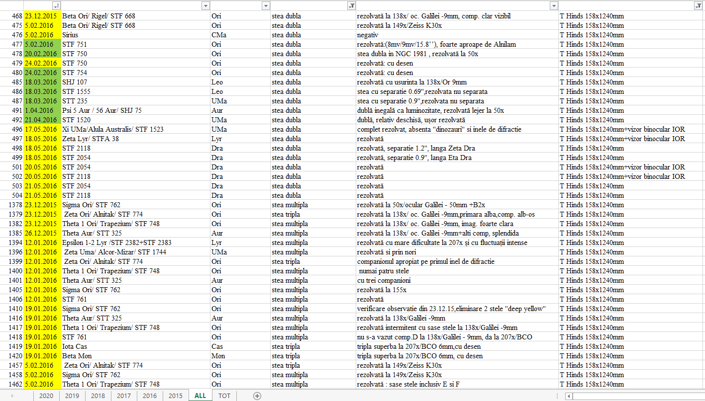

Hinds si-a aratat muschii la multe alte duble dificile : Omega Leo, STT 235, STF 2054, Propus, 7 Tau, sase stele in Trapezium, Lambda Cyg +++
Daca doresti, extrag din jurnal observatiile cu Hinds si ti le trimit. Vezi atasamentul.
In varianta text am notat detaliile, in cea Excel doar datele esentiale.
Despre ocularul folosit la observarea lui STF 1555 trebuie sa mai caut, aici nu am notat decat detaliul esential despre ''zbarlirea cheliei ...''
