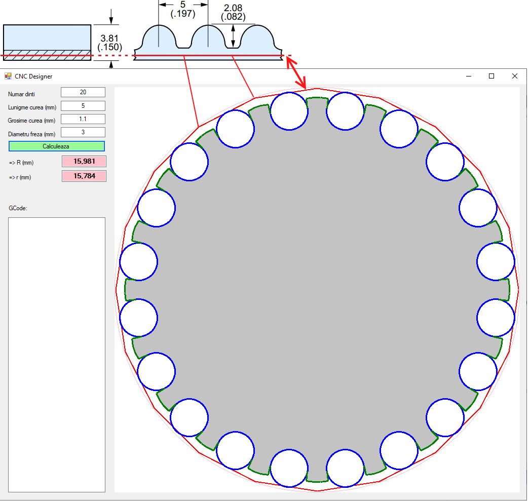

Pana la realizarea practica trebuie sa vad cum calculez modelul teoretic. O posibila abordare e sa consider ca se indoaie sub forma unui poligon regulat cu N laturi (N=numarul de dinti), iar indoitura este in zona subtire dintre doi dinti ai curelei. Linia rosie ar fi linia de rezistenta a curelei, nu se intinde nu se compreseaza. Plecand de la specificatiile cumva incomplete ale HTD 5M, ar iesi cam asa ceva.
Insa practic cureaua nu se indoaie in unghi ascutit ci se curbeaza deci trebuie considerat un factor de corectie deocamdata necunoscut.

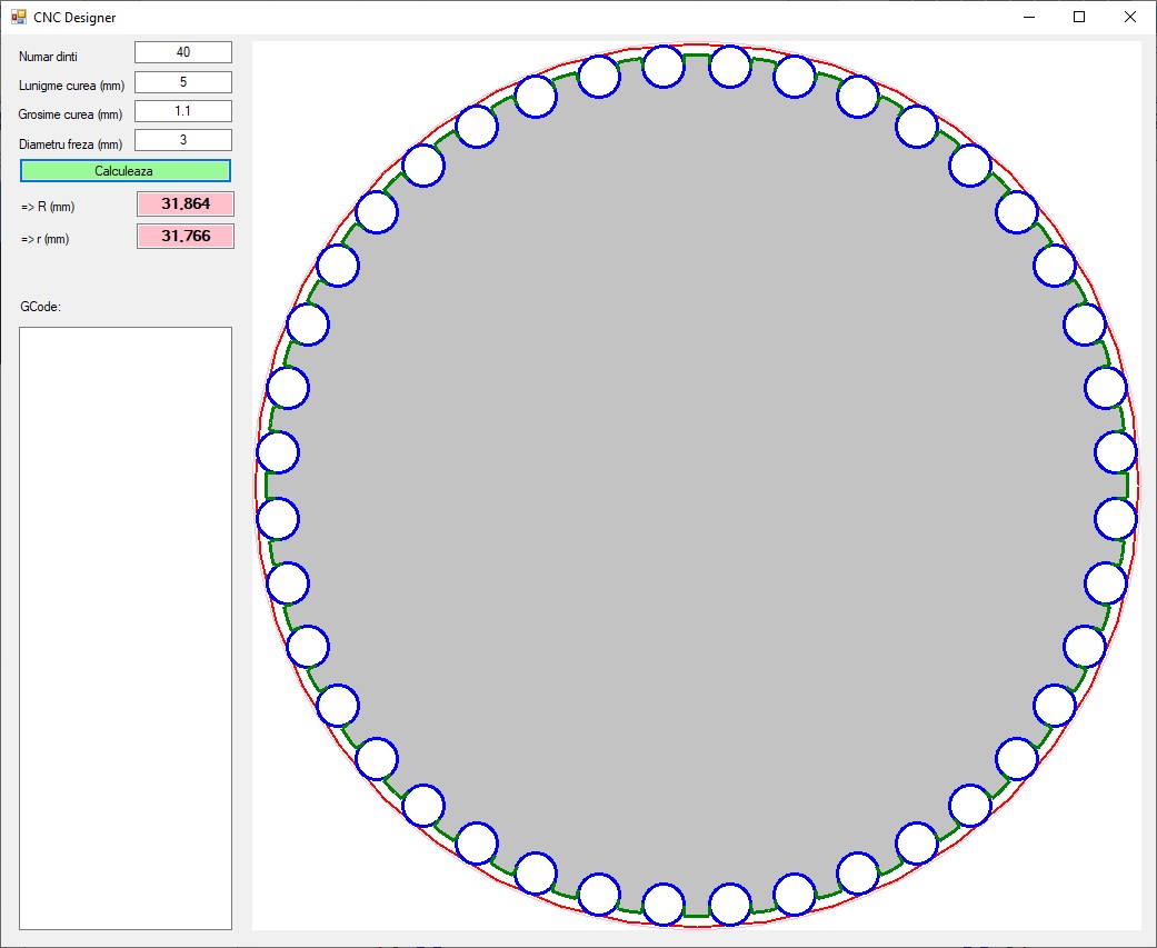

Pai nu stiu ce dinti are ca n-am luat curea. Cel putin la HTD pare ca varful e rotund (semicerc), dar in rest imi e neclar ce ecuatie este ca sunt doar poze nu si cote exacte. Am gasit inclusiv HTD cu varf despicat.
Aia cu găurirea pe circumferință ? După care adaptezi cureaua frezând din aproape în aproape
Nu cred ca merge din aproape in aproape ca daca nu calculezi precis circumferinta pe care sunt plasate centrele gaurilor nu mai ai ce sa faci, decat eventual sa muti gaurile mai spre centru nitel cate nitel plus frezat pe circumferinta, asta inseamna sa o faci din start putin mai larga. Probabil solutia e sa faci in lemn ca e ieftin si daca merge faci in aluminiu, daca nu merge atunci refaci calculele si reiei procesul.
Hmm, desi daca stau sa ma gandesc nu zici deloc rau, dau gauri si frezez pe circumferinta, testez cu cureaua dupa care iar dau gauri pe o circumferinta putin mai mica, iar frezez pe margini, etc... S-ar putea sa fie mai simplu asa, mai babeste ...dar asta e Smile

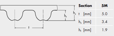

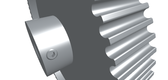

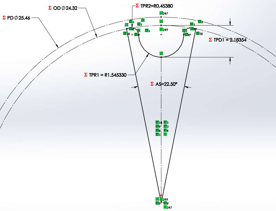

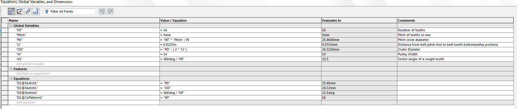

Exemplu de proiectare dat de un producator care pune la dispozitie si fisiere CAD modificabile.
http://shop.sdp-si.com/catalog/product/?id=A_6A25M072NF1512
La HTD dintii de pe roata sunt mai rotunjiti decat i-ai desenat, cat sa nu agate dintii curelei.
Cat despre cote precise ... cati producatori, atatea dimensiuni, inmultit cu 2, plus 3 ...
