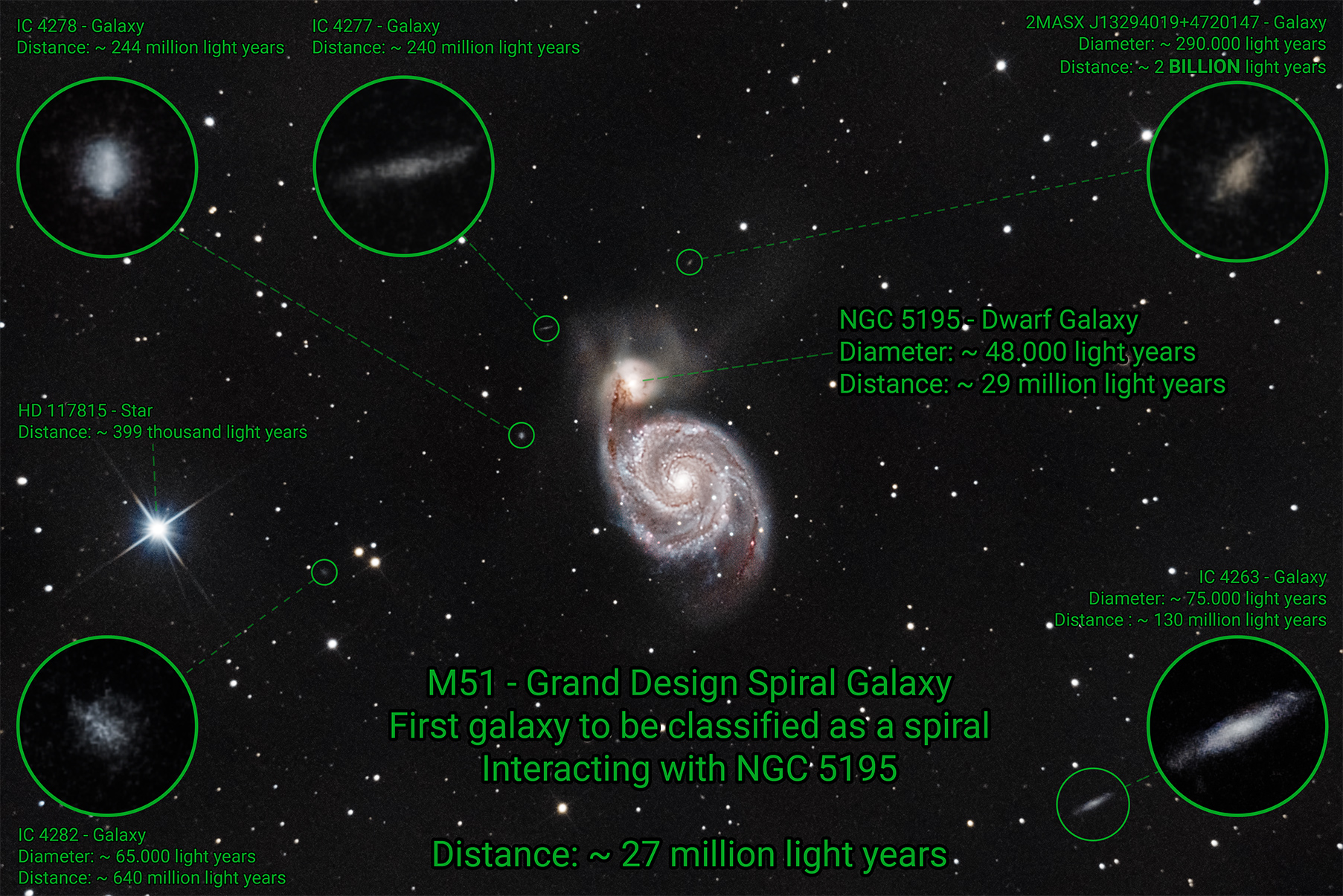

Rezolutie full: https://www.astrobin.com/ovywi4/
Informatile despre distanta si diametre le-am obtinut de pe site-ul NED https://ned.ipac.caltech.edu/

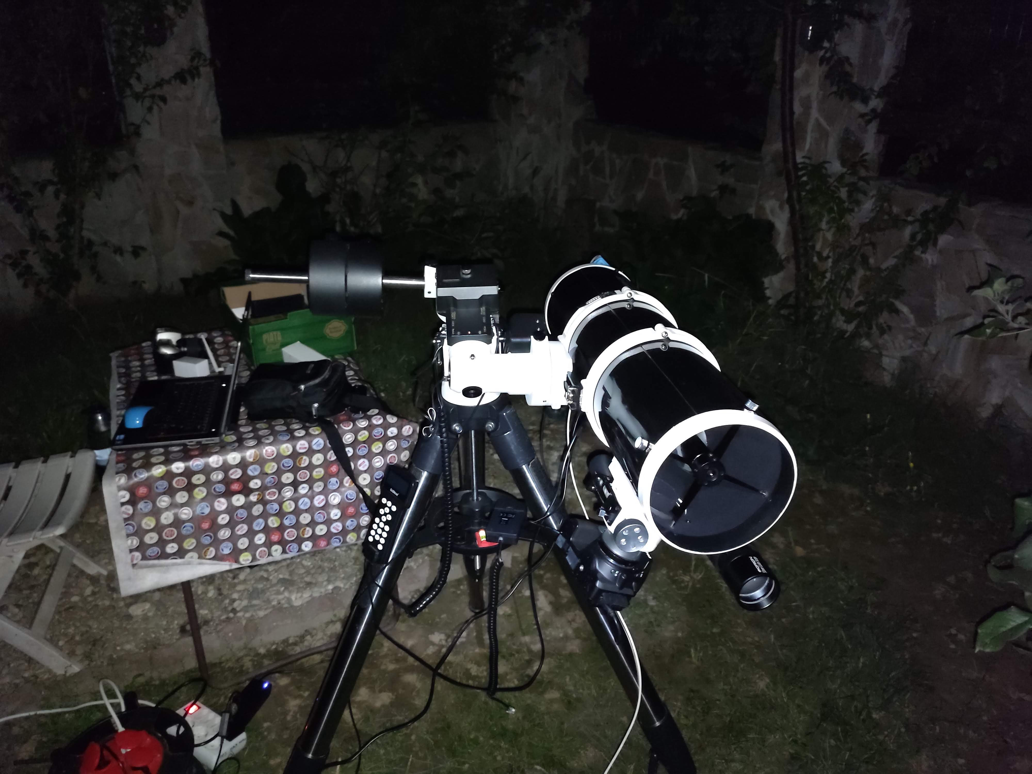

Nu sunt sigur de unde vine problema. Poate este si modul in care e prinsa camera de ghidaj pe telescop. Si ea si aparatul sunt in fata, si nu stiu cat de ok e asta. Mi-am luat o tălpică noua si as vrea sa o prind cam pe la mijlocul telescopului, pe o bara prinsa intre cele 2 inele.
Am atasat o poza cu echipamentul asamblat.
Aveti cumva un ghid sau imi puteti spune ce parametrii sa schimb in PHD?

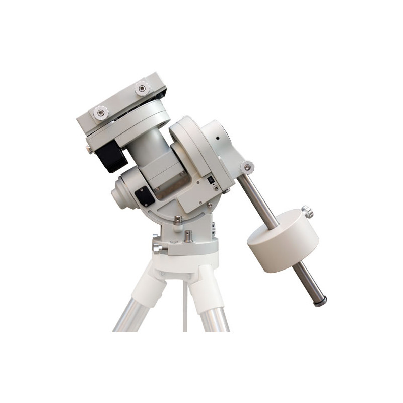

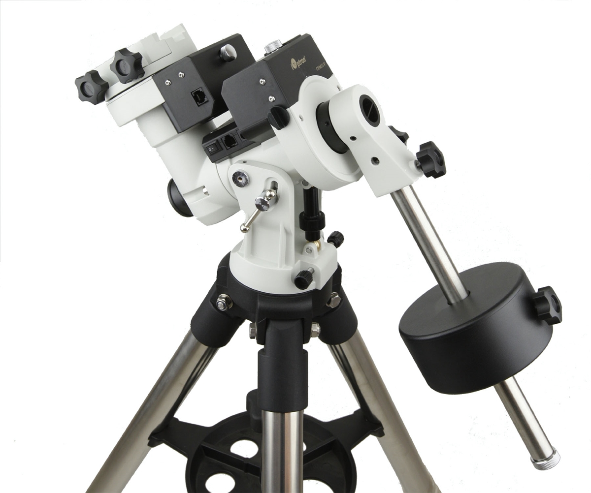

La tine este clar ca telescopul nu este echilibrat, are o tendinta de rotatie pentru ca greutatea camerei (+focuser) si luneta de ghidaj este pe aceeasi parte. Eu am adoptat pozitionarea camerei vazuta la Emil: focuserul+camera pe aceeasi parte cu sina de prindere (momentul fortei este mai mic). Pe partea cealalta a inelelor de prindere am pus o alta sina ( de fapt o fasie de tabla de Al, groasa de 5mm si lata de vreo 5cm) pe care este prins papucul de prindere a lunetei de ghidaj. Slabesti inelele de prindere a telescopului si rotesti telescopul pana gasesti punctul de echilibru. La mine centrul focuserului nu este chiar pe linia sinei de prindere (focuserul nu este simetric prin constructie, plus ca am si sistemul de autofocus montat pe el), dar important este doar echilibrul.
Eu am schimbat sina Vixen- i-am pus una de 32cm, ajuta si la rigidizarea tubului (minimizarea flexurii) si la gasirea punctului de fixare (si de echilibru) pe montura.
Greutatea focuserului+camera (eventual si roata de filtre) va fi mai mare decat a oglinzii primare, ceea ce va face ca punctul de echilibru si de prindere al telescopului sa fie apropape de focuser. Astfel camera va fi foarte aproape de capatul axului RA, unde este prins axul pentru contragreutati. Eu am pus un inel suplimentar pe tub (ca contragreutate), langa primara, ca sa mut punctul de echilibru spre aceasta.
Aceste probleme depind de excentricitatea camerei si a rotii de filtre ( la mine camera ASI este cilindrica si folosesc sertar de filtre, deci fara excentricitate).
**Acestea sunt problemele pe care le am cu CEM60, la CEM25P situatia se pare ca este chiar mai dificila (comparand imaginile lor), cred ca trebuie sa gasesti echilibrul focuser-camera-luneta ghidaj pe partea opusa sinei de prindere.
In ce priveste PHD-ul, in principiu poti sa scazi "miscarea minima" la 0,05, sa scazi expunerea la 1-1,5s, sa crestei agresiunea corectiei, sa cresti rata ghidajului ( are valori intre 0,1x-1x sideral rate). Sau cauta o camera cu pixeli mai mici (sau luneta cu focala mai mare). Poate te ajuta:
