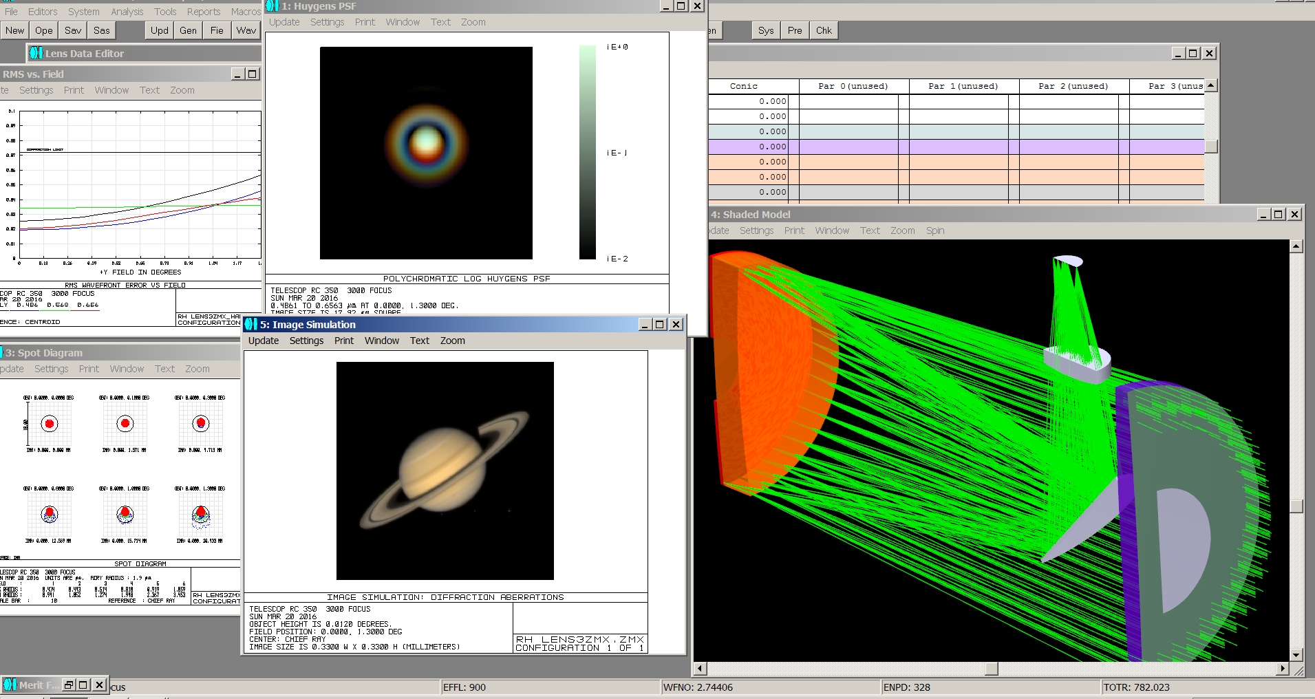

Valy. pai tu ai vrut sa vorbim de catadioptric ca Newton e prafuit . Am mai pus la ingrasat unu fara conice dar cu aspect extern de Newton la f/2.7 cine a inventat nu ma prea interseaza foarte mult la fel ca becul lui Edison sau roata . important e sa pun in Zemax sa mearga bine . Din pacate nu sa fac prea curand cu toate ca as avea sticla BK7 ramasa de la vechi telescoape dezafectate. nu e groaznica obstructia 40-42%

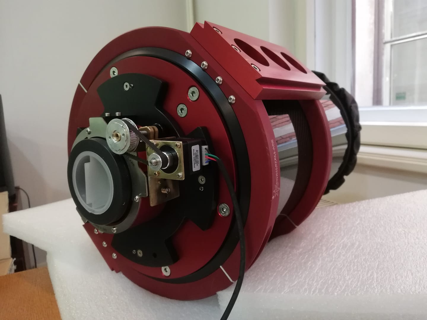

Am avut ocazia să pun mâna pe un Riccardi-Honders de 200mm. I-am pus motor la focuser. Interesant la acest focuser este că are șurub tangețial, nu este nici cu cremalieră nici Crayford. E "țeapăn". Tubul fiind din carbon foarte rar a fost necesară ajustarea focusului, doar sezonier. Telescopul este controlat remote iar electronica focuserului este comandată direct prin INDI, softul fiind opensource, cel de la myfocuser2pro.
