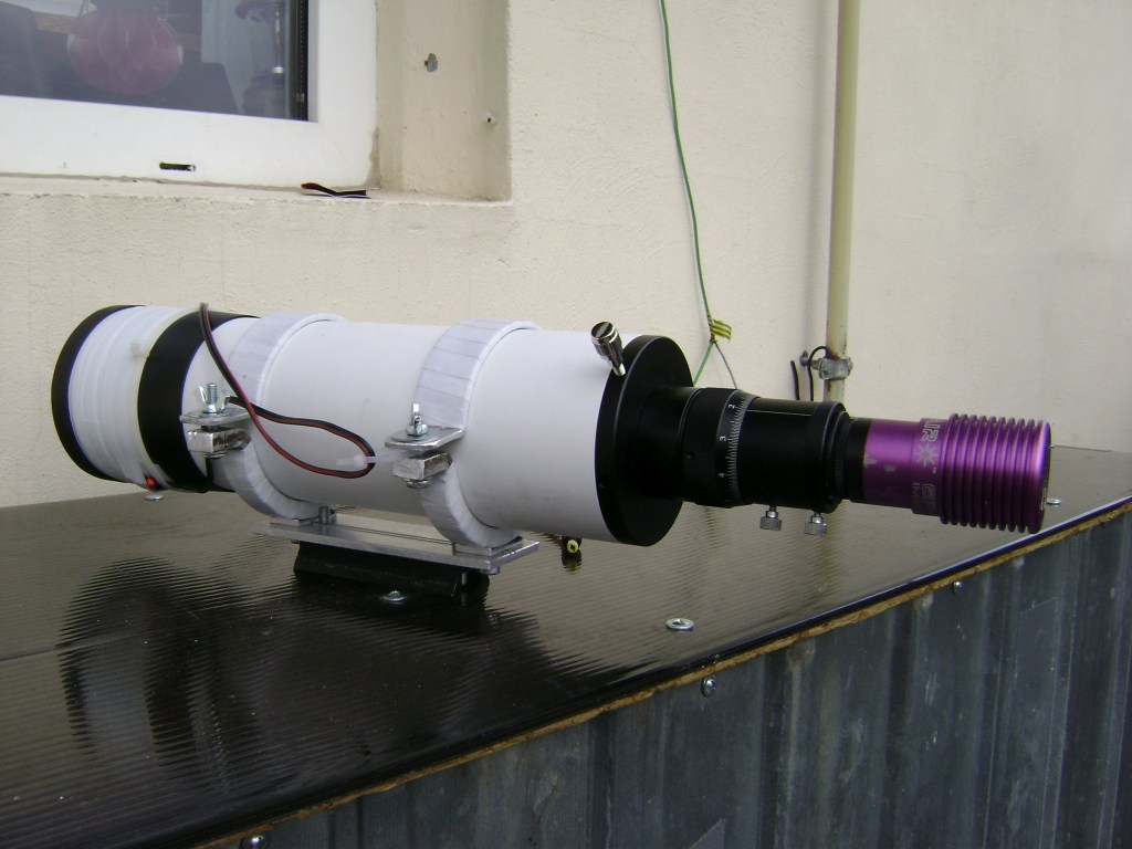

Deci am optat pentru versiunea a doua. Ce detalii pot spune depre ea, care nu se vad in pozele producatorului si in descrire:
-inelele sunt destul de solide pentru greutatea lunetei, 14x5,5mm profil, cu diametru interior de 98mm (luneta are 84mm), distanta dintre ele de 90mm. Nu mi-a placut sistemul de prindere cu picior si sina scurta. Preferam o sina lunga (tot mini Vixen pentru finder) prinsa direct pe inele. Suruburile de reglaj M5 au varfurile de plastic, prea lungi si prea subtiri si mi-au ridicat suspiciuni in privinta rigiditatii prinderii. Am preferat sa infasor luneta cu o banda de plastic de 0,3mm (de la gulerele camasilor noi) si sa folosesc suruburi fara varf de plastic, doar rotunjite putin.
-prisma am crezut ca are filet T2. Nu-i asa, ea are un sistem de prindere rotativ, in coada de randunica, centrat cu trei suruburi ingropate plus un surub de blocare. Flansa coada de randunica intra in gaura filetata (T2 mama) de la capatul lunetei. Daca o dai jos, prisma are un filet intern de 27,2mm, mai mare decat filtul tip C-mount si mai mic decat filetul pentru filtre de 1,25". Deci prisma nu se poate folosi in alta parte, decat cu un adaptor special facut pentru ea.
La iesire are un focuser helicoidal (cu rotatia ocularului) cu o cursa de 15mm la cca. 1,7 rotatii ale mansonului. Prinderea ocularului cu un singur surub, dar cu clema. Nu are surub de blocare.
-parasolarul este metalic, nedasabil (nici obiectivul nu se poate scoate), cu anodizare neagra si santuri fine antireflex. Lungimea este de doar 50mm, cam scurt pentru un obiectiv de 80mm (o lungime egala cu diametrul obiectivului ar fi fost standard), dar si diametrul interior este mic, de doar 85mm. Comparativ, SW 80/400 are lungimea parasolarului de 80mm si diametrul interior de 95mm. Daca o fi nevoie (condens pe obiectiv), o sa-i fac un manson prelungitor. Deocamdata i-am facut un incazitor de 7,5W (sarma rezistiva bobinata pe parasolar).
Bun, deci am dat prisma jos, am pus un prelungitor T2 de 17mm (lungimea stabilita prin testare) si focuserul TSHeli1. Camera- Altair GPCAM290M (cu filtru IRC de la o camera color industriala, intrare si iesire pe C-mount, 5mm latime), "nas"- adaptor C-mount-1,25" cu guler opritor.
**Despre TSHeli1: intrare pe T2 tata, cursa 10mm, o tura rotatie (360 grade), doua suruburi de fixare ocular (cu clema) plus iesire T2 tata, un surub de blocare pe butuc. Intrarea in focuser este mai mica decat bariletul de 1,25", deci daca "nasul" este mai lung si pui si un filtru, sigur lovesti in fundul focuserului. Mansonul este gradat in 200 microdiviziuni , deci o rezolutie a focalizarii de 0,05mm la o rotatie de 1,8 grade. Ai zice "mama, ce precizie!" , dar nu-i chiar asa. De exemplu un Crayford cu axul de 4mm are o cursa de cca. 12,5mm la o tura. Daca are divizor 1:10, are cursa de 1,25mm la o tura, pe cand TSHeli1 are 10mm la o tura, de 8 ori mai proasta rezolutia. Daca la o luneta "lenta", cu F8-F10, rezolutia asta iti ofera o plaja de reglaj confortabila, la F4 alta este situatia. Am observat schimbarea focalizarii, a claritatii stelei, la o rotatie de doar doua microdiviziuni (3,6 grade rotatie) sau 0,1mm deplasare camera.
O alta optiune ar fi utilizarea unui microfocuser Baader. Are cursa de 6mm la cca 2,2 ture, deci o precizie dubla fata de TSHeli1. Nu are limitarea diametrului la intrare (poti intoduce camera cat vrei de mult), insa este cu rotatia camerei.
Pentru a elimina posibilele flexuri, am renuntat la inelele cu suruburi de centrare si am facut unele fixe. Sela de jos, baza, facuta din profil Al 15x7,5mm, iar sela de sus din tabla de Al de 3mm grosime si 25mm latime. Centrarea campului fata de cel al tubului principal (newton 150/750) am facut-o prin translatia inelului pe placa de prindere (gaura alungita). Am folosit o sina mini Vixen pentru finder, cu lungime de 9cm. O prind in doua baze consecutive (4 suruburi de fixare) plasate pe o sina de Al fixata in inelele de prindere a newtonului, pe partea opusa sinei Vixen pentru montura. Greutatea totala a sistemului, cu camera cu tot, este de 1,45Kg.
Testul pe stele l-am facut duminica, cu Luna plina si un cer paclos (un strat de nori omniprezent in ultimele zile). Deci se poate si mai bine. Imaginea data este apropiata de cea de la SW 80/400, stelele mai luminoase nu au "coditele" de la astimagtismul obiectivelor de calitate slaba (de la binocluri). Nici halo-ul cromatismului nu este evident. As incerca si alte filtre ( galben 496nm sau rosu 610nm) sa vad ce iese.
